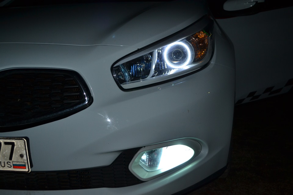

Материал: Ангельские глазки, строительный фен, обезжириватель, реле, краска черная-белая, наждачная бумага, диодная лента(красная), паяльник и всё что к нему прилагается, скотч фирмы *3М* тонкий, инструмент, несколько прямых рук, пивко ну и хорошая компания)
Начнем с самого начала:
Собрались,
сняли фары и тут началось…
Расслаивали фары путем нагрева шва(герметика) и отделяя стекло от корпуса (подробнее описал ANGELEYESS тут)
— пока PosaD разбирал очередную фару, Svetly4ok разбирал элементы фары(там всё везде видно что откручивать надо), я шкурил их.
Итак: разобрали все фары, зашкурили, покрасили у нужный цвет, попили пивка пока сохнут.
Далее спаяли диодную ленту, дабы сделать *дьявольские зрачки* и приклеили их внутри линзы.

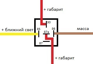

Потом спаяли схему питания глазок через реле, чтобы при включении ближнего света они выключались.Сами глазки конечно запитали от габаритов.
Когда всё высохло приклеили Ангельские глазки к окантовке линзы при помощи скотча 3М, предварительно обезжирив поверхность и прогрев сам скотч для большего прилипания.
Разместили все элементы внутри фары так же на скотч: реле, стабилизатор для ангельских глаз.
Затем осталось связать проводку красиво и собрать саму фару в обратном порядке.
Дополнительно герметиком пока не стали, посадили всё на штатный(сегодня уже проехался под снегом/дождем, ничего не протекло и кстати после этой доработке фара перестала потеть)

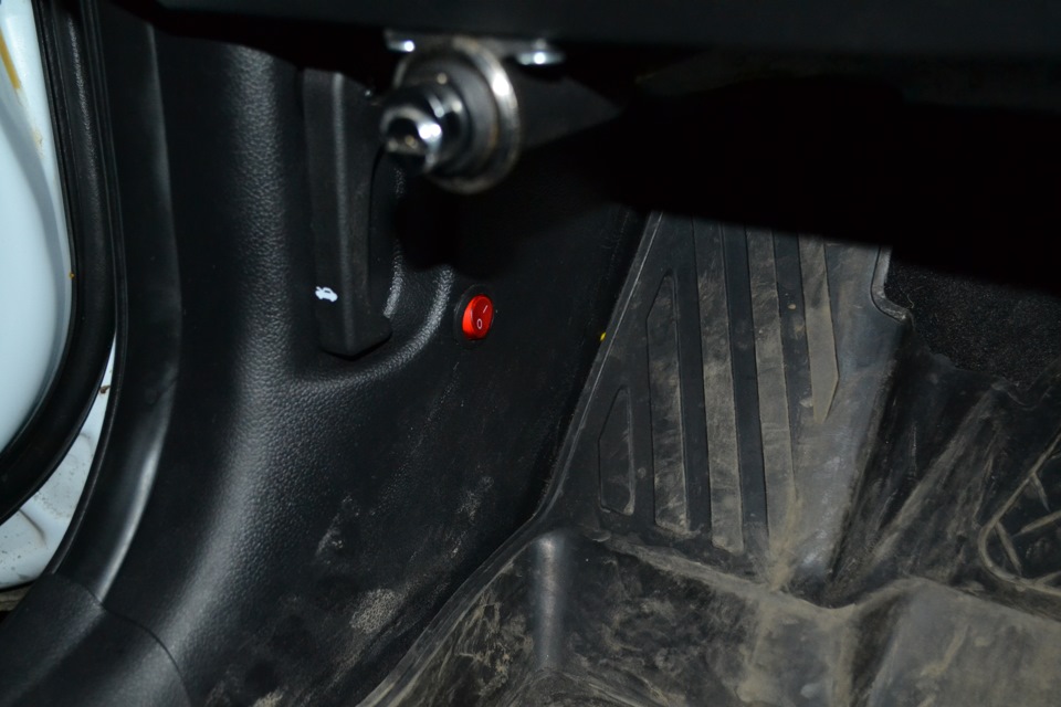

Ну и установили всё назад на авто вывев минус от *дьявольских зрачков* под кнопку в салон, чтобы не была проблем с Доблестной авто инспекцией)

Привет. Подскажи где кнопку в салон выводил? И вместо минуса её на плюс можно вывести?
привет, в тексте про кнопку есть всё, насчет плюса-да можно, конечно)
Не нашёл там ничего по поводу где из под капота ее в салон вывести
посмотри куда все провода идут штатные и найдешь то место)что сложного то =D

Дружище, подскажи по поводу реле. Собрал по схеме, плюс стоит ксенон. Все работает, при включении ближнего ксенона глазки тухнут, но при этом реле начинает громко тарахтеть. Где косяк?) Причем трещит только на заведенной машине. Если просто зажигание включено, а двигатель нет, то треска нет, катушка один раз срабатывает и норм
проверь реле само
Как его проверить? Другого нет, да и это только из магазина. Думаю может дело в ксеноне, он у меня с обманками… может влияет как то
может, у меня такое было один раз, пришлось делать ксенон через реле

С одного габарита взято два плюса на два контакта реле, да?
А у меня штатные дхо в фаре…мне с них брать плюс?
Габаритной лампы у меня как таковой нет)))
Нет написанно же один плюс берется .а с другого контакта снимается для глаз.да тебе от дхо можно брать

А ещё вопросик) Минус на зрачки как в салон вёл? брал от фары, или посто провод на корпус кинул через кнопку?)
На корпус конечно )

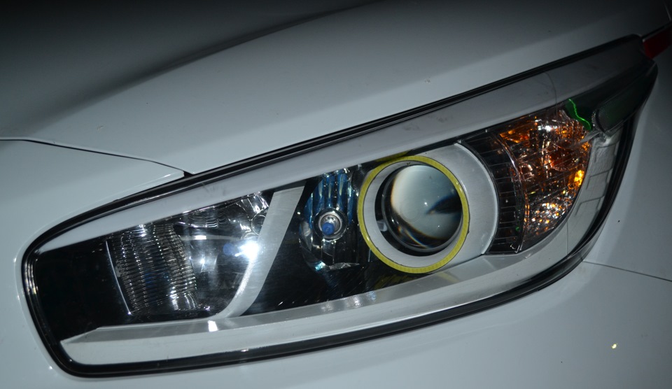

Вот почему я не сделал себе сплошную окантовку у глазок — они в незажженном состоянии желтого цвета.
В остальном — лайк.
К ним есть свой рассеиватель … просто ребята заказали не те по размеру ))))
В остальном — лайк.
менЯ не напрягает, тем более под зелень будет смотрется норм
