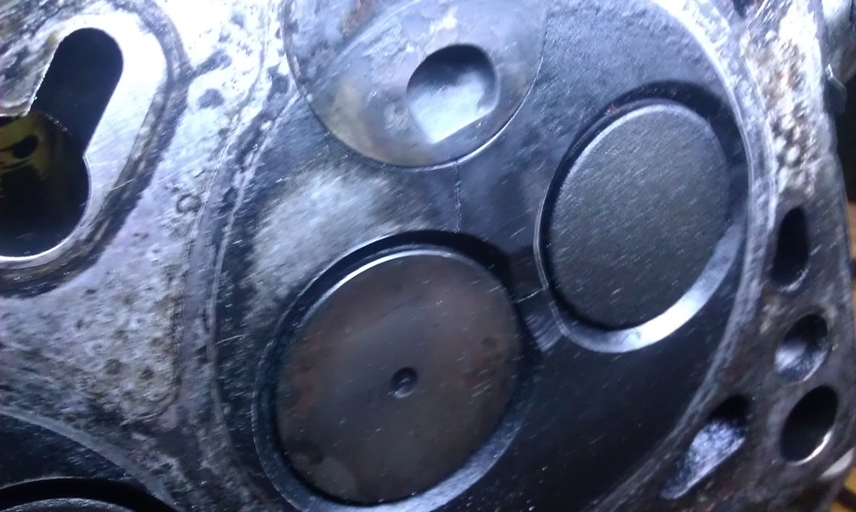

Борьба с клубами дыма при заводке подошла к концу…
Было замечено что газы попадают в рубашку охлаждения, грешил на прокладку ГБЦ (еще бы с давлением 1,6бара, могло и выдуть…)
Но вскрытие показало что проблема не в ней, а в 7ми трещинах в головке…
На самом деле я ничуть не удивлен и даже не расстроен. Этому бедному дизельку уже пора было на пенсию:) И так уже он давно должен был копыта откинуть, сколько уже можно, 3 года он откатал в самых сложнейших условиях, вертелся он у меня как бензинка в 5000-5500об/мин, давляк наддува 1.6 бара, постоянно тапка в пол…
Примного благодарен своему старичку JR за то, что ниразу не подводил даже в самых сложных ситуациях. Много мы с ним повидали и хорошего и плохого, много побед на светофорах, были и разорванные им турбины, порванные патрубки и перегревы… И все это он терпел стиснув зубы и продолжал "дубасить". Спасибо тебе за это!

Для Фольксвагена трещины в ГБЦ на дизельном двигателе--норма. Завод допускает эксплуатацию авто с трещинами в Гбц (если не ошибаюсь) до 0.5 мм.
Ну у меня был однажды капитальный перегрев по причине лопнутого патрубка… Да и с таким режимом работы двигателя — ничего удивительного…
Я с ними как-бы и ездил пол года, но газы немного шли в систему охлаждения, это напрягало…
