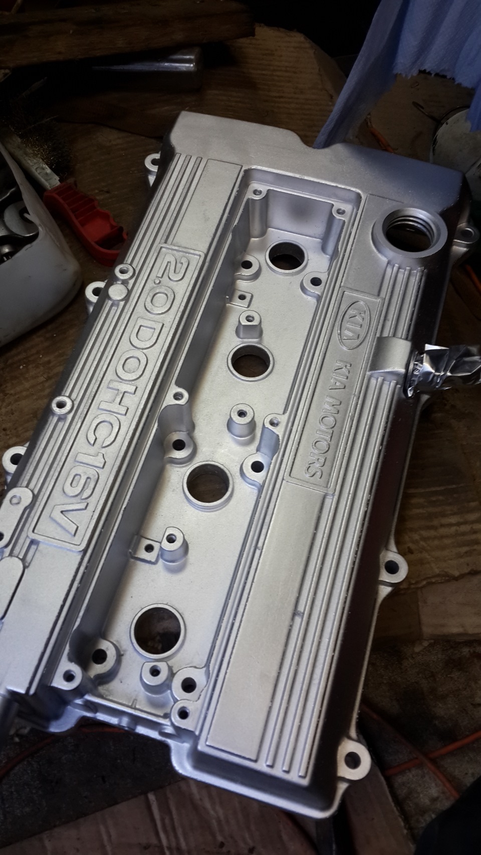

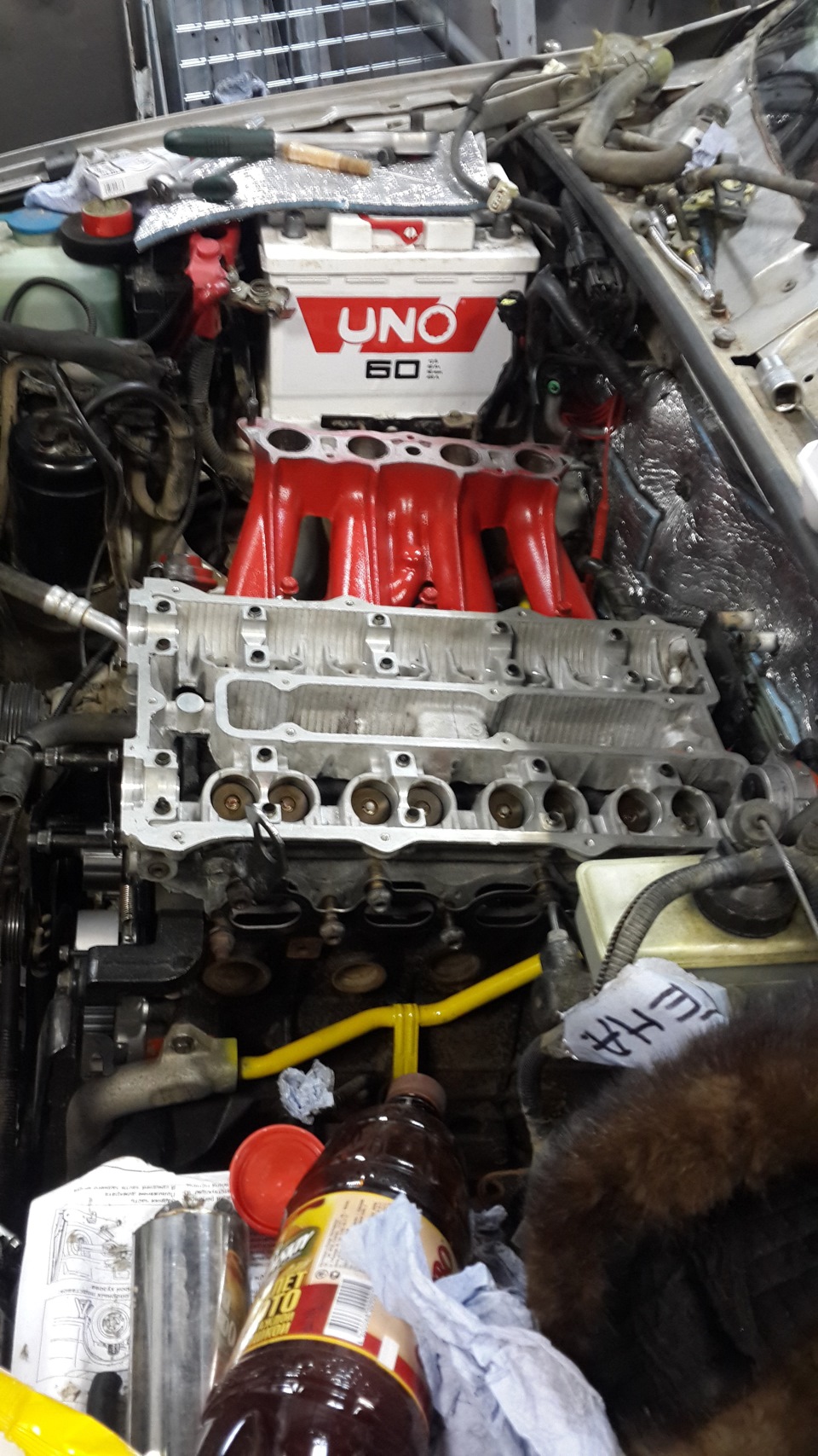

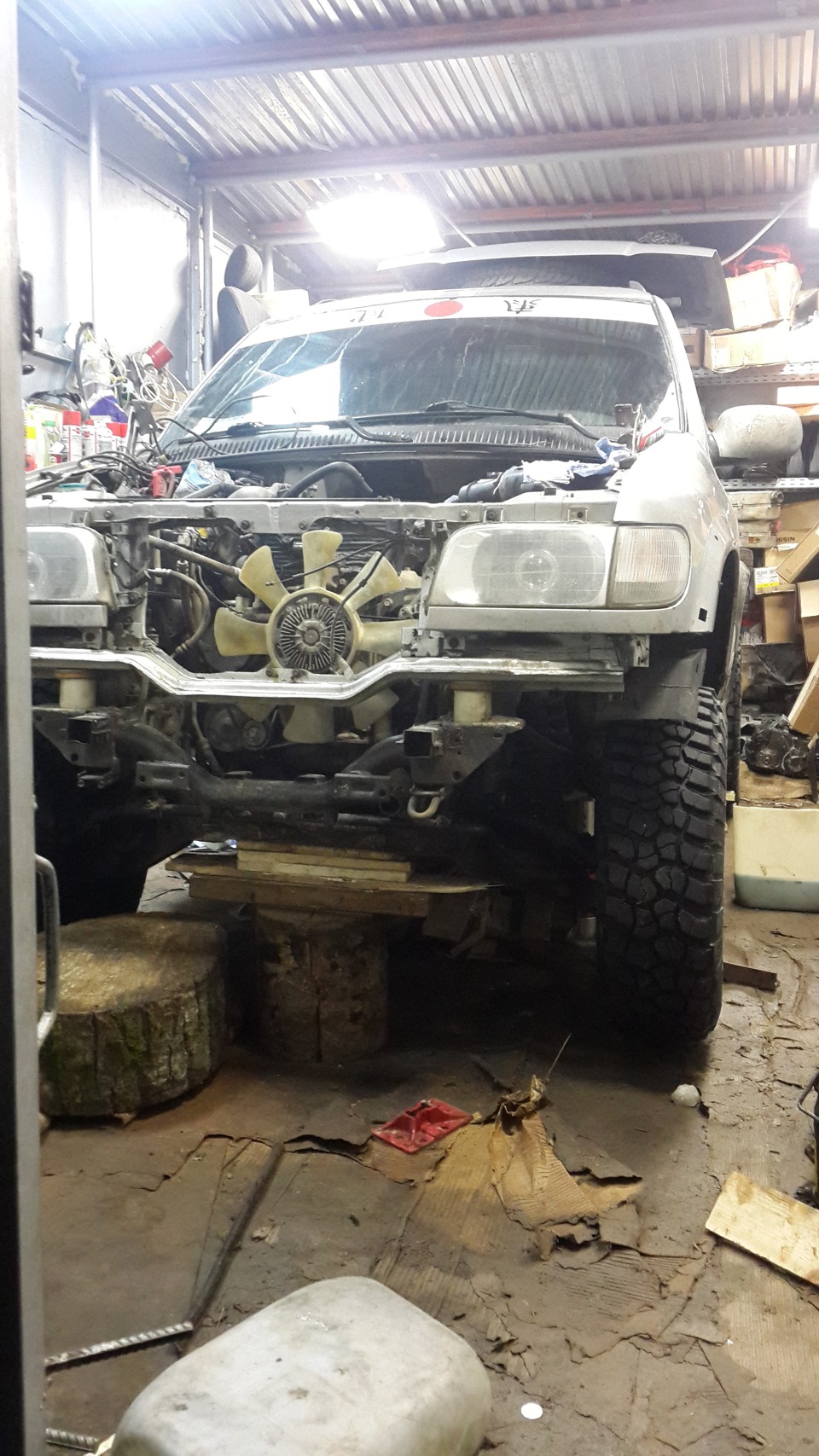

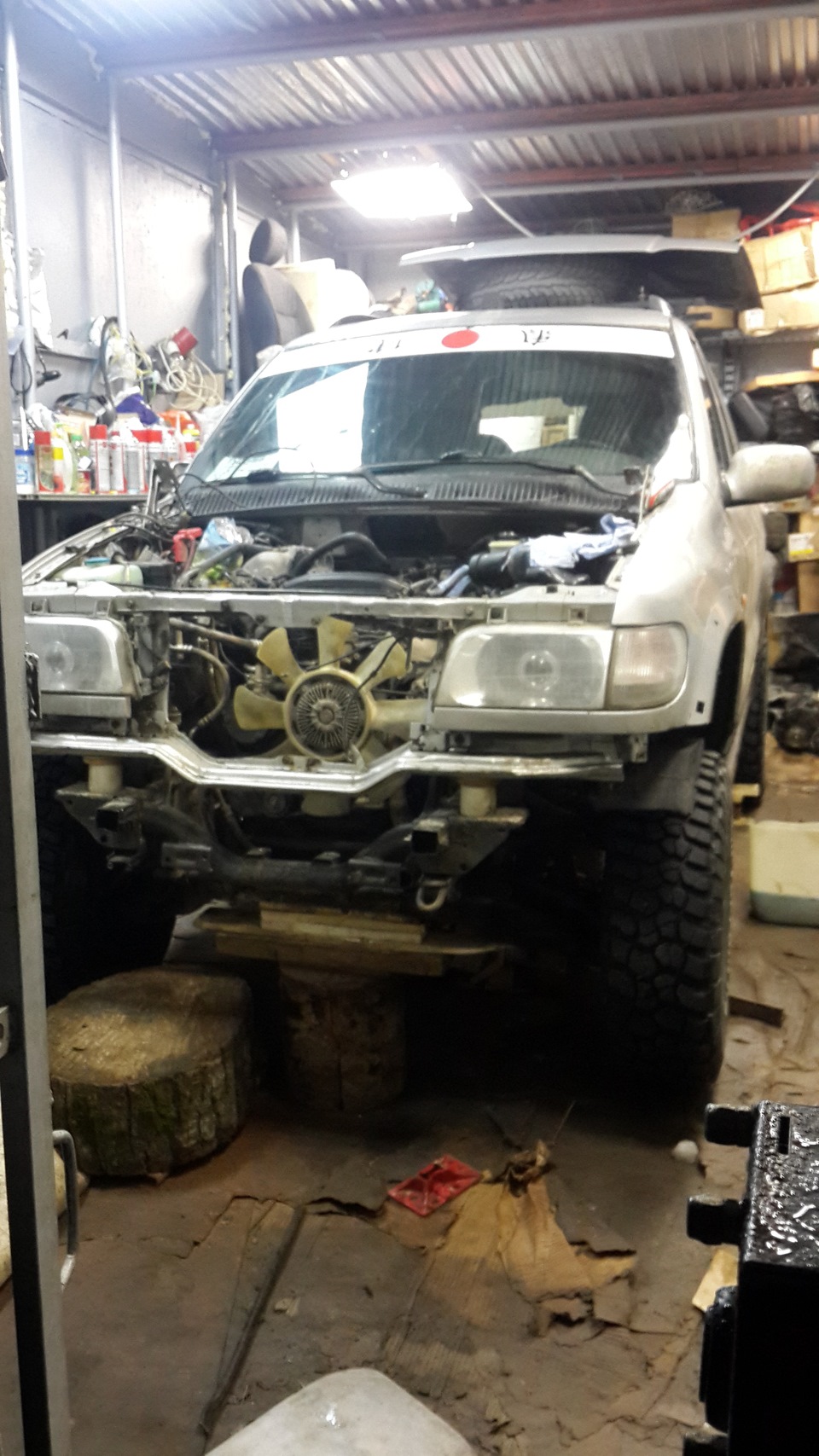

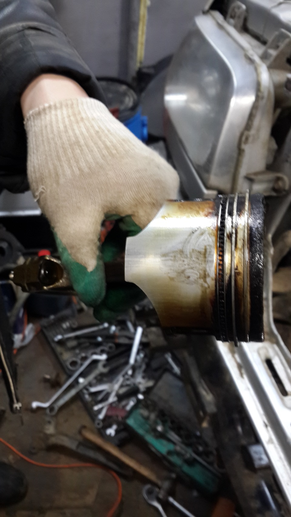

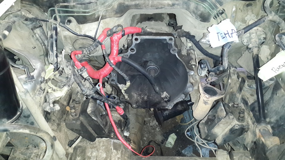

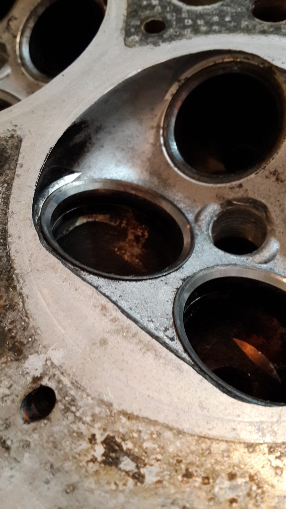

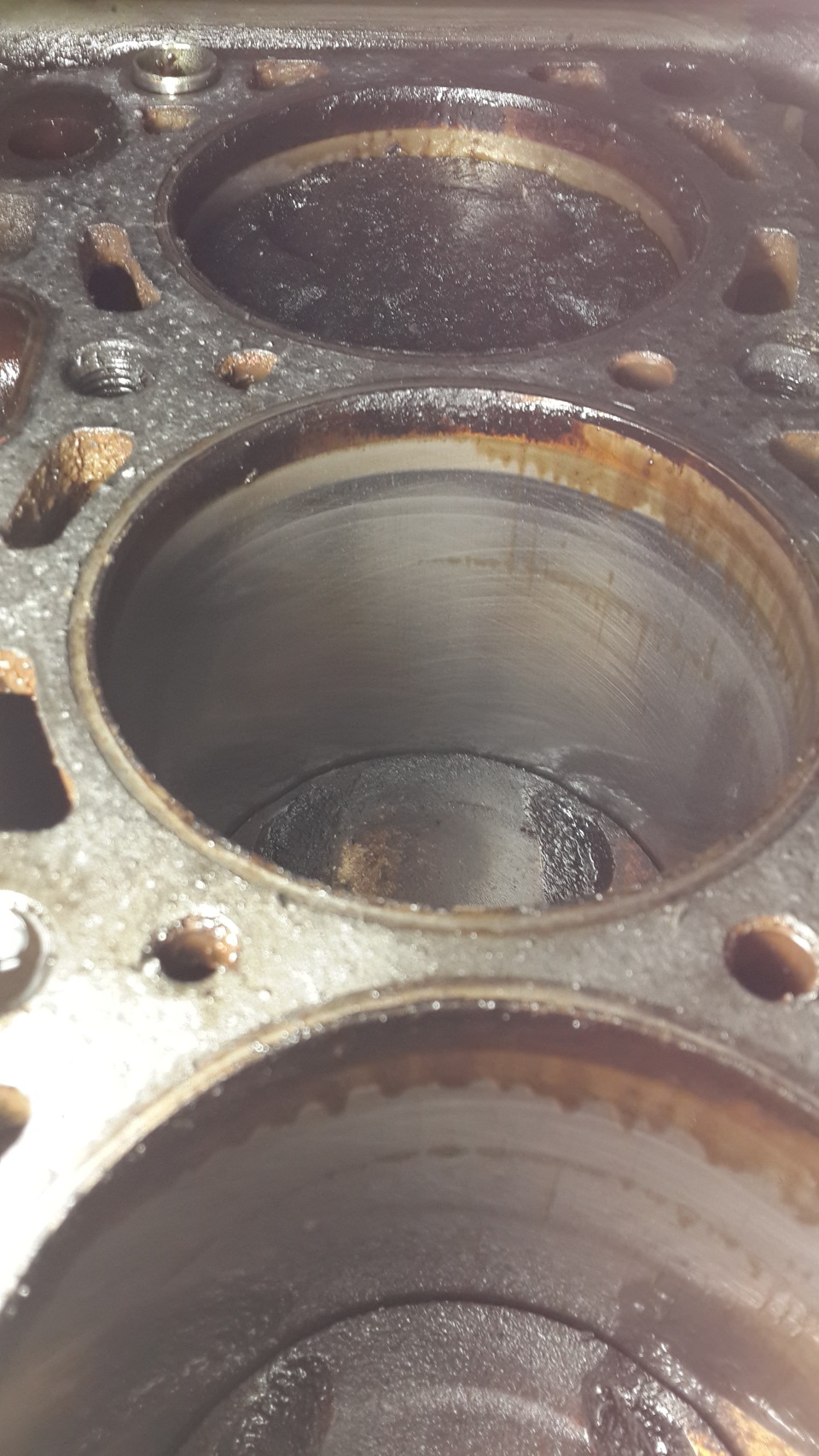

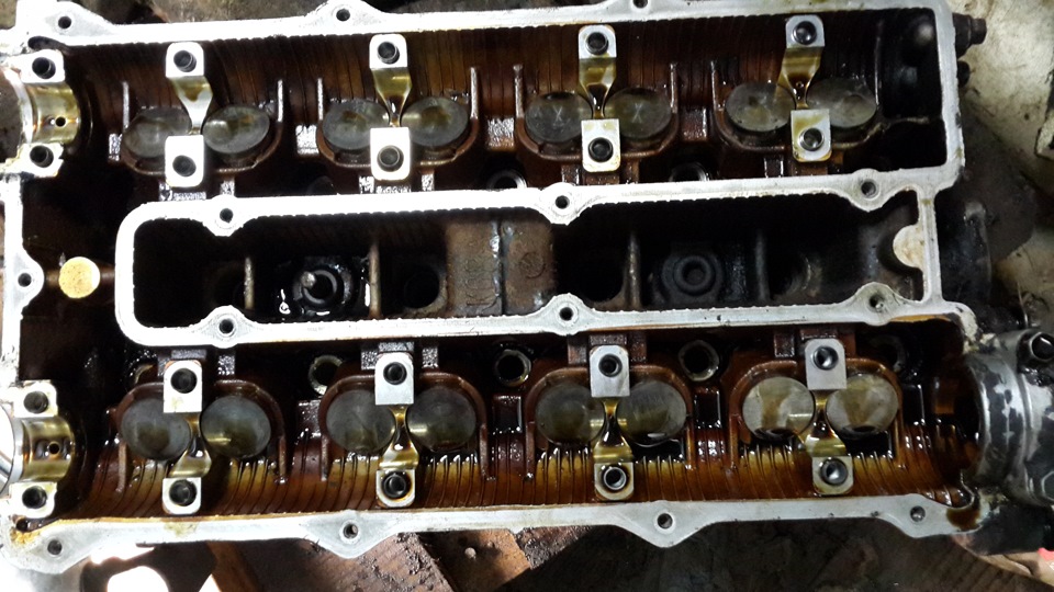

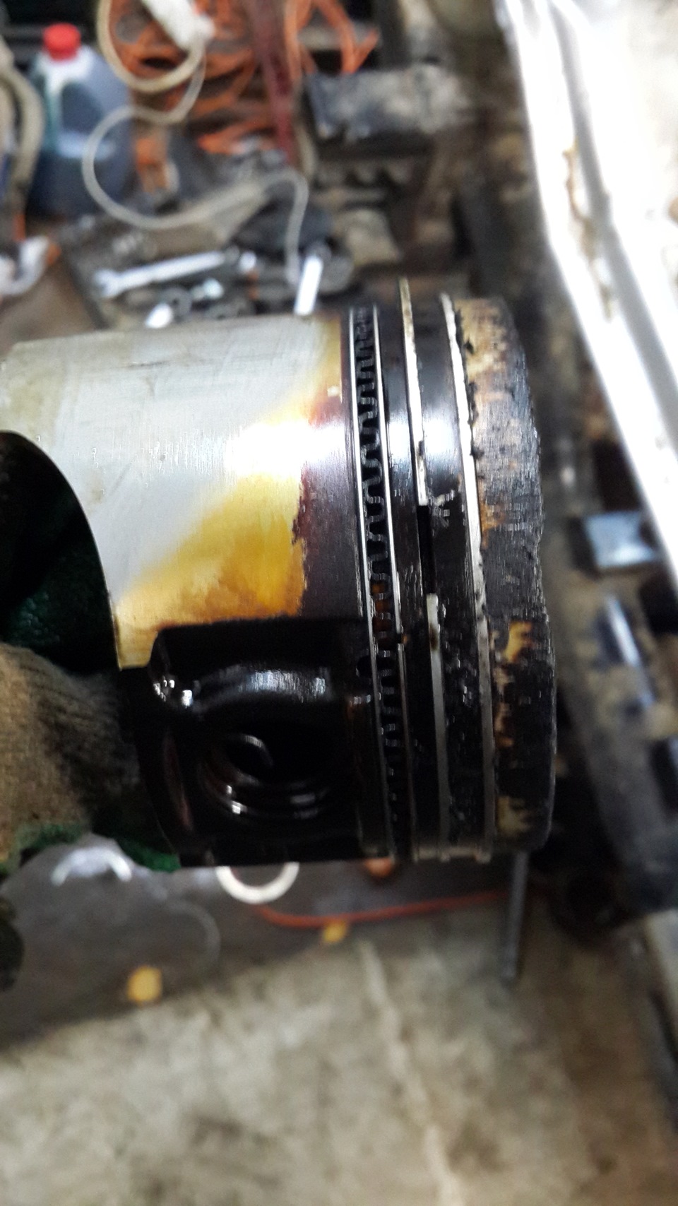

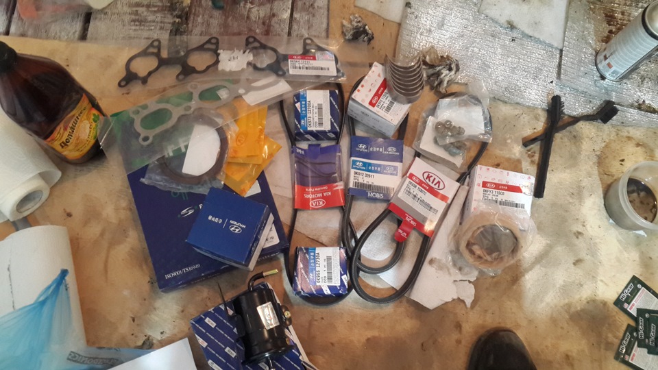

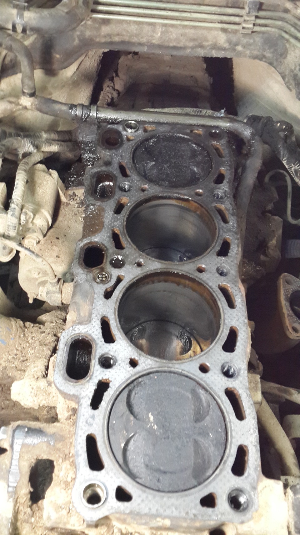

Писал только что часа 2 начал загружать а тут Хренакс и все пропало ! поэтому выложу фотки и кинишку !
Кратко … Машина задымилась и начала есть масло, проблемма была в кольцах и маслосъемных калпочках !

С горя начал уже не спеша головку снимать, а вестей про дешевые двигатели всё нет…
Да чуш полная…лучше самому перебрать.по факту получится новый ДВС если менять все))))а тип сказки пишет.

Я так понимаю сам все разбирал/собирал?
Сколько на з/ч ушло (примерно) в нашей валюте)))?

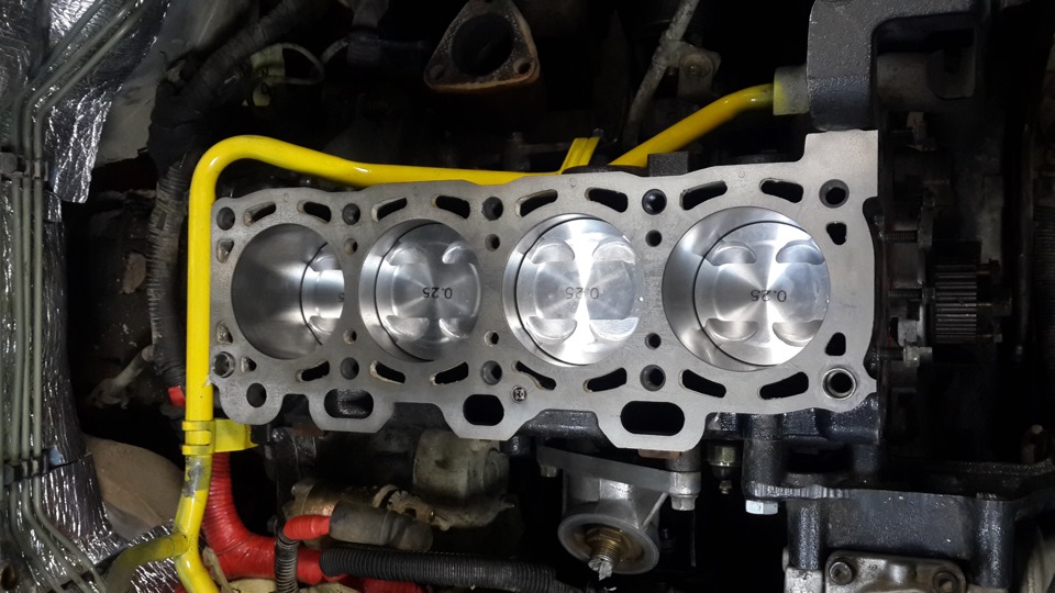

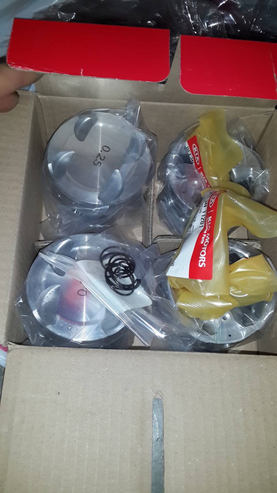

Поршня 0,25 — точил? Сколько за расточку?
С заменой всего, с расточкой, и некоторой работой в районе 60 тут же и все мелочи и все такое)))
понял! не хило конечно! из них наверное около 20 на з/ч? А разбирал/собирал сам или судя по цене не сам)?
Все сам . Заменил все ))))ДВС новый ))))

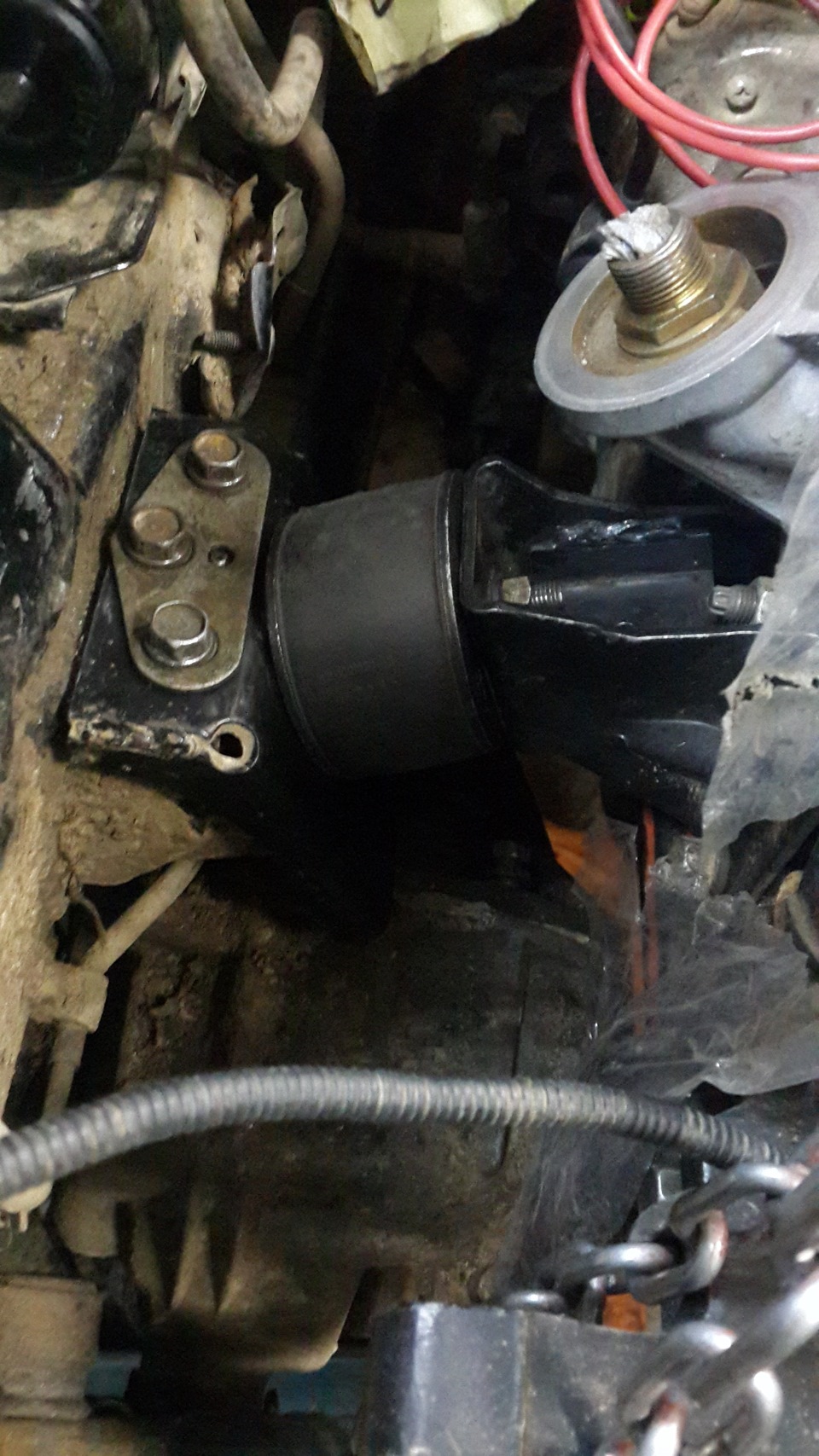

А нивские подушки что дают ? И как они по толщине один в один или еще чего переделывать ?
Ну вроде Они по прочнее, а из переделок в родном крепеже дырку заварили И новую сделали под нивскую-чуть выше старой.
я смотрю ты в теме))) заварить, просверлить… лишнее отрезать)))
