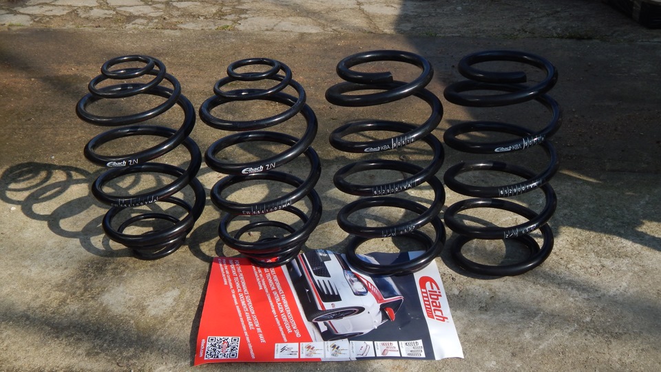

С пружин Eibach началось моё сближение с землей, надеюсь ими всё и закончится, потому-что прогрессировать ещё есть куда, а жертвовать комфортом пока нет желания)
Пружины, уже по традиции, приобретались на забугорном сайте allegro.pl, комплектация была минимальной, можно сказать её вообще не было, к пружинам прилагалась только брошюра на немецком языке.

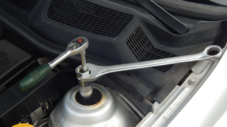

Первая попытка установки оказалась неудачной, имевшимся в наличии иструментом мне не удалось открутить от чашки шток аммортизатора, поэтому пришлось искать выход из сложившейся ситуации. В итоге была приобретена специальная головка на 18 под гаечный ключ на 22 с отверстием внутри для установки туда ещё одной головки меньшего размера, а именно на 9мм.

Для замены пружин, нам первым делом надо ослабить гайку штока аммортизатора, нам понадобится вышеупомянутый набор иструментов. Делаем, как на фото ниже, воротком удерживаем шток, а ключём на 22 крутим его гайку.

И в завершение пару фото для сравнения штатных и заниженных пружин.

у меня та же проблема с передом )) нужная такая голова
на южном рынке брал, денег стоит зараза)
да-да… всё из-за одной гайки )
WhatsWithAndy
гайковертом или ключ накидной на 18 изогнутый, пока не было гайковерта ключом только и работал

отчет хороший по замене — но вот визуально и правда мало села машинка… может еще устаканится?
подписался на дизялёк)
думаю со временем пружины ещё немного сядут.

А по десткости что?)
по моим ощущениям не сильно жестче стало)
Тоже думаю занизить но на 225/45 18 уже не мягко))
