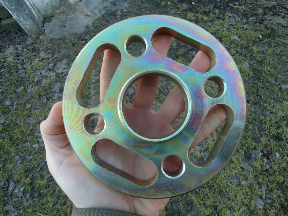

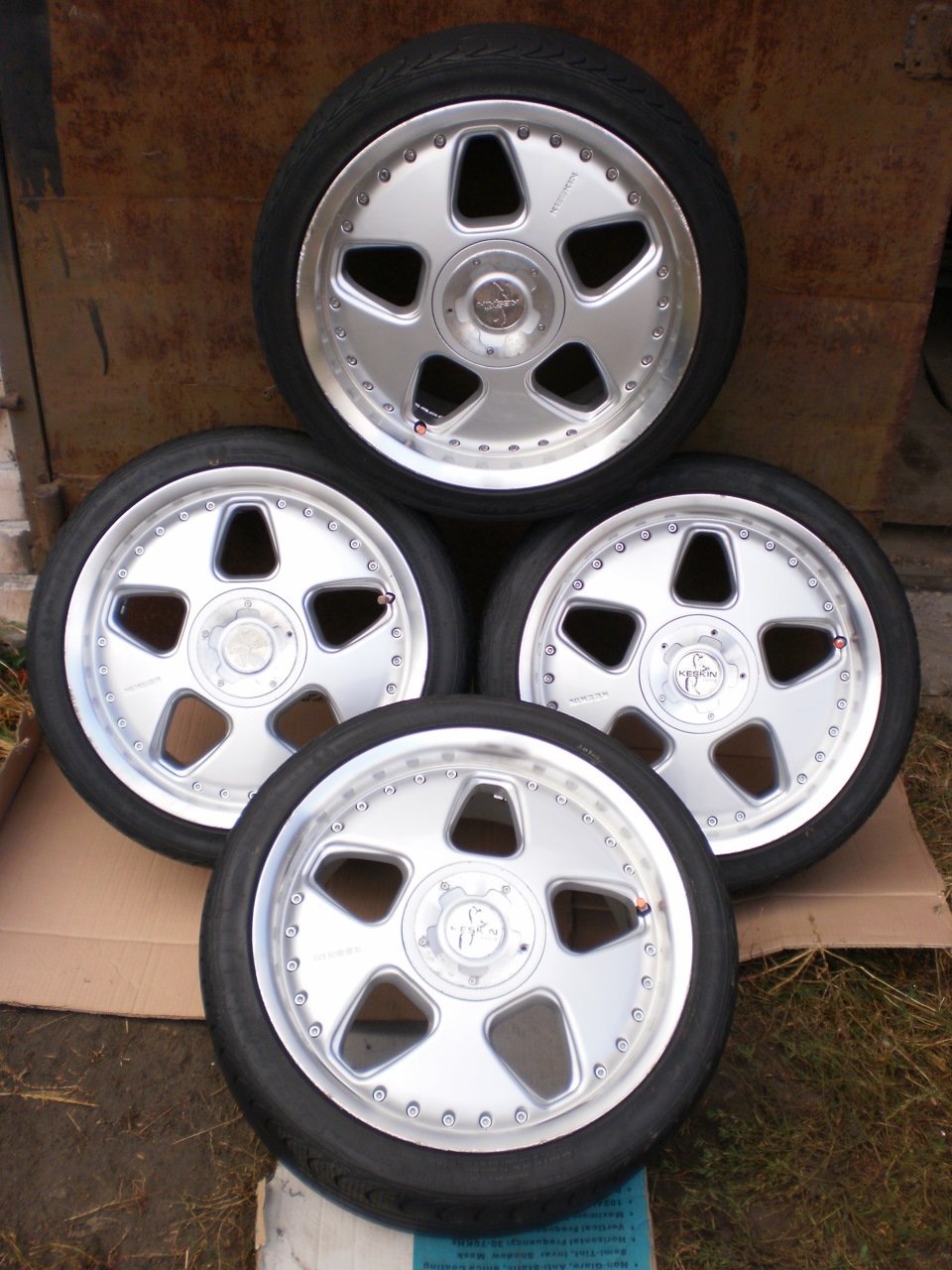

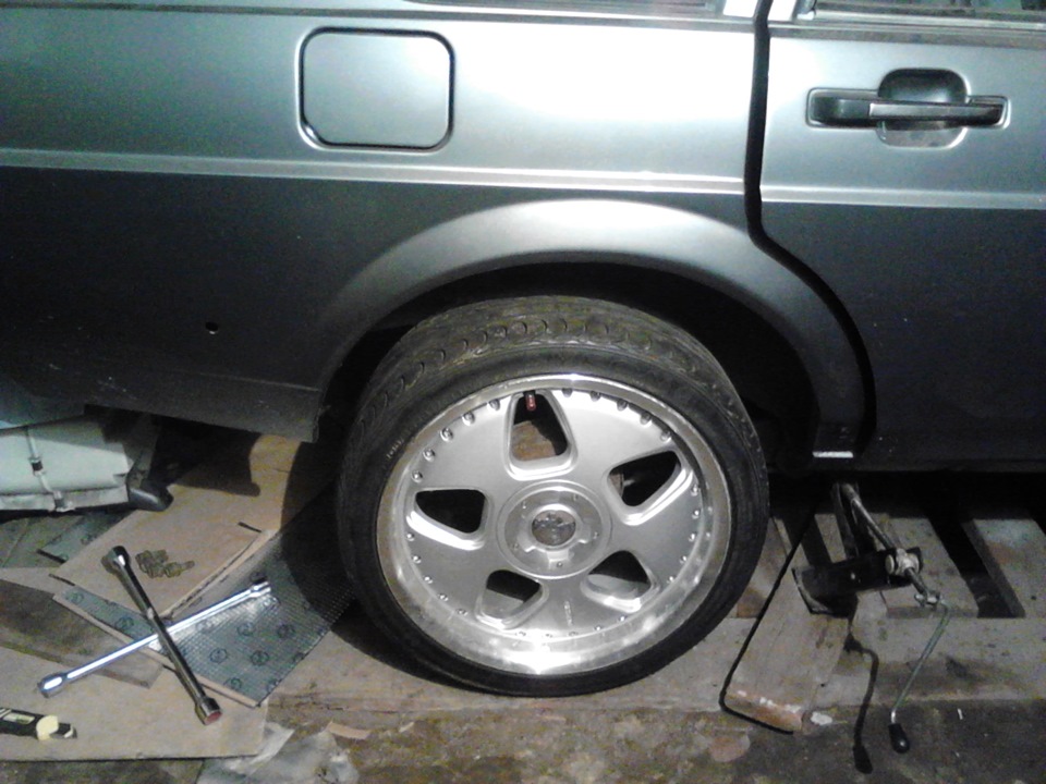

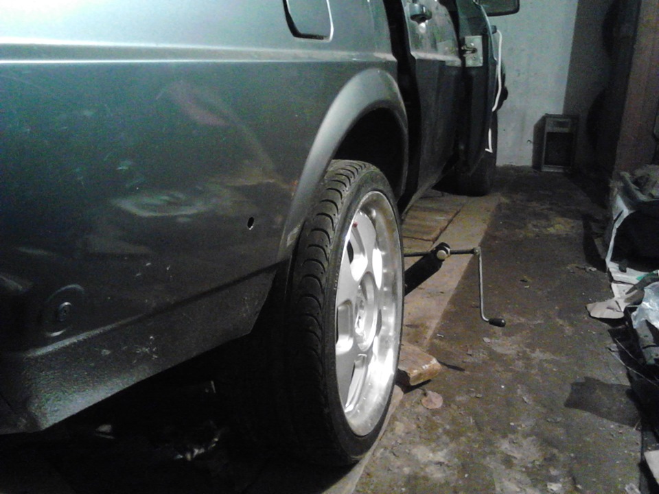

Наконец-то примерял, правда не совсем полноценно, колеса.
Что имели изначально:
и удлиненные конусные болты.
Что получили:

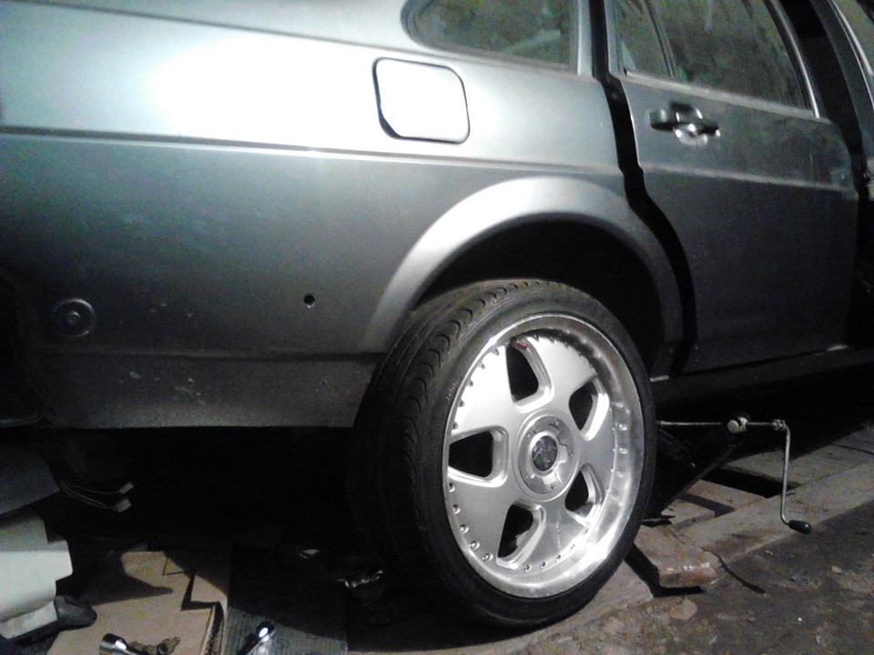

С проставками вышла небольшая проблемка. Грань окаймляющая ЦО оказалась недостаточно глубоко посаженой, поэтому проставка не прикоснулась привалочной плоскости барабана. Отсюда машина немного поддомкрачена. Решу проблему с проставками, выкачу на улицу и посмотрим во всей красе)

Как решил проблему с приставками к барабану?
Такая же проблема щас(((
Болгарка в руки и вперед)
фаску снимал на проставках или как?)
просто у меня на барабане угол не ровно 90 градусов, а плавный какой то, от того и не прислоняются проставки в ровень,
а да какая длинна болтов подскажи плз?
Все барабаны одинаковые. Я взял отрезной круг, который уже почти стерся, и срезал кант на проставке пока она вплотную не легла на барабан, после ещё разок прошелся контрольным. Когда заказывал вторую пару, то попросил, чтобы грань срезали на 3мм в обе стороны от вершины грани — встало без проблем. Проставки у меня 15мм толщиной, болты соответственно тоже +15мм.
Чертеж есть?)
нафига чертеж? Любой мало-мальский токарь тебе такую сделает, только размеры скажи. Мне сделали

Ну тогда ищи Шмидты Modern Line 16/9. Будут пастись закачаешся. Я себе именно их искал, а как договорился с Кескин, так и Шмидюки нашёл по бросовой цене в 350$) Прям ирония судьбы, но решил не дёргаться и в итоге стал обладателем Кескинов, хотя было желание еще и Шмидюки забрать)
Закончу танцевать с бубном вокруг задних арок и вскоре нацеплю колеса там и оценим

у меня тож такая проблемка была с проставками. Надел на перед обратной сторойной, 3 передача+болгарка, ща все прилегает и норм встает=)
Я уже понял, что у тебя болгарка любимый инструмет), но я как-то об этом и не подумал. В общем ты прав, болгарка вполне справиласьбы, но Я уже отдал на доточку, сегодня должны сделать
Ну я обратился к тому кто делал проставки, грит тощить на завод опять их нечего, в гараже сделали за 15 минут все.

диски просто сказка!
Изначально, очень долго (больше года) присматривался к олдскульным колёсам, типа Борбет А, а потом как-то случайно на эти наткнулся но сомневался, что по стилю не очень подойдут. Примерял, вроде здорово)
отлично они подойдут!
