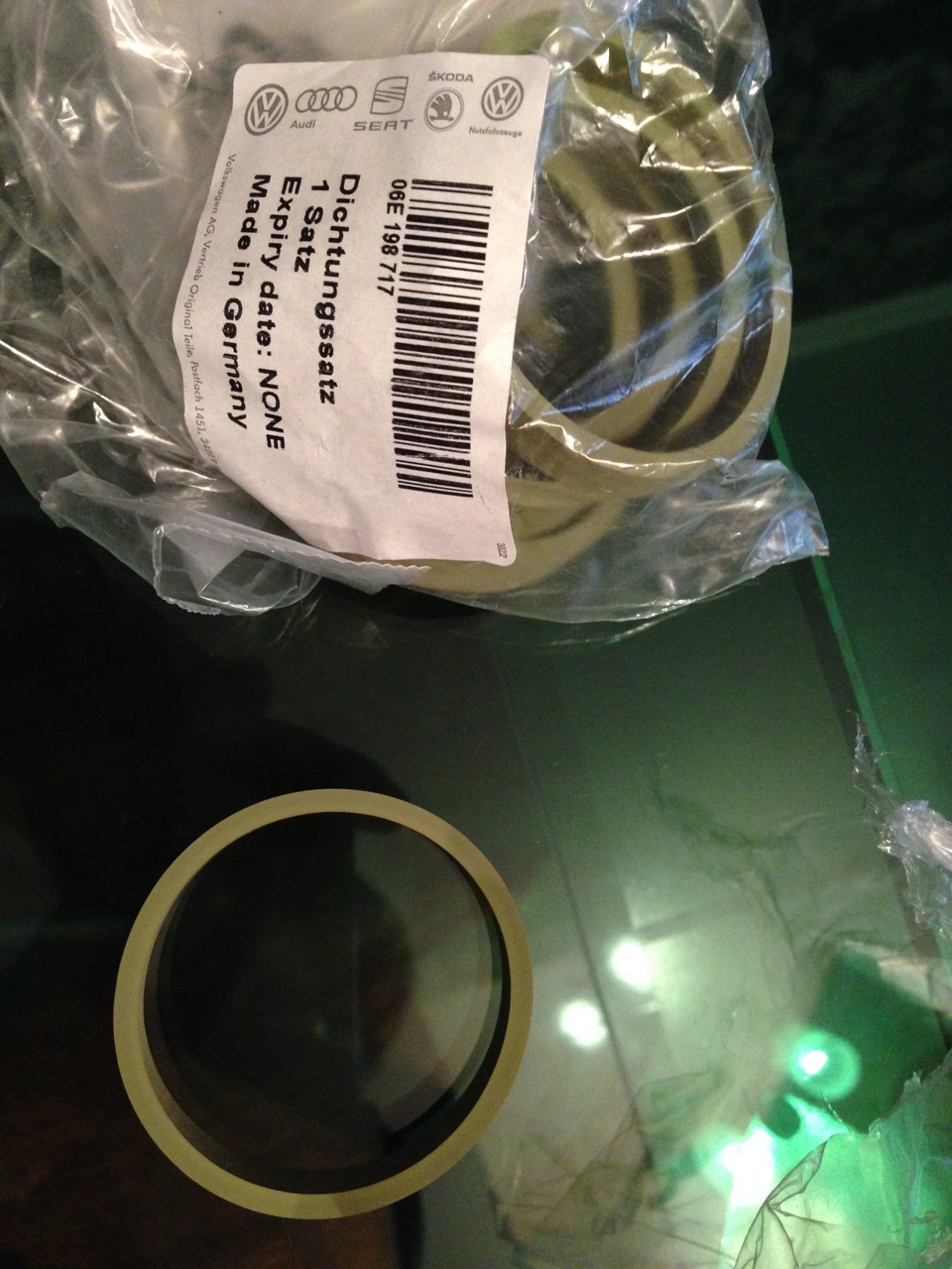

4. 11.2013 Замена топливных форсунок VAG 06E 906 036 С (6 шт.) — 39000 руб. + работа 6000 руб.

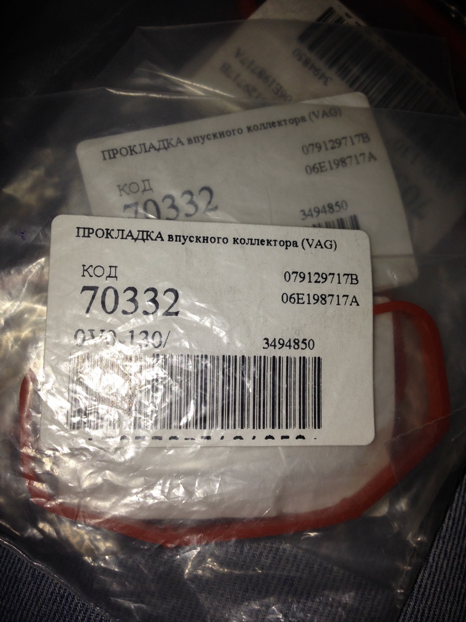

5. 01.2014 Чистка заслонок изменения геометрии впускного коллектора: Комплект уплотнений впускного коллектора VAG 06E 198 717 С (6 шт.) — 887,02 руб. + Комплект уплотнений впускного коллектора VAG 06E 198 717 А (6 шт.) — 1200 руб. + работа 4500 руб.

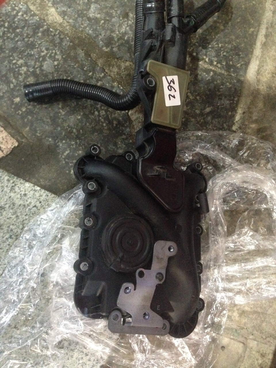

6. 03.2014 Замена Блока вентиляции цилиндров VAG 06Е 103 547 (1 шт.) — 3500 руб. + работа 4000 руб.
Распишу только по последним трем позициям, т.к. благодаря сервисам Хабаровска ремонт вылился в очень не плохую сумму, а именно 59087 руб.
Проблема началась еще осенью, т.к. машина перестала ехать как было раньше, а когда наступили холода, то начались подергивания на не прогретом до рабочей температуры двигателе. Заехал в сервис в Хабаровске приговорили к замене топливных форсунок. После замены начали говорить о том, что надо почистить заслонки изменения геометрии впускного коллектора. Но и после чистки проблема не ушла.
История покупки блока вентиляции цилиндров вообще растянулась на 2-2,5 месяца. Сначала заказал VAG 06E 103 245 E — не подошел, потом уже через оригинальный каталог по VIN коду подобрали совместно с менеджером — VAG 06E 103 772 C (сказали точно встанет). Но в итоге когда пришел блок вентиляции цилиндров VAG 06E 103 772 C, в процессе замены оказалось, что и он не подходит. Начались поиски оригинального VAG 06Е 103 547, как оказалось в России его вообще нет в продаже. Пришлось заказывать на eBay из Германии. 1,5 месяца мучительных ожиданий и о чудо! Машина не то, что поехала, она полетела…))) Позже выложу фотографии отчета о проделанной работе

Приветствую. Подскажи по прокладкам впускного (Чистка заслонок изменения геометрии впускного коллектора: Комплект уплотнений впускного коллектора VAG 06E 198 717 С (6 шт.) — 887,02 руб. + Комплект уплотнений впускного коллектора VAG 06E 198 717 А (6 шт.) — 1200 руб. + работа 4500 руб.) там два комплекта прокладок? Круглые куда ставятся? По номерам это комплекты? VAG 06E 198 717 заказал по этому номеру — непонятно это комплект или одна штука.

А вообще с форсами было то все нормально, причина была в блоке вентиляции цилиндров. Зато теперь есть комплект рабочих форсунок)))
Не хило!)
Выложил фото. Если в курсе про блок вентиляции почему не подошел с оригинального каталога, то будет очень интересно узнать…
Честно говоря, хз(
Двиглы разные)

Вот у меня тоже сейчас проблема, в развале блока полно антифриза, сегодня делал опрессовку, с верхнего правого крепления маслоотделителя ручьем бьет антифриз, начал искать номер маслоотделителя у меня цифры 06E 103 547 на крышке, на экзисте бьется такая деталь, но только с индексом Е в конце, хотел спросить, какой номер детали был у вас при заказе на ибей ? Крышка у меня тоже пластиковая, а не дюралевая, как в оригинальном каталоге. Спасибо.
Сейчас уже не вспомню. Но лучше купить на автодок. Там и дешевле и номером все в порядке. Покупал 2 месяца назад. Было все Ок!
Я бы и рад там купить, но живу я в Минске
yukrom
Обратись к leksoid. Может быть поможет. Он из Гомеля вроде бы…
Спасибо, сегодня уже у официалов купил
