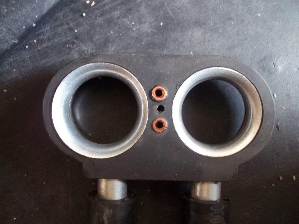

Давно ничего не писал, времени все не было. Вот решил сделать эту запись в помощь тем кто тож решит ставить ГБО на 2.0 OHC карбовый. В инети долго ковырялся но инфы по в резки газовых штуцеров в карб Weber 30\34 DFTH так и не нашел.
С проставкой на карбюратор машина ехала очень тупенько, на мосту вяло ползущую фуру обгонять было не реально.

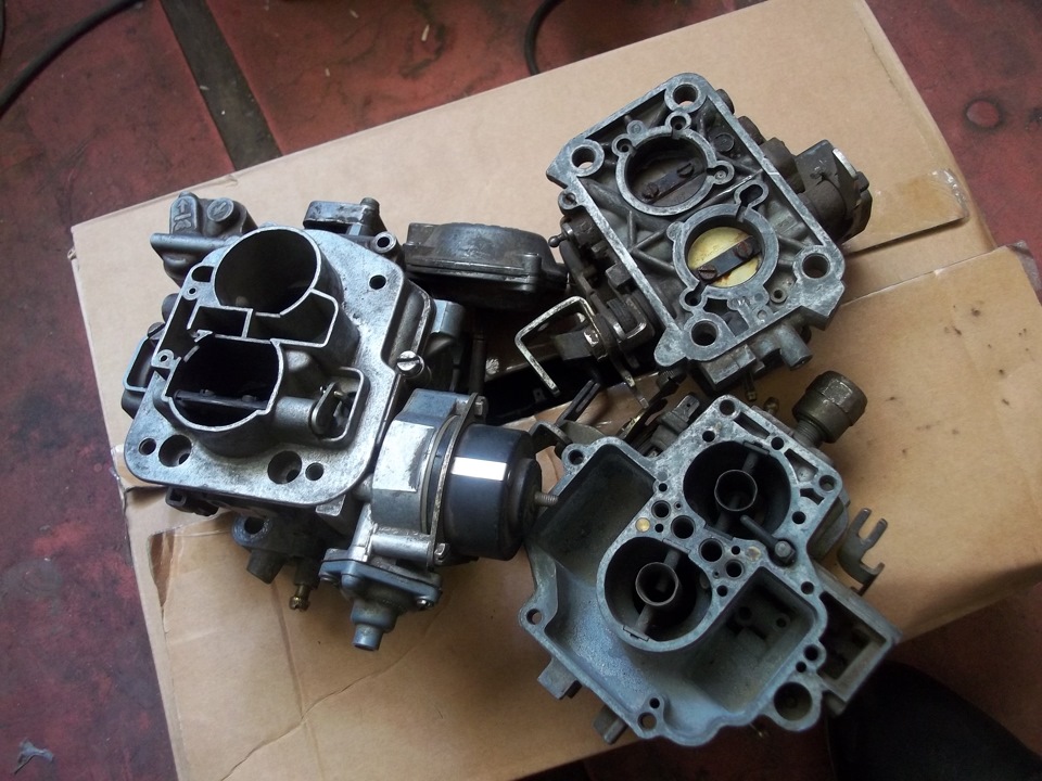

Решил делать врезки, пошел к газовщикам с своим карбом, они все при виде карба сразу отказывались, даж в руки не брали. Некоторые более сведущие в старых фордах предлагали ставить тазовский арб а в него уже делать врезку иль проставку ставить между дросилем и верхней частью карба, аргументируя тем что всеравно ездить на газу буду, а бензин только для прогрева. Но меня ето не устраивает, мне нужно чтоб работало и на газу и на бензине как положено и без колхоза.
На Питерском Сьерра клубе нашел пару карбюраторных трупиков и забрал за пиво себе на опыты.

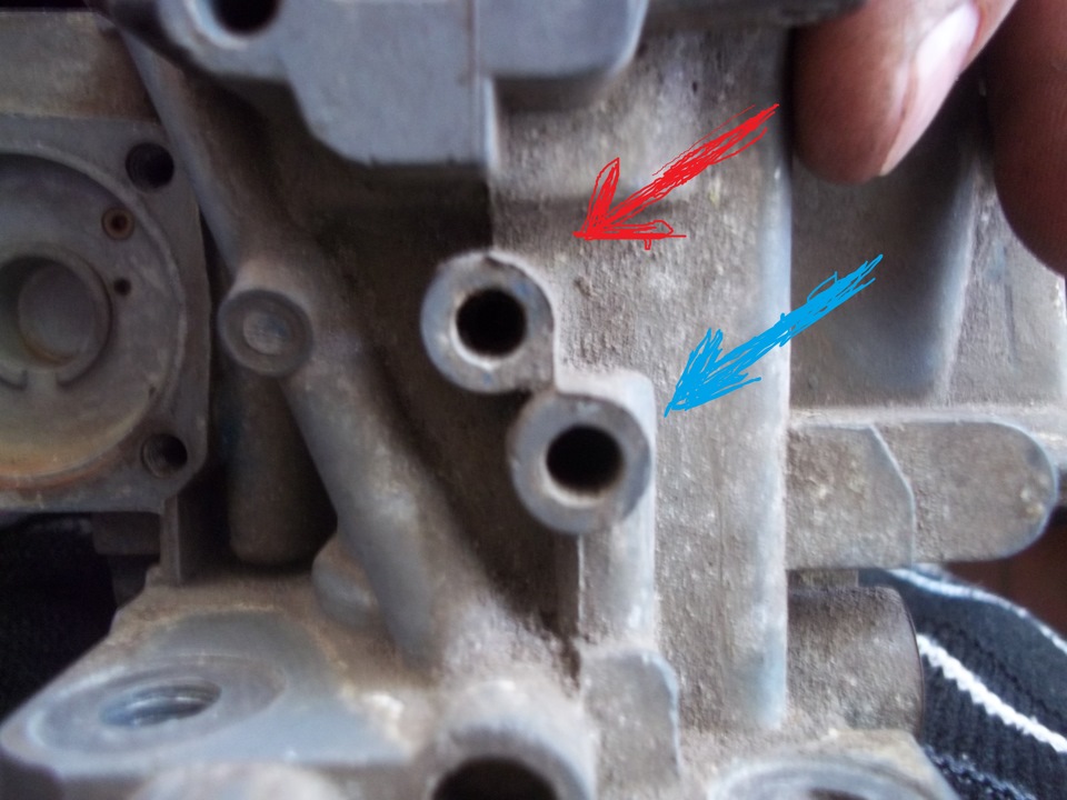

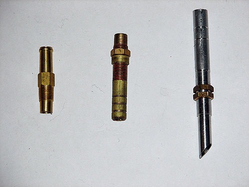

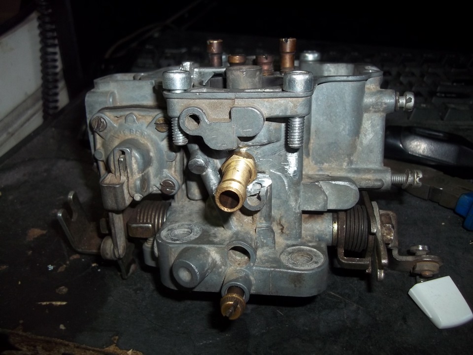

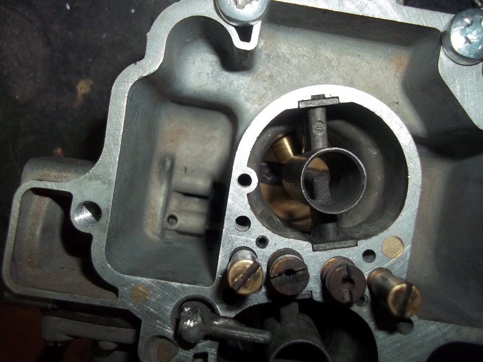

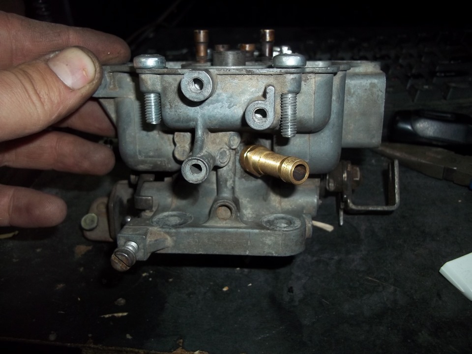

На доноре были просверлены два отверстия под нарезку резьбы диаметром 9 мм ( брал на всякий случай сверло 8.8 мм на случай если будет бой). Сверлил так чтоб штуцера вышли под малыми дифузорами. Резьба нарезалась М10х1 первым метчиком, чтоб плотней была. Штуцера подтачивались под углом 45 градусов т.к. они продаются прямые.
Вот фотки как и куда врезал штуцера.
При врезки в первую камеру возникли сложности, на рисунки красной стрелкой указана та технологическая фигня в которую надо сверлить. я ее рассверлил сначала сверлом Ф5, потом Ф8. Получилось отверстие в трубки с тонкими стенками, Эти стенки я сточил напильником так чтоб получилась плоская поверхность, и часть технологической трубки указаной синей стрелкой сточил иначе не закрутить контрящую гайку.
Штуцера сажал на фиксатор резьбы, чтоб не тольго уплотнить, но и хоть както гермитизировать резьбу. В дальнейшем планирую какнить за лить оловом, т.к. стенки карба очень тонкие и там всего пару витков резьбы получилось.

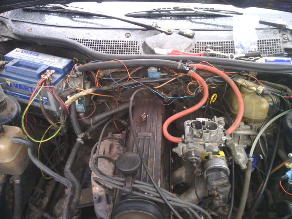

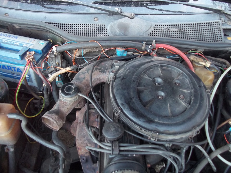

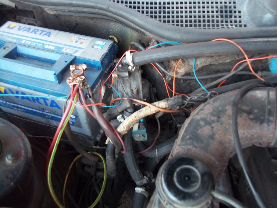

Долго искал место для редуктора, хотелось более безопасное, чтоб в случай лобового удара не бабахнуло. В итоге поставил его около аккумулятора, а газовый клапан над двигателем.
Для подачи охлаждающий жидкости в редуктор ( в данном случае она нагревающая ) сделал в резки в шланги идущие на печку, так чтоб редуктор был подключен параллельно печке. штуцера ( тройники ) для ОЖ использовал 16х16х16 покупал в магазине где продают ГБОшное оборудование.
Шланги для подачи газа на карб использовал кислородные т.к. они у меня были ( на фото красные после тройника), а до тройника шланг специальный газовый куплен в гбошном магазине, ценой 1 метр 100 рублей, я купил зачем то метр, но хватило б и пол метра за глаза и еще б осталось.
Подачу газа до клапана организовал через медную трубку Ф6 купленную в метизах длину взял 5 метров, проложил ее по тунелю, чтоб подальше от земли шла. Для заправки баллона использовал медную трубку Ф8 длинной 1 метр.

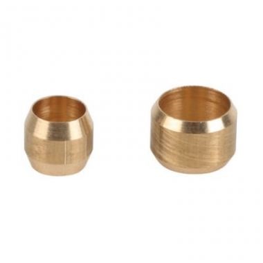

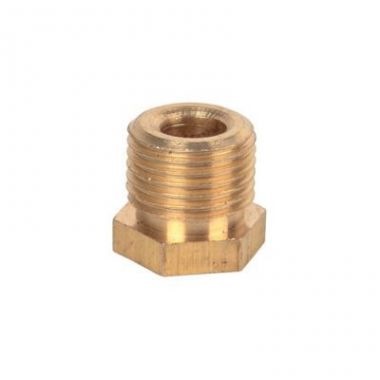

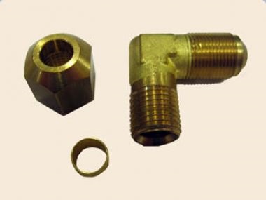

По поводу соединения трубки с баллоном и клапанами. Трубка не развальцовывается а используется специальные обжимные муфточки. На фото ниже:
На медную трубку ф6 надевается сначала обжимной нипель ф6
потом на нее надевается муфточка Ф6, и просто запихивается до упора в отверстие мульти клапана из которого должен выходить газ и нипель простым гаечным ключом закручивается, под давлением нипеля муфточка сжимается вокруг трубки так что потом ее уже от туда не снять и уплотняет соединение. Т.е. никакого спец инструмента не требуется для монтажа, дрель\шуруповерт для крепления к днищу трубки и гаечный ключ на 14. Все соединения проверяются потом мыльным раствором, чтоб не травили. у меня с первого раза получилось все хорошо. Единственная сложность возникла, при монтаже заправочной трубки, она толще и хуже гнется а отверстие в мульти клапане не очень удобно расположено, по етому пришлось помучиться с загибанием практически под 90 градусов трубки запавочной. В последствии узнал, что надо было купить вот такой уголок.
тогдаб не пришлось гнуть трубку так сильно, и сборка былаб в разы легче.
Бензиновый электро клапан, служит для прекрашения подачи бензина в карб, т.к. у меня есть сепаратор ( тройник\обратный клапан в одном флаконе) я просто воткнул электро клапан между ним и карбюратором, тем самым перекрыв подачу бензина в карб и пустив бензин через сепаратор в обратку. Ставить электро клапан сразу после бензонасоса иль перед ним нивкоем случае нельзя, насос быстро сдохнет.
Чтоб не горели клапана начальный УОЗ был выставлен под газ, а чтоб и не бензине можно было ездить без проблем сделал переключалку УОЗ из штатного октан корректора, взял провод который понижает УОЗ на 4 градуса и соединил его с землей через реле, а +12в для управления реле взял с бензинового клапана, теперь при переключении на бензин блок управления подает +12 на бензоклапан и реле, реле закорачивается на землю и УОЗ меняется на -4 радуса ( т.е. вместо 12 что на газу становится 8 для бензина).

Я тож прокладывал, но всеравно подсос был. После врезки штуцеров улучшилась тяга и расход заметно упал.
Внутри карба надеюсь не торчат куски этих штуцеров ? Ибо это большая помеха проникновения воздуха для разбавления топливо-воздушной рабочей смеси.
Конечно торчат, а как иначе, зря я чтоль под конус стачивал. Но торчат они не сильно глубоко, вылезают до малого дифузора и прикрыты сверху частью дифузора. Фото нашол не размытое, где видно как смеситель торчит.
