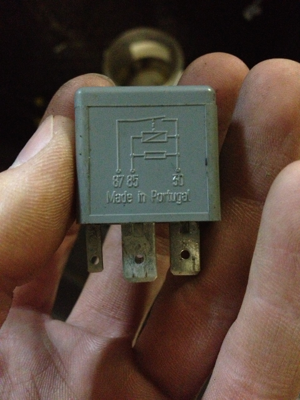

После того как мой элехтрик-тирк перепаял мне реле 109, я заметел, что расход у меня слегка увеличился, потом сдох датчик температуры, датчик уровня и температуры масла. (может конечно совпадение) Заехав в гараж напротив, подключив Васю он мне выдал, что мой блок управления двигателям заблокирован=(
Вот я и подумал не от того ли у меня все эти проблемы?
Благо есть сосед Саша который разбирает машинки на запцацки)))))
показав ему мое реле
он говорит мол от третьего пассата)
и привез мне вот эту
ну я ее быстренько поставил, и Вася показал, что гольфик сново видит блок управления дрыгателя)
всем удачи!)

01314 нет связи с блоком управления дрыгателя
у меня такая же, воспользуюсь Вашим советом, спасибо!

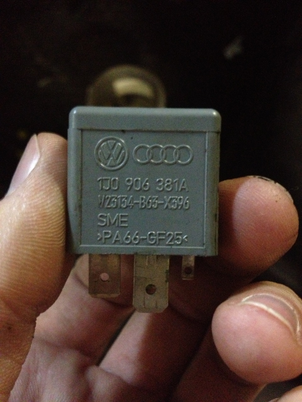

у меня дизель, попробуй поменять ее со здоровой машины) но вообще она по экзисту бьется как реле блока управления
1J0906381A
Реле топливного насоса или я не тот экзист смотрю
хм, и правда, раньше вроде другое выбивал)))) или я ошибся
