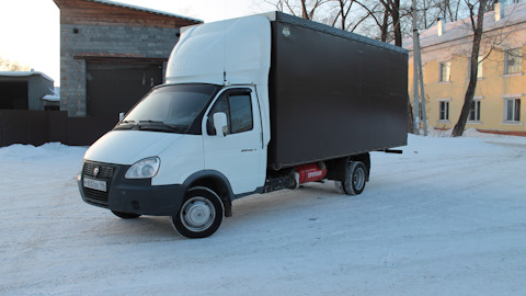

На скорости, по трассе почувствовал небольшое биение руля.По приезду домой поддомкратил левую сторону, думал что подшипник подтянуть надо…Оказалось что болтается шкворень.Решено было менять!Все приспособления включая развертку были у бати)
Снимаем колесо, выбиваем тяги
Снимаем суппорт
Выбиваем клин
Далее снимаем ступицу ну и саму цапфу.Выбиваем одну втулку.(если выбить обе сразу и забить новые при развертывании на одной из втулок будут зазубрины)
Шарик №1 для обсадки втулки(сделан из рулевого пальца газель)
Тот же шарик только №2 диаметр не помню к сожалению…
Собственно сами втулки
развертка
Обтачиваем на наждаке кромку втулки
Забиваем через уголок
После шарика №1 края втулки обсажены
Прогоняем шарик №2 для того, чтобы втулку не провернуло при развертывании
Прогоняем разверткой с маслицем
Втулка готова!
Сборка производится в обратной последовательности)
Да, насквозь.Но сначала нужно края втулки осадить(шар 1).Иначе втулка со вторым шаром вылезет.У нас в магазинах продается специальное приспособление для протяжки втулок.Сейчас в личку кину как оно выглядит

Привет! Вопрос такой по шкворням, палец рулевой насквозь проходит через втулку?

Cлушай, а не скинешь размеры шаров или от чего они взяты, просто у меня надвинулось подобное действие со шкворневыми
Размеры шаров для протяжки втулок шкворней: 24,84мм и 24,88мм посмотреть и купить можно тут: leokor.com.ua/products/pr…kvornej-gazel-avtom-dorny
Набор ремонта шкворней "ГАЗ"ель, артикул для поиска: 72555
