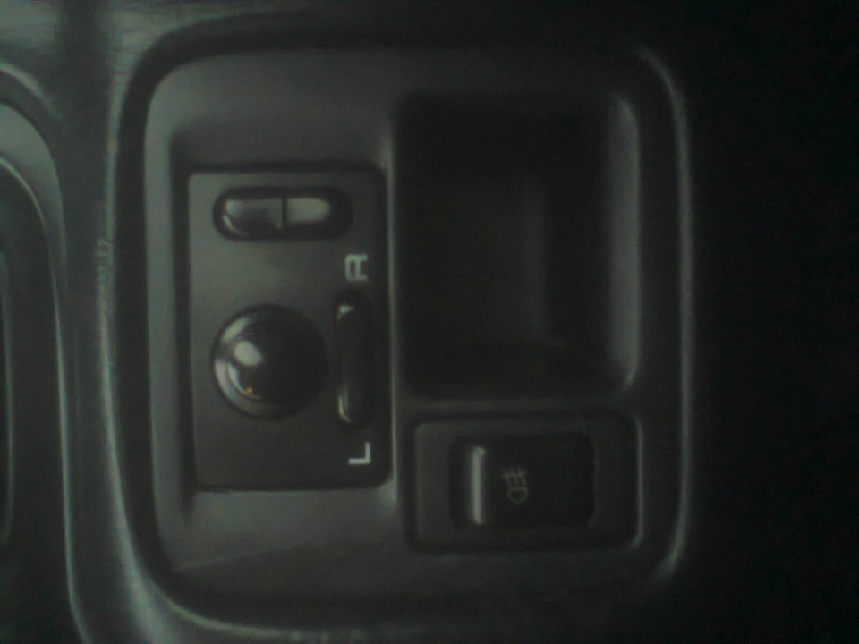

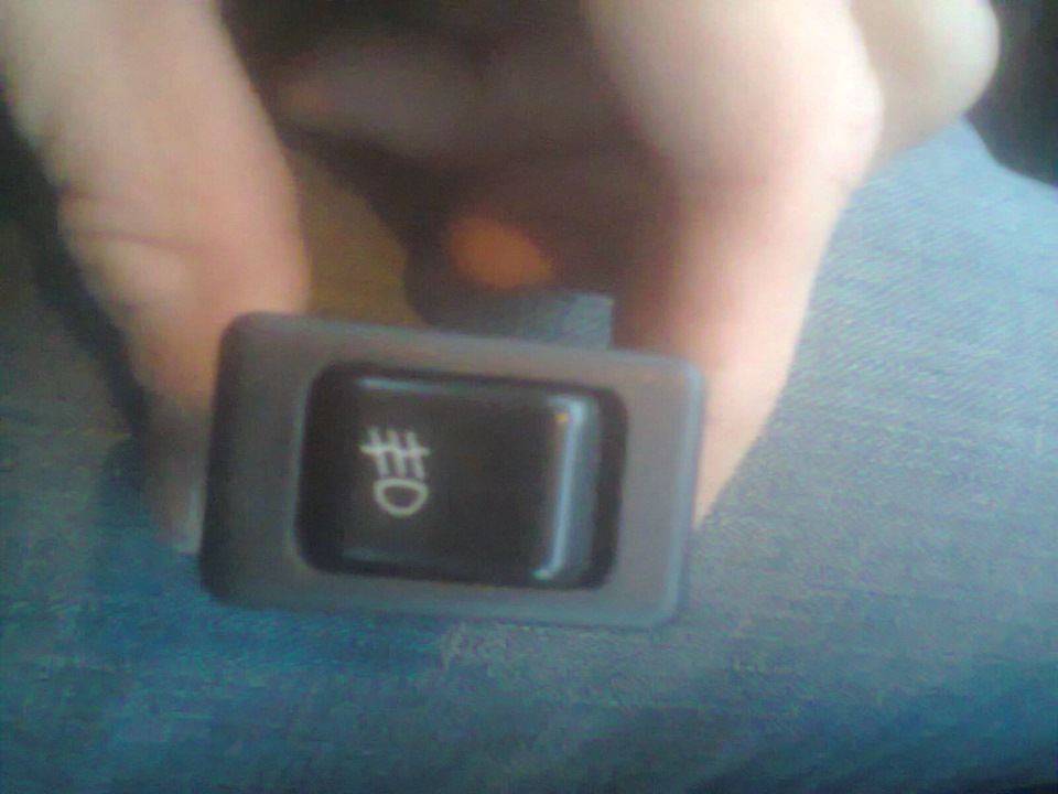

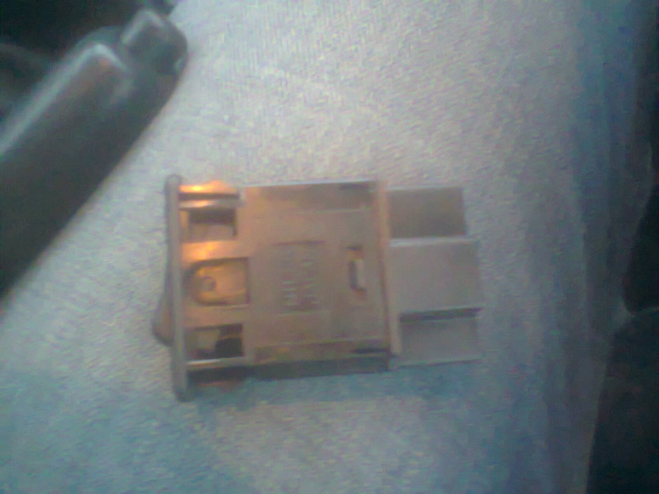

На дня заехал к своему механику и попросил кнопку от вкл ПТФ, он дал сказал что она от какой то тайоты. Приехав домой померил по размеру подошла (почти как родная)
Начал искать схему ее подключения, думал как приколхозить))
И тут наткнулся на разборку САКУРА МОТОРС, смотрю что в 19:07 была выложена кнопка ПТФ от моей машины, не долго думаю завожу машину и быстро лечу туда.
…Я ее на столько быстро купил что они еще ее в свою базу не занесли)

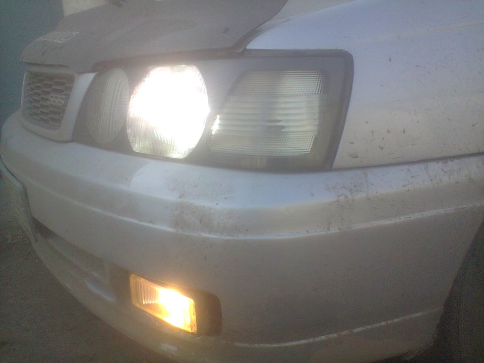

На месте и подключил, но горела только одна ПТФ правая((
сегодня провел нормальные провода, в гофре что бы не подвергались мех воздействиям и подключил к тем же проводам, но опять не горит
Начал смотреть по правой ПТФ и оказалось что провода которые я подключал были на поворотники (( но одинаковые по цвету (
Поставив все
как надо и вкл кнопочку все заработало как надо.

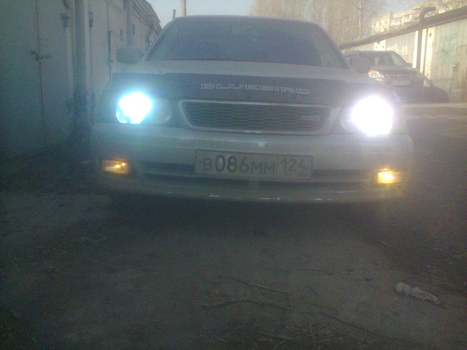

Лампочки купил русские
пока что МАЯК 12v 55w H3-не особо доволен, но хотя что ждать от ламп за 50р.
ПТФ светят хорошо, теперь я доволен !

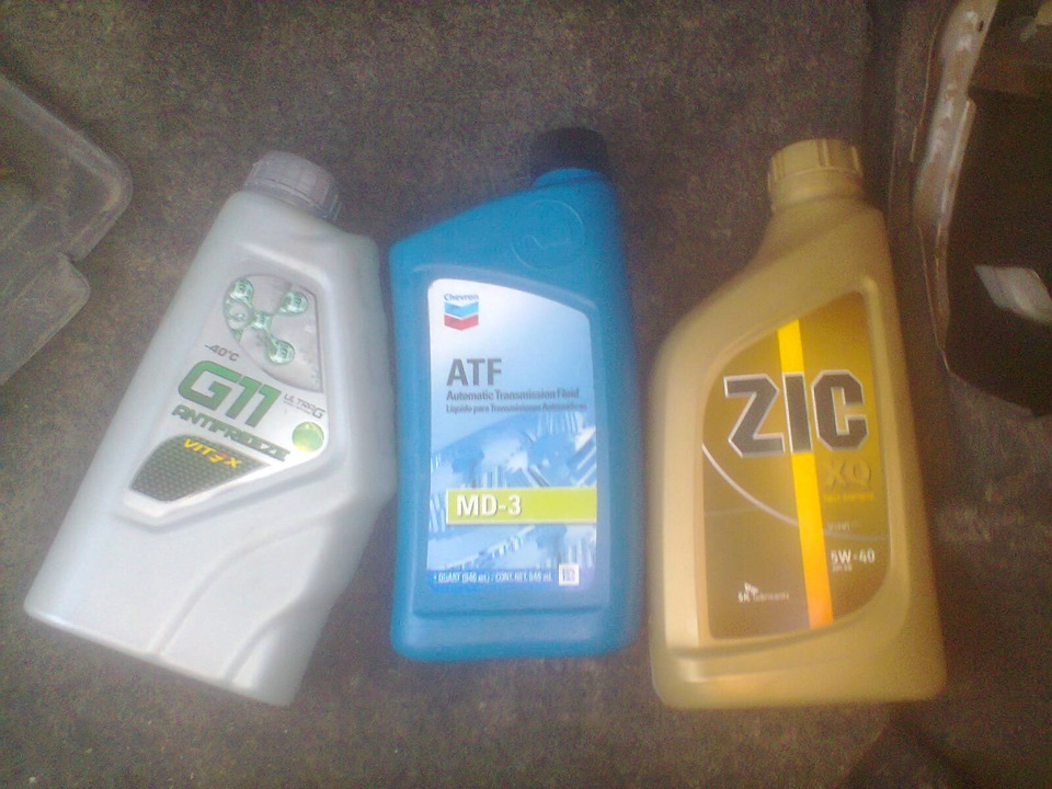

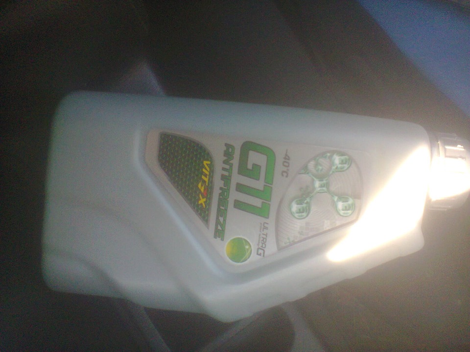

И пока все делал заметил что с расширителя выбежал после зимы АНТИФРИЗ, заехал купил
и подлил ( знаю что помпа сопливит чуть чуть да и в 2 местах хомуты подтянул тоже сопливили)

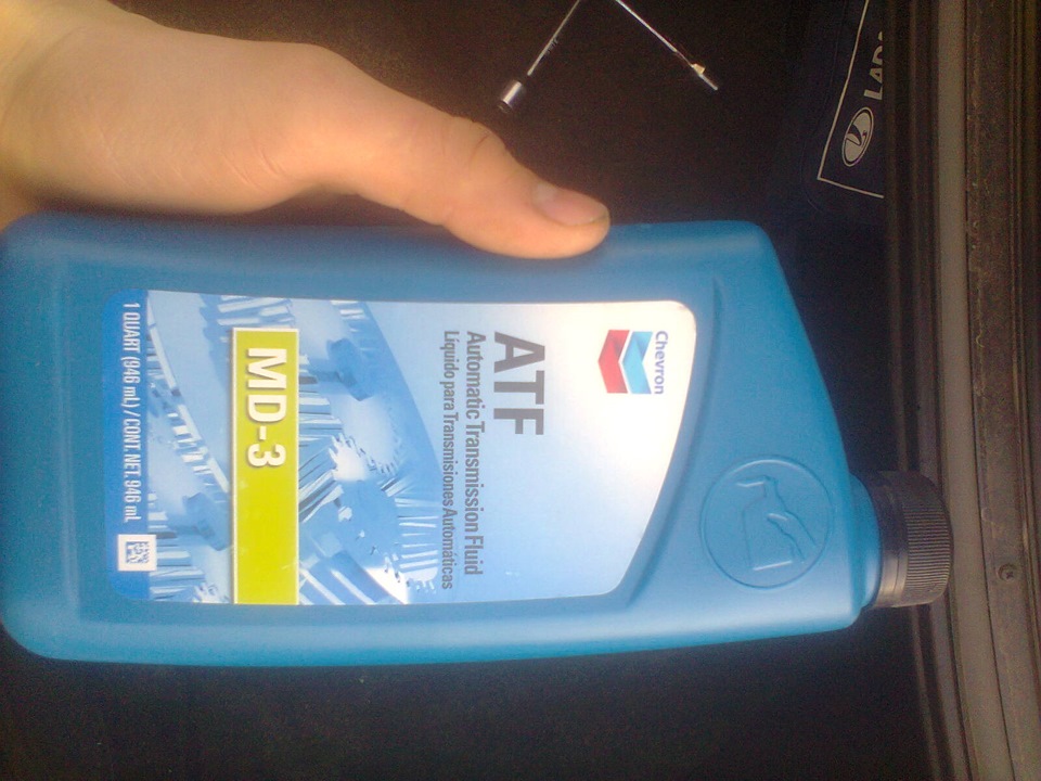

Купил еще жижу в ГУР тоже подлил

кнопку вверхногами поставил)) если смотреть фото, лучи должны вниз быть те что изображены на кнопке
я ее перевернул уже)
А до этого как ПТФ включал?
Ни как =) они были установлены но не подкл ( сам все делал
