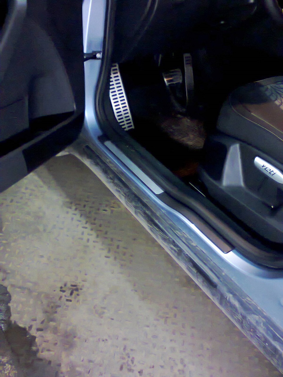

Так как иногда люди обращаются в личку с вопросами по данному вопросу, решил создать отдельный пост…
Все мы катаем в салоне пассажиров и в большинстве случаев эти пассажиры мало заботятся о сохранности Вашего интерьера, вернее им чаще всего вообще пофиг… и в результате на порогах и на накладках дверей появляются царапины от грязной обуви с частицами песка, от сумок и разной поклажи, которую они грузят в салон, вместе со своим телом…
Чтобы избежать царапин на деталях салона и дефектов лакокрасочного покрытия в виде пескоструя от передних колес и льда на заднем бампере, при покупке авто обклеил рискованные места защитной прозрачной виниловой плёнкой… Клеил осенью, в октябре…
Про оклейку капота винилом, читайте вот здесь www.drive2.ru/l/8103640/
Пришла зима и в процессе эксплуатации выявились плюсы винила на лакокрасочном покрытии и некоторые недостатка винила на пластиковых панелях салона. Дело в том, что пленка довольно толстая, хорошо тянется при нагреве, но не любит перепадов температур и на накладках дверей (на пластиковых деталях) начинает "дышать" из-за перепада температур… Пока не грянули морозы — все было нормально, но когда похолодало, утром температура пластика минус 20*, затем салон прогревается и температура уходит в плюс, и пленка начала отходить по краям…
А вот на кузове, на окрашенных деталях проблем не возникает, винил держится прочно, не взирая на морозы, тепло и солнце и не боится моек напором воды…уже полтора года. Скорее всего винил рано или поздно пожелтеет от воздействия ультрафиолета, но это меня мало напрягает…
Решил переклеить салон… Не стал использовать прозрачный винил, а взял черный аракал… Он гораздо тоньше винила, не прозрачен, имеет матовый блеск, но гораздо хуже тянется при нагреве феном и поэтому с аракалом труднее работать (по крайней мере мне). В продаже имеется аракал разных цветов и текстур, но я решил не изголяться…

аракал на шершавую поверхность хорошо ложится?
Нет. Греть феном приходится, чтобы воздух выгнать.

В голову приходили мысли обклеить проблемные участки салона черной лентой для изоляции газовых труб. ))) А тут видимо простое решение! Вопрос. легко ли их убрать в случае чего?
