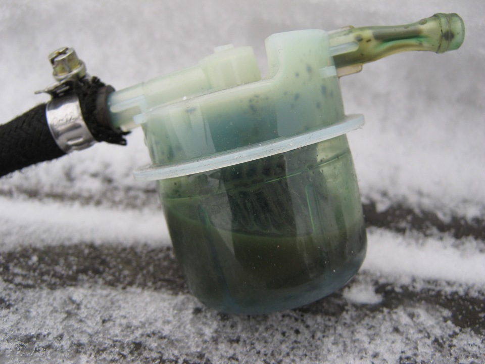

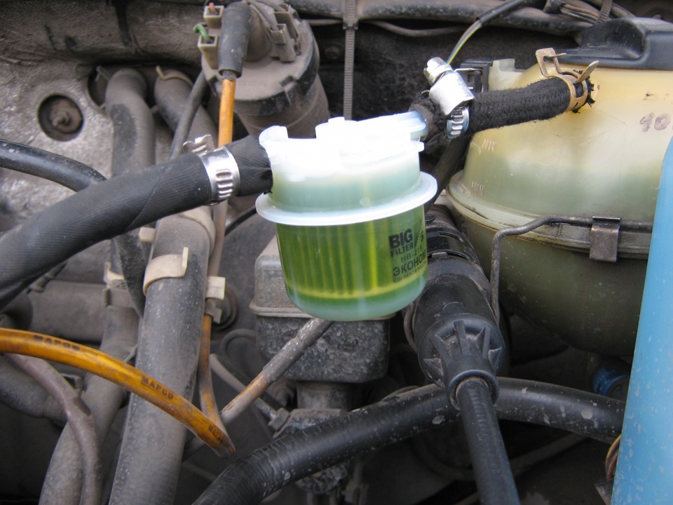

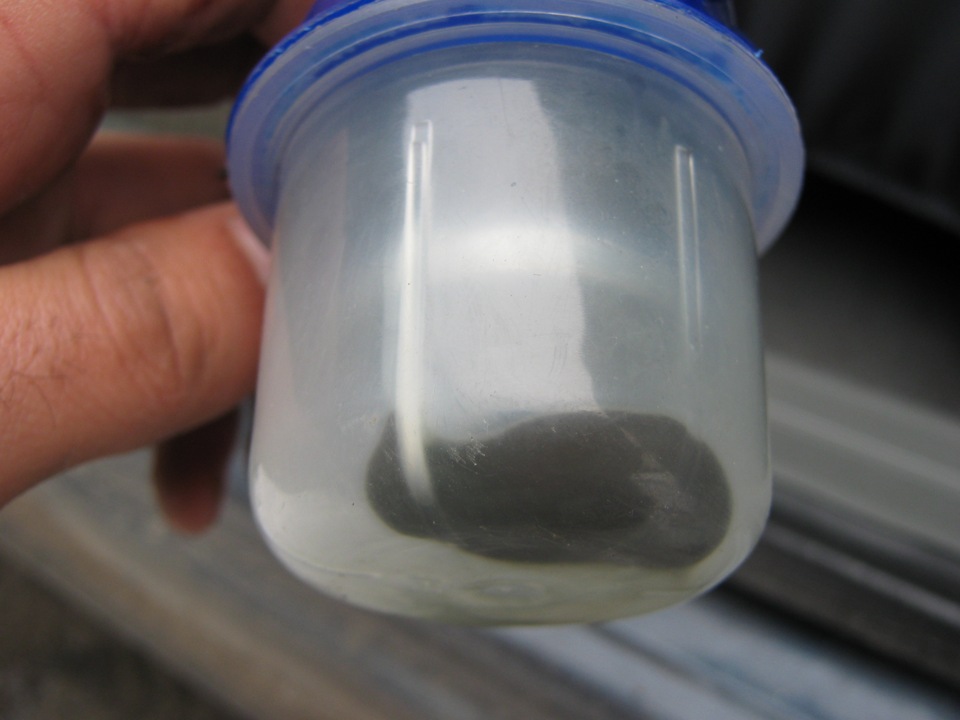

После замены верхнего патрубка радиатора, я наконец поставил фильтр к расширительному бачку. Предварительно проверил фильтр на теплоустойчивость, опустив его в кипяток на 5 минут — испытание прошел, ставим на машину. Уже после 50 км в отстойнике четко был виден осадок,
а после 200 км оплавились кончики фильтра, на которые одеваются трубки, пришлось заменить.
С этим практически та же история, через 300 км немного оплавился, но работу свою выполнил.
На днях поеду закуплю большую партию)

Все же как ни крути, на сколько бы ты не был уверен в чистоте системы охлаждения, чистить её надо!
О да, даже после замены антифриза.
Это точно!
так железный надо или нету таких?
Я не смотрел даже, просто в железном не видно, когда его пора менять.
откуда так много грязи?)))
Мне вот тоже интересно))
