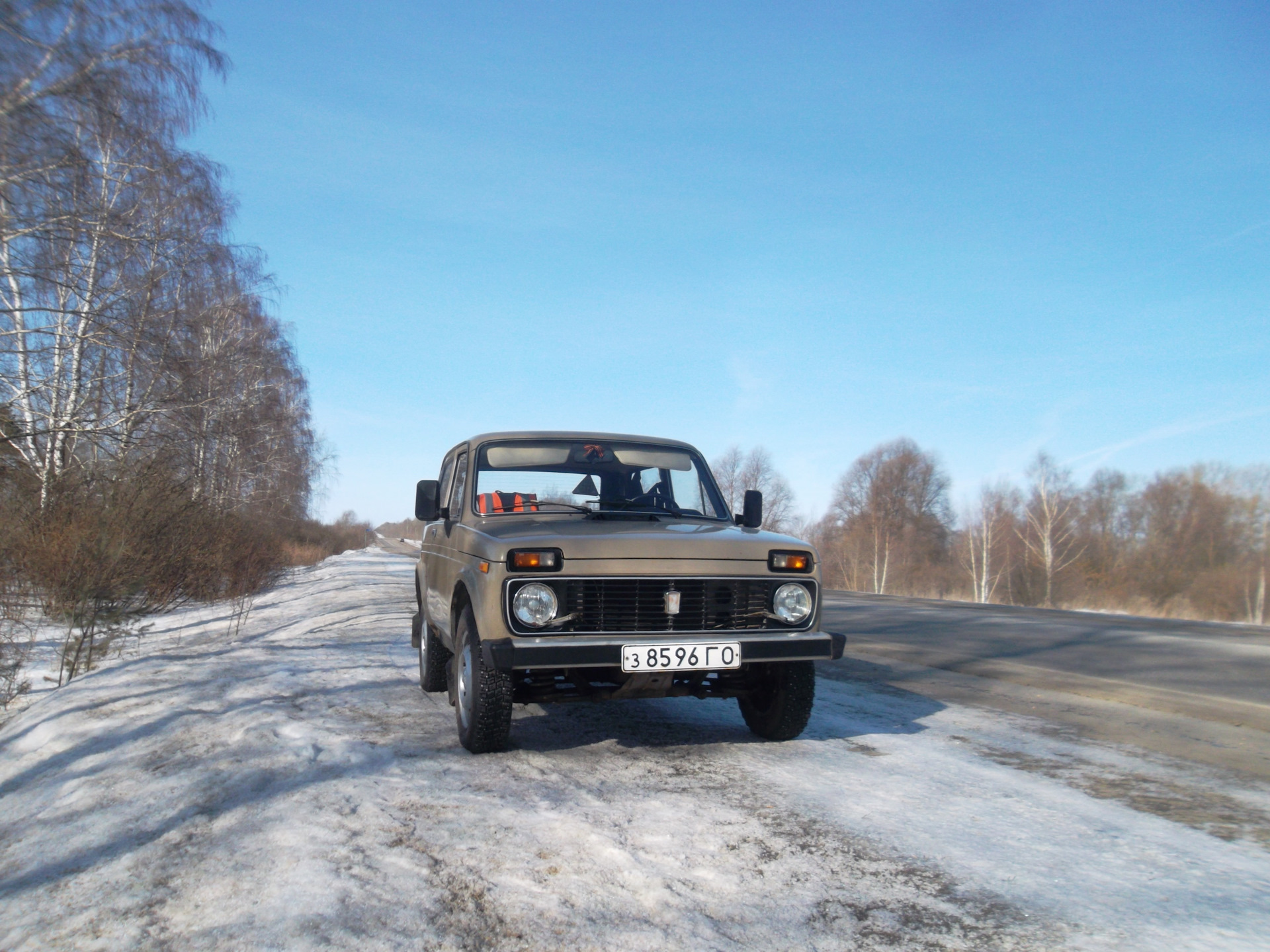

Собственно хочу представить на Ваше усмотрение штатную нивскую решетку радиатора
дооборудованную молдингом.
Эта оригинальная деталь устанавливалась только на автомобили"Нива"2121 1977- 85 г.г. выпуска и естественно найти ее в приличном состоянии весьма и весьма затруднительно.
На фотках весь процесс изготовления показан весьма подробно.

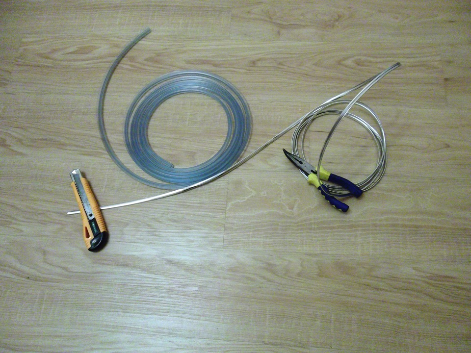

Материалы как говорится такие какие были под рукой :)
— стандартная решетка куплена в автомагазине (270руб.)
— замок лобового стекла (150руб.)
— клей "Космофен" (130руб.)
+ инструмент, терпение, аккуратность и пару вечеров свободного времени .
p\s О проблеме долговечности такого канта на решетку смотрите в части 2 please … Коротко — 30тыс.км /5лет- полет Нормальный!

Решеточка такая вот так выглядит после 4-х лет эксплуатации.
P/s С повторением такой поделки проблем нет. Знаю точно что делали и эксплуатируют успешно.
Как вы думаете, на двухсторонний скотч можно это приклеить?
Также прочно как на цианакрилатовый клей вряд ли выйдет…
p/s моя решетка с кантиком уже 3-год на Ниве и кантик нигде не отклеился / как единое целое с решеткой :)
почему именно такой клей? какой нибудь момент не прокатит? или этот тоже везде продается?)
Цианакрилатные клеи вовсе Не дефицит. Кстати с торговой маркой "Момент" они тоже есть в продаже.
Почему я в данном случае применил цианакрилатный клей? Да потому, что необходимую адгезию для двух пласмассовых деталей имеет только клей такого химсостава . И такой прочности клеевого шва в данном случае другие клеи просто не дадут:)
P/s… можно конечно пэксперементировать с термоклеем? Хотя геморно это. Врядли получится хороший результат.

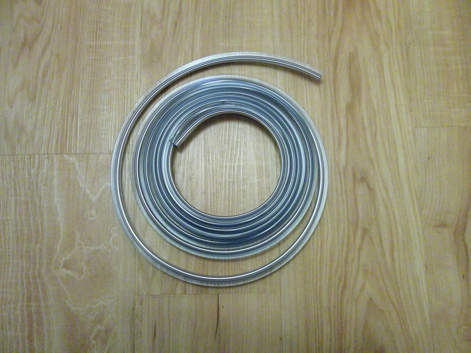

а как он держится на клею, крепко будет, и насколько я знаю, на молдинге лобового стекла есть выступы на краях, плюс сам молдинг как бы лодочкой, то есть если клеить на ровную поверхность, то внутри будет небольшое пространство.
Желательно эту пустоту заполнить клеем.
В смысле прочности, так люди по этому рецепту делают . Никто еще не пожаловался что развалилось :)
На моей решетке тоже держится. Клей как указал выше Cosmofen CA12.
а эпоксидная смола сойдет
Нет там химический состав принципиально другой.
Нужен цианакрилатовый клей .
