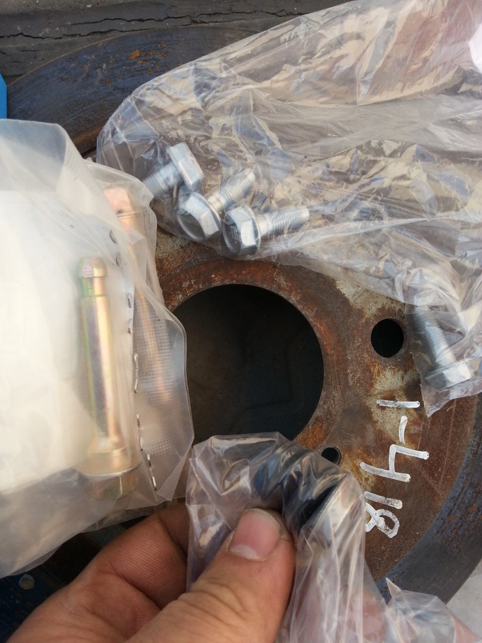

Вчера, занялся ревизией суппортов всех 4-х.
Втулка направляющая суппорта тормозного заднего Febest 0174-GX90R 4
Колодки тормозные задние дисковые, комплект NiBK PN-1323 1
Втулка направляющая суппорта тормозного переднего Toyota 47715-22070 4
Пыльник направляющей суппорта тормозного заднего Toyota 47775-22050 4
Пыльник направляющей суппорта тормозного переднего Toyota 47775-50010 4
Болт направляющей тормозного суппорта переднего Toyota 90105-08164 4

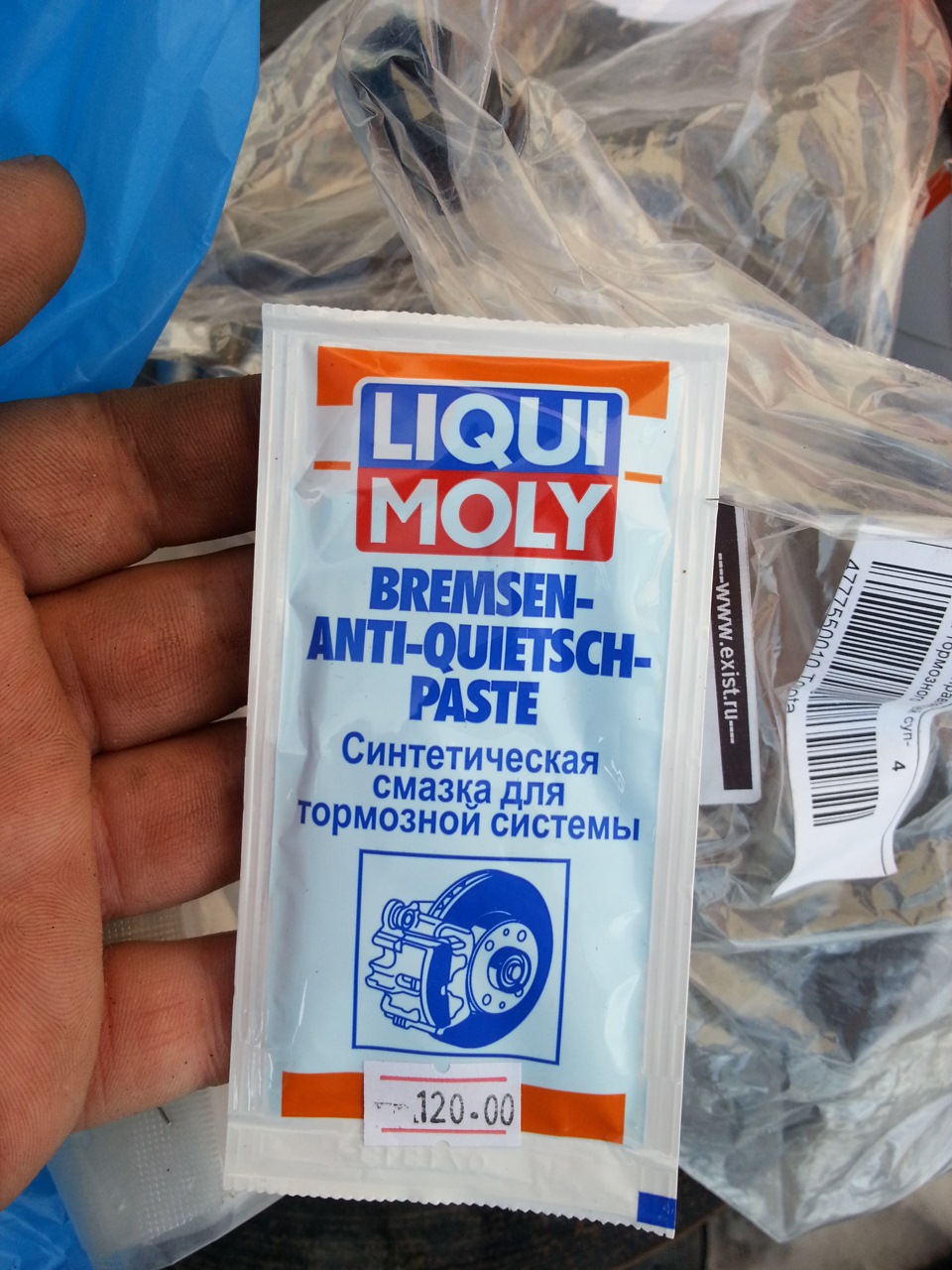

Дополнительно смазка тормозной системы Ликви-молли 4 пакетика по 10 мг.
Заменил задний правый суппорт от Chaser (от которого было куплено сидение). Причина "КЛИН"
Немного описания:
Томозная смазка используется не только на направляющие и болты, но и на нерабочие поверхности колодок, для того чтобы не было поскрипываний во время срабатывания суппорта.
Когда вытаскивал старые направляющие, чашечки от пыльников (металлические) остаются на рамке суппорта, их еле заметно. вытащить их можно с помощью отверточки и молоточка.
Все говнище которое остается после старых направляющих внутри рамки я вычищал, снимая саму рамку, замачивая в растворителе и затем тряпочкой намотанной на отвертку.

Здравствуйте. А где вы болты крепления направляющий суппорта покупали? У меня они обломились (

Мое субъективное мнение не маж ЛИКВИ на направляющие, не веришь мне и выше парням, покури форумы поройся на турер ви. Лично я брал ориг тойоты номер выше тебе написали ребята.
Возможности Нанесенная на нерабочие поверхности тормозных колодок LIQUI MOLY Anti-Quietsch-Paste устраняет шумы работы тормозов. …Может наноситься на направляющие тормозных суппортов и любые поверхности трения под высокие нагрузки, …кроме рабочих поверхностей тормозных колодок!
Откуда это взял.Вот запись с сайта производителя
liquimoly.ru/product_view.php?id=315
странно… завтра выйду на работу сфотографирую ее…
у нас всем ее рекомендуют даже опытные слесаря, и на своих авто смазывают…
Эта паста не для направляющих.
+1
ilya-s
зря ты так думаешь,
Я не думаю, я знаю.
чем тогда ты смазываешь направляшки? ну если не секрет
08887-80609-оригинальная Тойотовская смазка
либо SLIPKOTE 211R, SLIPKOTE 220R
ilya-s
Ну сейчас то я уже заново все делать не буду, при следующей замене колодок смазку направляющих сменю. А так то плохого ничего не должно быть? В описании нашел что оно не рекомендуется, но не страшно.
Она прикипит! Это антискрипная паста. Вытаскивай направляшки и вымывай эту пасту. 08887-01206 вот эта помоему для направляшек.
www.oem-oil.ru/antiskripn…-anti-quietsch-paste.html тогда это что? Если то чем я мазал антискрипная?
Anti-quietsch это че? Они помоему одно…ственные. я такой же как ты намазал на верке, потом зае…ся направляшки вынимать.
Good-Father
Погугли короч
Good-Father
не слушай ты ни кого! Я такой же смазал своему марку. Езжу уже долго! ВСЕ НОРМАЛЬНО! Наговорят щас с три короба, только слушай!
ilya-s
Согласен полностью, она для антискрипных пластин
ликви Моль --- вещь отличная, себе тоже ей обслуживаю направляющие… после года эксплуатации- вылезли легко- смазка на месте ))
здорово))) я на "обум" если честно купил, вообще не хотелось использовать какой нибудь салидол, хотел классную смазку какую нибудь купить, ))
не пожалеешь что ее взял )))) работаю в сервисе, всем такой смазываем
ну только я думаю что 120 р за 10 мг дороговато, как вы думаете?
у нас такая же цена… для качественной смазки — это норм… их обычно 2шт хватает обслужить
