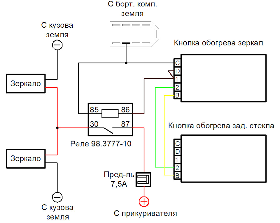

Всем привет. Давно не мог подключить зеркала, свободного времени на машину не было. И вот наконец-то дошли руки до подключения обогрева зеркал. Об установке зеркал писал ранее .
Подключать сначала хотел просто к проводу обогрева заднего стекла. Ведь обогрев зеркал и заднего стекла как правило используются одновременно в дождь или снегопад. Но поизучав детально опыт людей, пришёл к выводу что надо делать на отдельную кнопку и вот почему: обогрев стекла потребляет примерно 11,5А, в то время как оба зеркала всего 3А. Включая всё сразу сильно садиться напряжение. К тому же например в темноте обогрев стекла можно не включать, т.к. машина тонированная и всё равно через стекло ничего не видно. А вот зеркала в любом случае нужны. Чтобы не гонять генератор просто так, зеркала на отдельную кнопку лучше, пусть работают независимо друг от друга.
Я в электрике соображаю очень туго, поэтому прежде чем начать что-то делать пришлось разбираться, как всё работает, а также прибегнуть к помощи отца (и не зря). Для подключения использовалась схема:

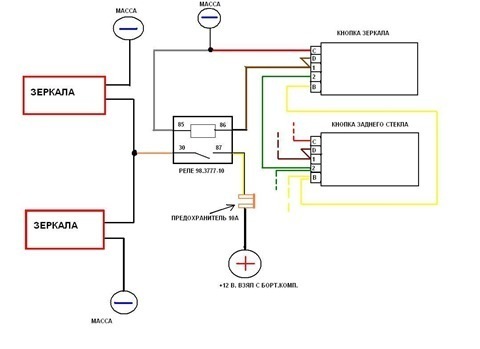

Всё делали по схеме, единственное плюс для зеркал брали от прикуривателя. Провода идущие к бортовому компьютеру как-то не внушали доверия.

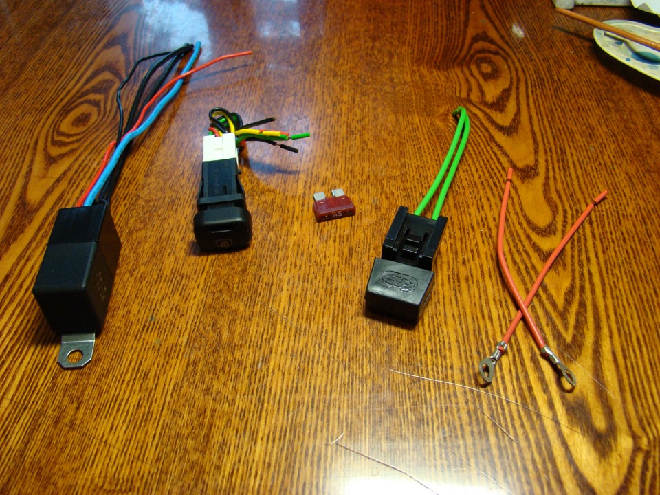

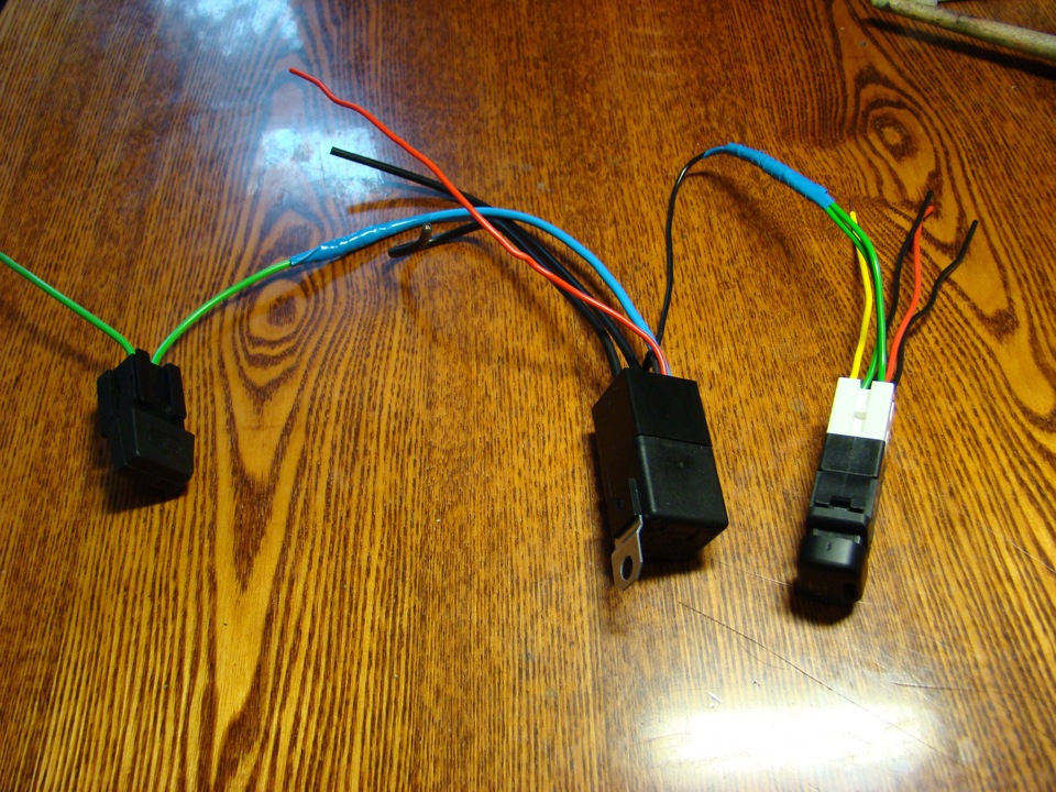

Для подключение было приобретено:
— кнопка обогрева заднего стекла + колодка
— 4-х контактное реле + колодка
— предохранитель на 7,5А + колодка
— болтовые клеммы
— провода
— ежи для обшивки.

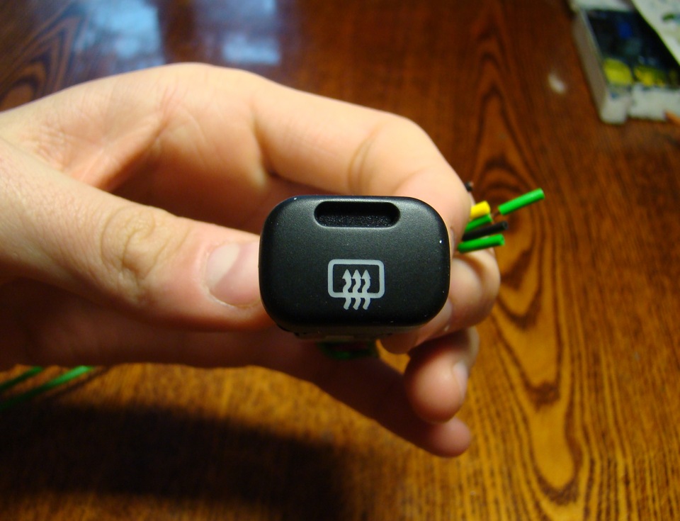

Кнопку заднего стекла дорабатываем острым предметом (скальпелем или иголкой), придаём вид зеркала.
Получилось неплохо.
Скрутить часть схемы можно на столе.

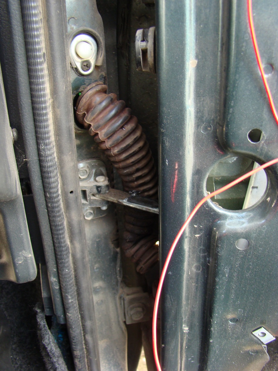

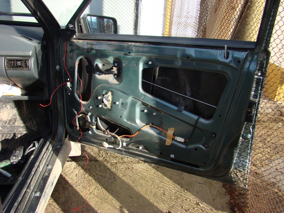

Провод массы от зеркала идёт короткий, явно расчитанный для подключения на двери. Поэтому удлиняем провод. А с водительской стороны и плюсовой провод оказался короткий, не дотягивается до центральной консоли. Судя по всему расчитанный для подключения к проводке обогрева заднего стекла, идущая вдоль порогов водительской двери (как всё примитивно). Поэтому и его тоже удлиняем.
От зеркала тянем проводку вниз вдоль внутренней стенки двери, убедившись что провода не мешают опускаться стеклу. Для того чтобы провода не гуляли, лучше их закрепить, например изолентой к существующей проводке. Далее вытаскиваем с обоих сторон резиновую гофру и протягиваем оба провода (+ и массу) в гофру. Так просто они не пролезают, поэтому лучше взять толстую проволоку и протащить провода с проволокой.

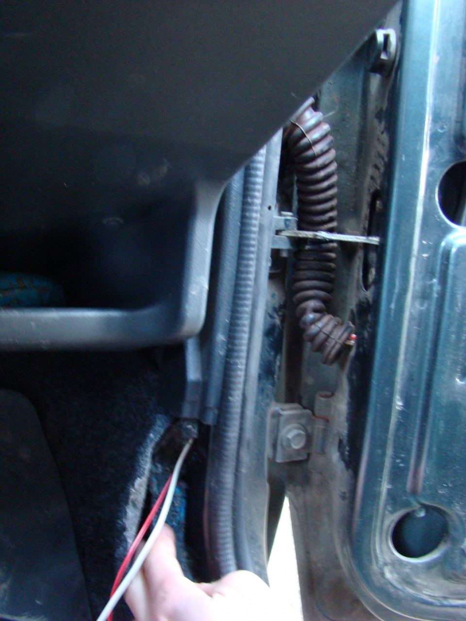

Приступаем к протягиванию проводки. Массу было решено брать из салона, т.к. брать массу на двери не есть хорошо. Она может быть слабая и непостоянная, в следствии чего зеркала могут плохо греться. Разбираем обшивку двери.

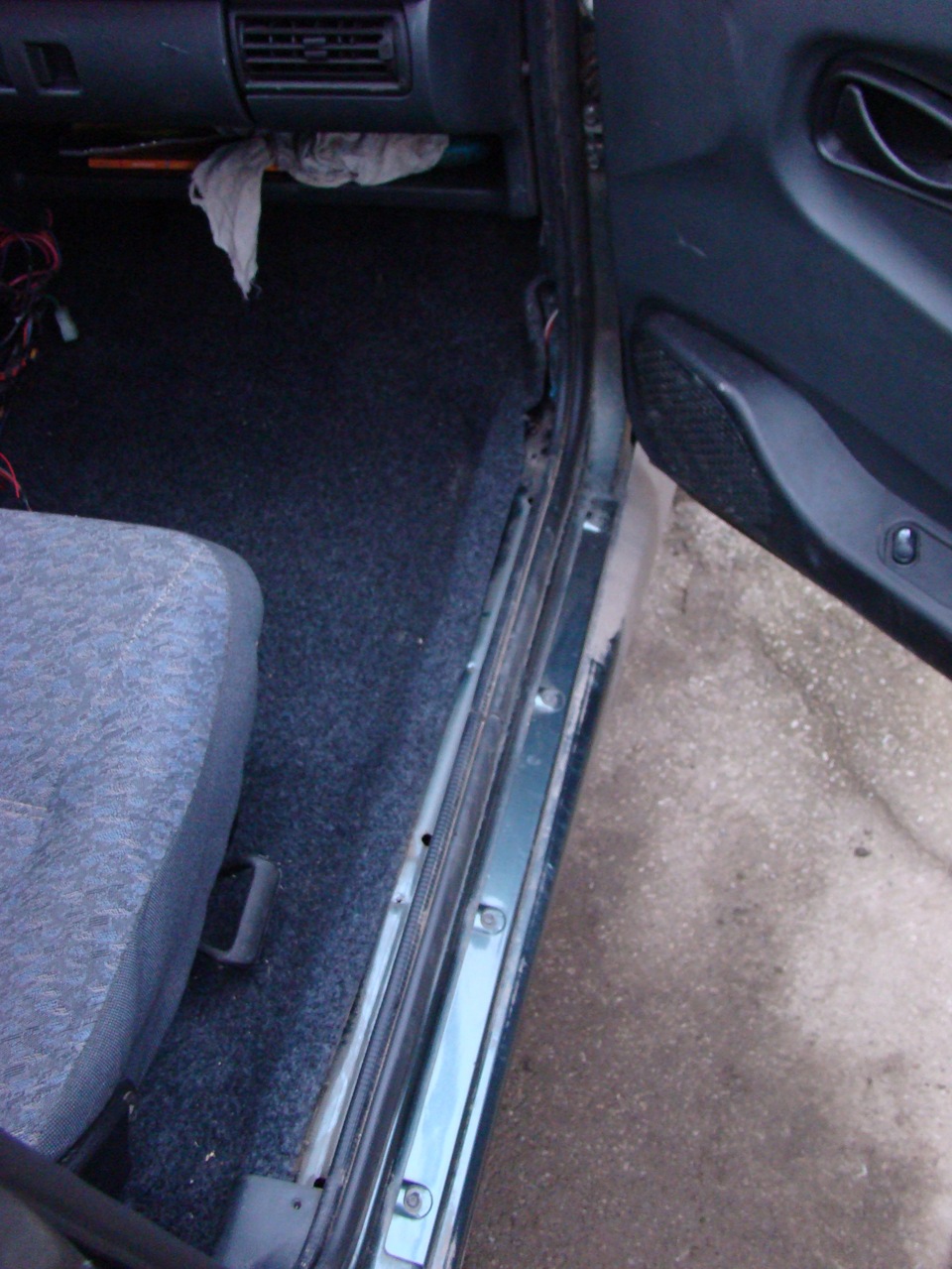

Откручиваем накладки на пороги.
Ниже петель в салоне можно видеть отверстие, в которое можно вывести в салон провода. Для этого необходимо провода из гофры опустить в самый низ внутри стойки и вынуть из дырки. Сделать это оказалось самым сложным занятием. Толстая проволока пролезает, но проволока с проводами застревает внутри, судя по всему места внутри мало. Поэтому пришлось просто опускать провода и ловить их внизу.

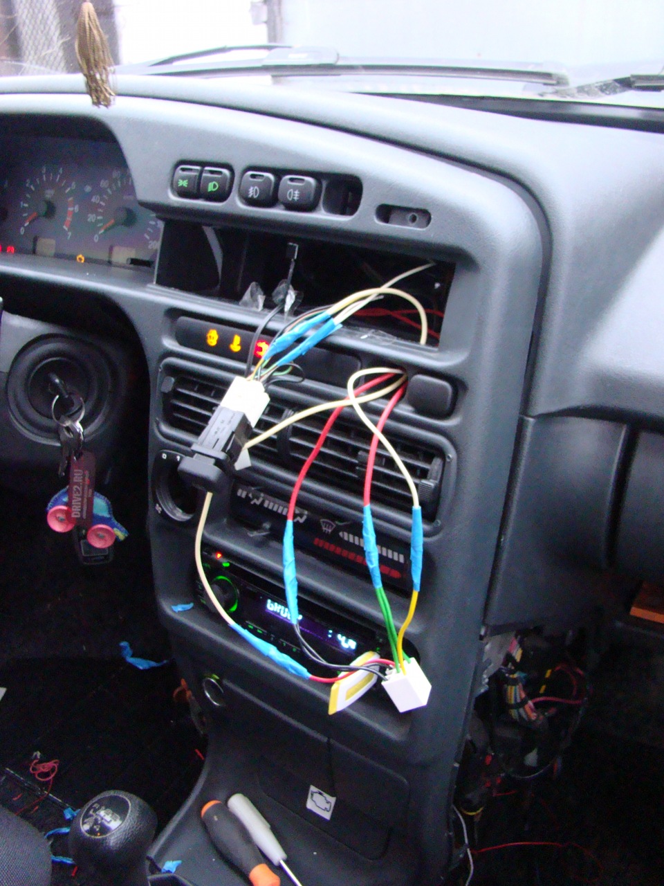

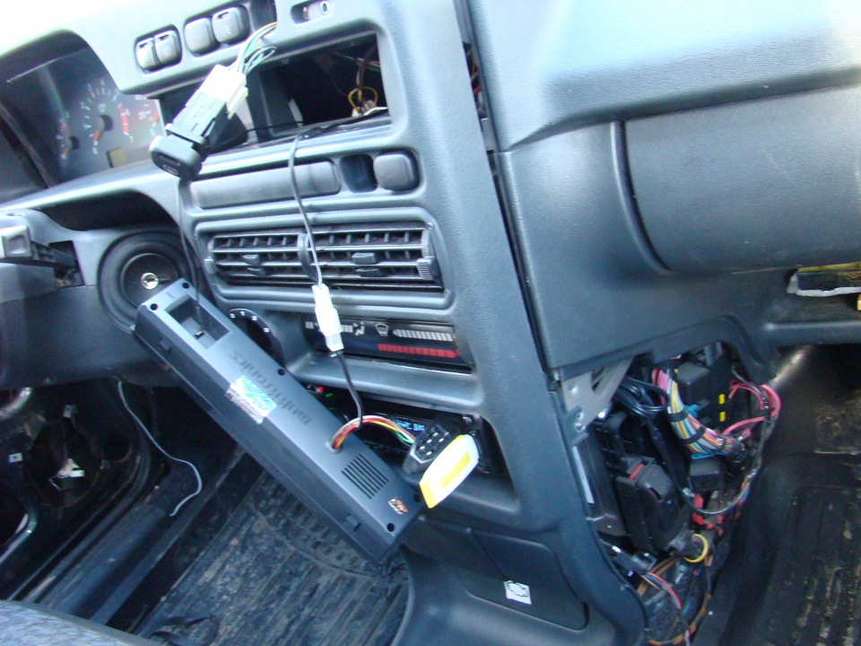

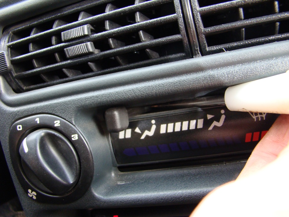

Разбираем центральную консоль. Традиционно трудней всего было снять рукоятки регулировки климат-системой, т.е. рукоятки вхарю-вноги, печка-улица и лобовое. Для этого надо исхитрится отжать отвёрткой пластмассовые фиксаторы от металлических регулировок, а потом эти отлетевшие рукоятки искать под сиденьем. Но я нашёл!
Откручиваем все шурупы удерживающие центральную консоль, чтобы можно было подлезть и протянуть провода.

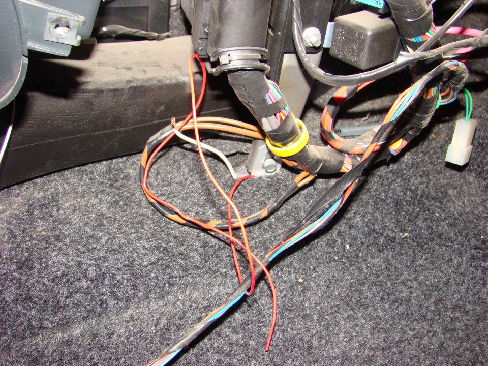

Тянем провода от зеркал под ковром к центральной консоли. К минусовому проводу скручиваем болтовую клемму, и можно сажать на металлический каркас внутри торпеды.

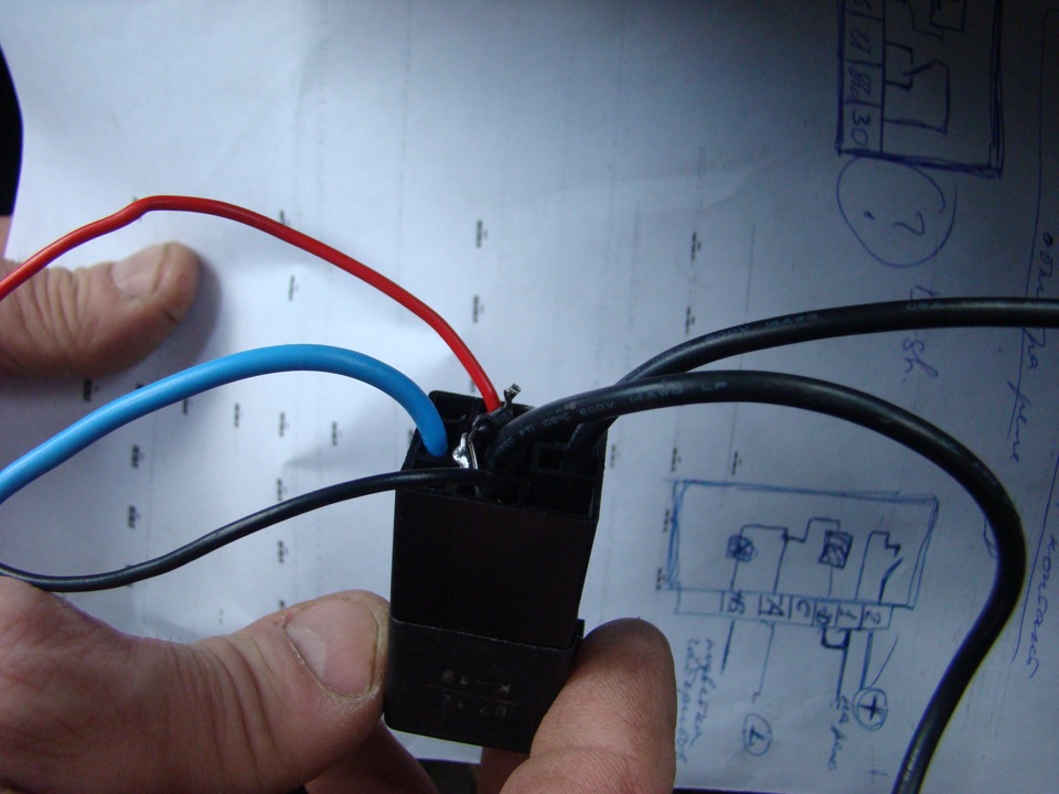

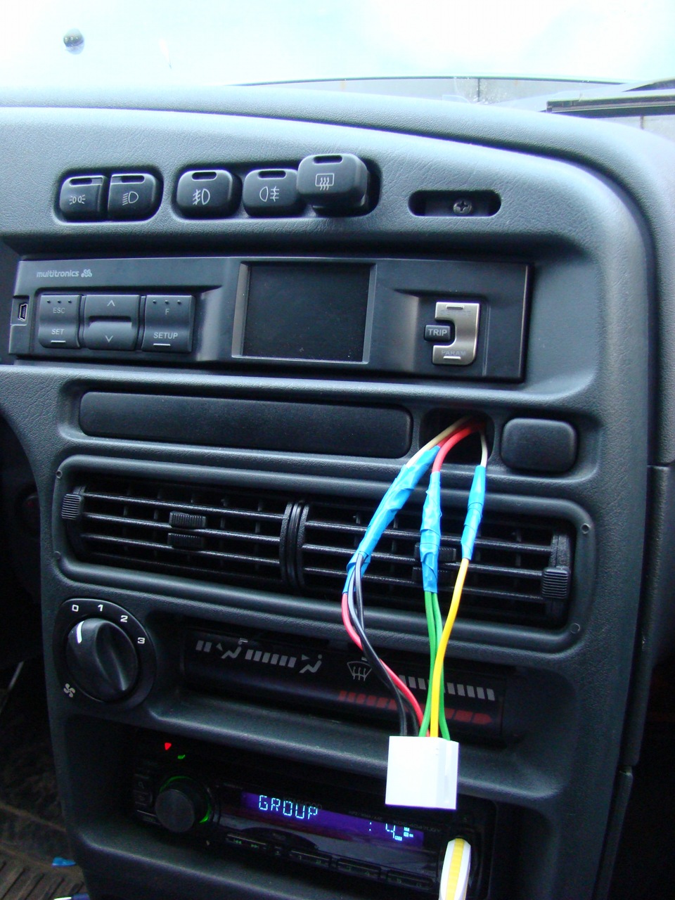

Далее подключаем провода по схеме. На габаритную подсветку нашей кнопки берём от кнопки обогрева заднего стекла с белого провода. А на включение — с жёлто-синего провода.
Кнопку обогрева зеркал сажаем на минус 2 чёрных провода, а на реле ведём 2 зелёных провода, хотя можно и один(второй пустой). Цвета проводов колодки могут отличаться.
Вроде всё собрали, всё супер. Пробуем включить габариты – кнопка светится. Включаем саму кнопку – не работает. Странно. Может кнопка не рабочая. Попробовали взять кнопку от обогрева стекла, тоже не работает. Попробовали включить сам обогрев стекла, и он не работает, хотя всегда работал. Так что же делать? Полезли в блок предохранителей, глянули а оказалось предохранитель на 20А сгорел. Ну хорошо что у меня оказался запасной. Всунули, обогрев стекла заработал, включаем обогрев зеркал – не работает. А потом и обогрев стекла не работает. Опять предохранитель сгорел. И опять к счастью у меня оказался ещё один запасной.

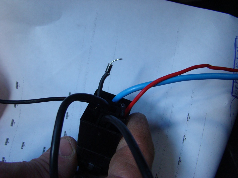

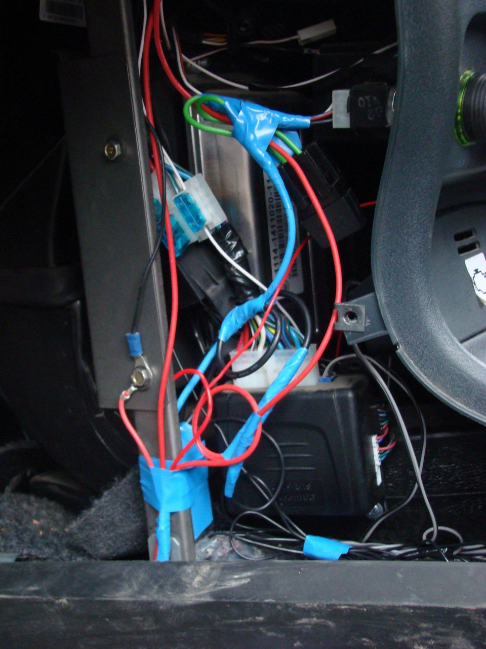

Начали смотреть проверять подключение. Вроде всё правильно включено, но подозрение пало на реле. Попробовали взять плюс для реле от прикуривателя — заискрили провода и магнитола выключилась. Значит замыкание.
Гадать на кофейной гуще бессмысленно. Поэтому надо действовать по уму — пришлось задействовать тестер и прозванивать всё по порядку. Проверили само реле — оно щёлкает. А реле в колодке уже почему то не работает. Подозрение пало на защитный диод который соединяет 85 и 86. Было решено попробовать его перерезать и О чудо – реле заработало.
Пришли к выводу, что судя по всему защитный диод был не той стороной припаян и сгорел после включения питания, и в следствии чего происходило замыкание. Или вообще колодка не для этого реле. Пришлось припаивать новый диод.
Всё собрали, подключили и заработало. Зеркала греют. Из-за какой то ерунды вся схема не работала. Сам бы я не догадался в чем может быть дело.
Фиксируем провода изолентой, чтобы не болтались. Вот что получилось.

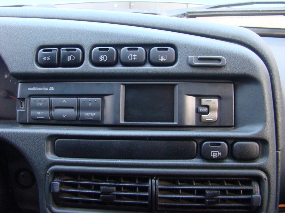

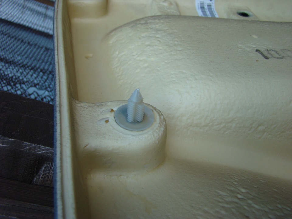

Собираем всё что разобрали и радуемся. Для обшивки купил новые ежи, чтобы обшивка лучше сидела.

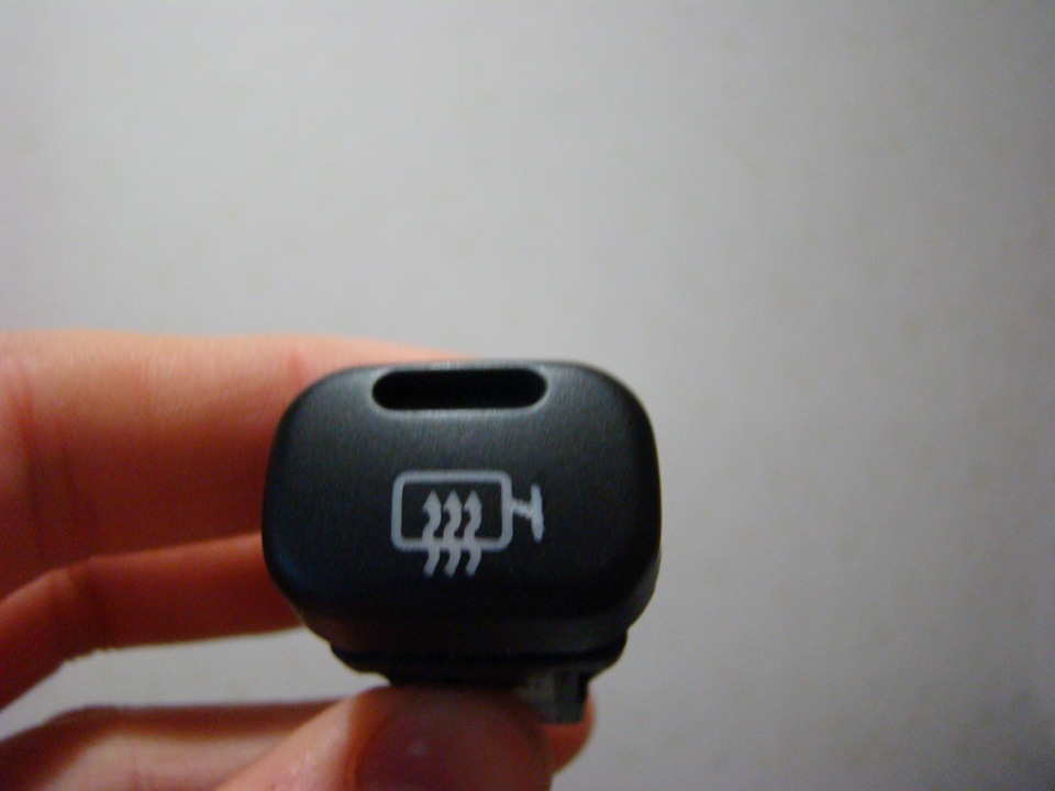

Также мною было куплена кнопка передних противотуманок. Противотуманок у меня нет, но заглушка как то напрягает. Кнопку сразу подключил, т.к. колодка под торпедой уже есть. Светит она почемуто немного ярче остальных кнопок. В итоге осталась одна заглушка, пока не знаю как её задействовать. Вот готовый результат.
Что касается самих зеркал, то греют они отменно. Нагреваются буквально за пару минут. Не сказать что прям горячие, но очень даже тёплые. Зима покажет как они себя зарекомендуют. Но что касается обзорности зеркал, то они уже отлично себя зарекомендовали. Видно всё что делается сбоку. Также очень помогает правая асферика, неоднократно выручала при перестроении, когда машины были прям сбоку и их с обычными зеркалами небыло бы видно. Не зря пришлось заказывать именно такие.

1. Диод не защитный — а гасящий паразитные (индукционные) токи, возникающие в катушке реле при его отключении.Эти токи должны уйти на массу при пропадании напряжении на реле.
2. Колодка правильная. Вы просто неправилно соединили 85 и 86 выводы. Надо было наоборот, чтобы диод стоял следующим образом: "-" --|>|-- (диод схематично) "+" ;-). Не помню с какой стороны 85, с какой 86. Хотя может "повезло" с диодом. Но это шанс 1 на 10-100тысяч. :-)

т.е. я так понял, всё таки в стойке есть маленькое отверстие, через которое реально протянуть провода вниз, где порог? а то мне казалось что там глухая стенка и обойти только проводами вверх если.)
Конечно можно. Там во что-то упирается в районе петли, но протащить можно.
тогда надежда есть на успех))))) а провод примерно какого диаметра там пройдёт?
Я брал 1,5 мм2. Нормально проходит. Просто надо изловчится чтобы просунуть.

может вместо оставшейся заглушки кнопку аварийки нового образца поставишь? намного удобнее нажимать: www.drive2.ru/cars/lada/2…4062246863888506927/#post
Раньше думал зачем все переносят, а сейчас сам подумываю так сделать. Может и поставлю, надо же чем то заполнить.
вот-вот. я тоже сначала не планировать её ставить, но как надо руку согнуть чтобы поблагодарить кого-то — это жесть (а благодарить приходится часто). поэтому решил поставить её
Конструкторы ВАЗ явно не благодарные люди, незнают что её надо в нормальном месте размещать. А на приборке мелькающий треугольник мне понравился. Незнал что он там есть.
