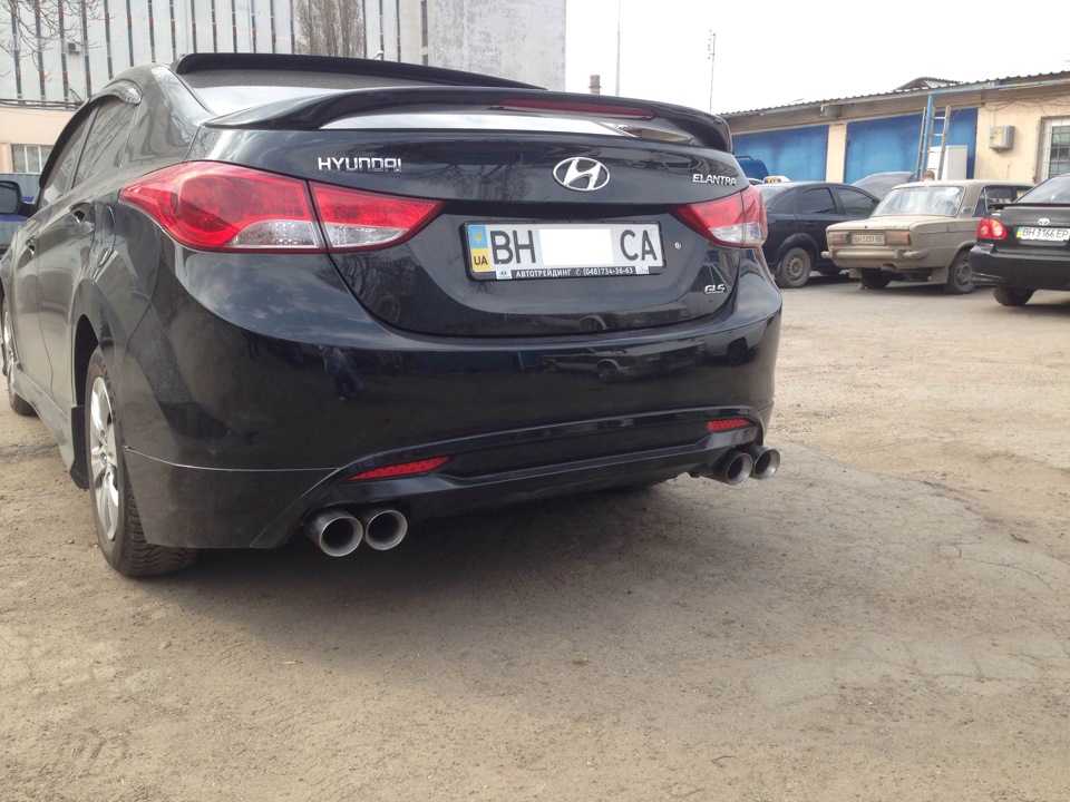

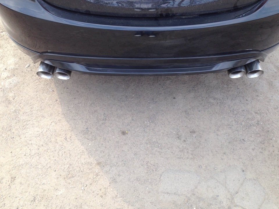

И вот он момент истины)))
Мастер все сделал на отлично, сидит все шикарно!
Насадки идеально подошли…
А звук то какой, просто песня, красивый и глубокий бас, никакого грохота, свиста и истерического рева)))
Напомню, что было сделано — обрезан штатный глушитель, причем не просто отрезан а снять со штатных креплений, так что можно будет вернуть его на место.
Сделано раздвоение трубы + с каждой из сторон польский резонатор NoName))
А на конце чисто Кэтайские насадки из нержавейки…
Цена вопроса, спросите Вы?
2 насадки — 28$
2 резонатора — 80$
Работа + материалы — 150$
Более, чем демократично))) особенно если сравнивать с корейскими комплектами по 1000$ + доставка.
Извиняюсь! Звук не записал, живу в многоквартирном доме, а было только 7,30 утра…
Но постараюсь это оперативно исправить!

Снизу бы посмотреть что и как сделано
хотел узнать а где в одессе можно сделать двойной выхлоп

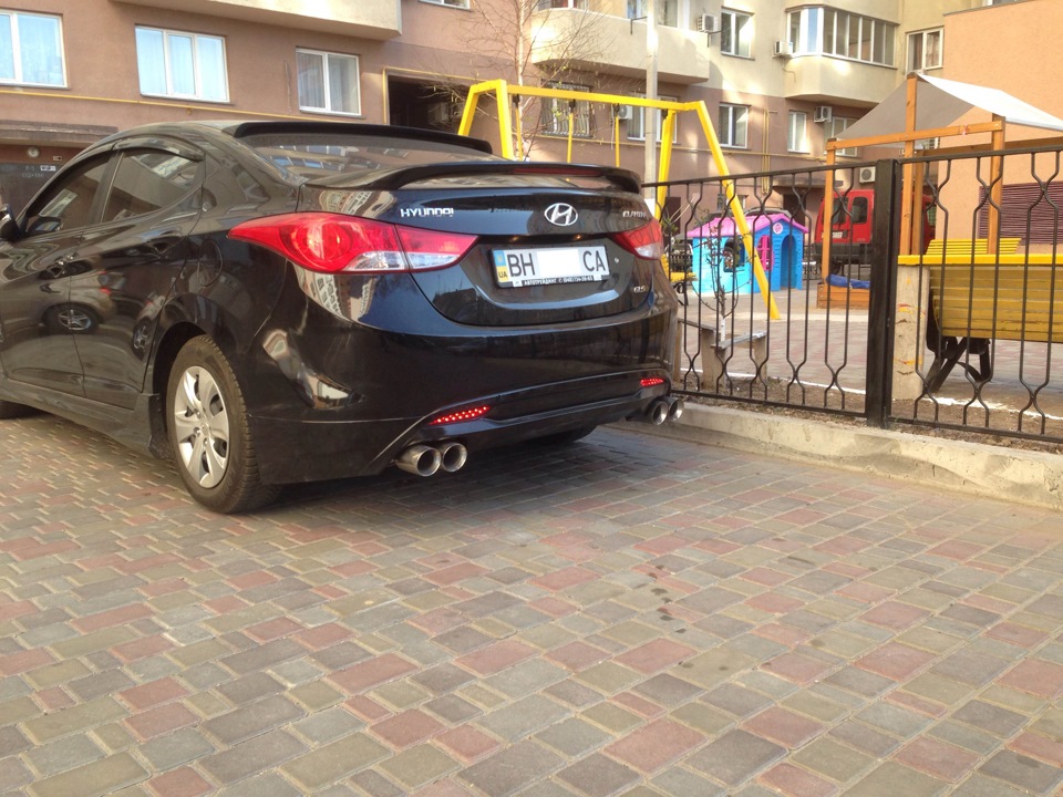

Насадки не правильно приварили, у меня глянь как сделано! www.drive2.ru/l/4030927/
Все там правильно, просто у меня бампер полукругом идет и нужны насадки со скошенным краем (по краям короче, внутри длиннее).
В ближайшем времени будут правильные насадки)
Правильные насадки это тема))) У тебя их как будто местами перепутали при варке!
угу, только правильные насадки стоят неправильно!

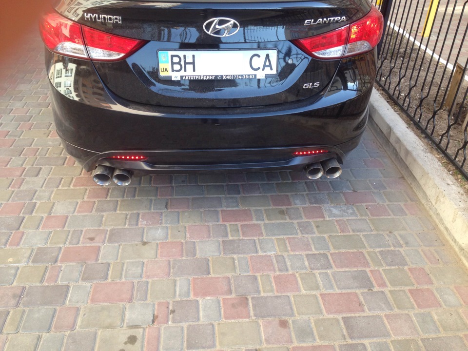

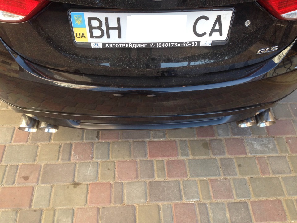

отлично вышло) а фоток снизу нет? ну и видео выхлопа)
видео выхлопа будет сегодня-завтра, фоток снизу нет. меня не было на установке, вот и не сфоткал…

Если не трудно где-то с бордюрки сделай пару фоток! И ждем звук))))
Если б я еще на эту бордюрку мог заехать))))) в любом случае постараюсь все сделать____
Все те бордюрчики по которым я раньше прыгал, теперь для меня опасны))))

Красиво! Но как по мне, было бы прикольнее если бы крайние патрубки уходили немного в глубь)
Спасибо! Так и будет))) просто в нашей любимой стране, это единственный вариант насадок нужного мне размера))))
Тогда хорошо!
H5N1
такое ощущение, что насадки просто не той стороной приварили)
на самом деле нормально, нужно насадки с разной длиной труб, а так приварили правильно))) я так прикопался к парню из России))) Обман зрения )))
