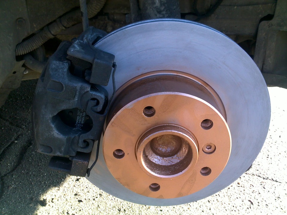

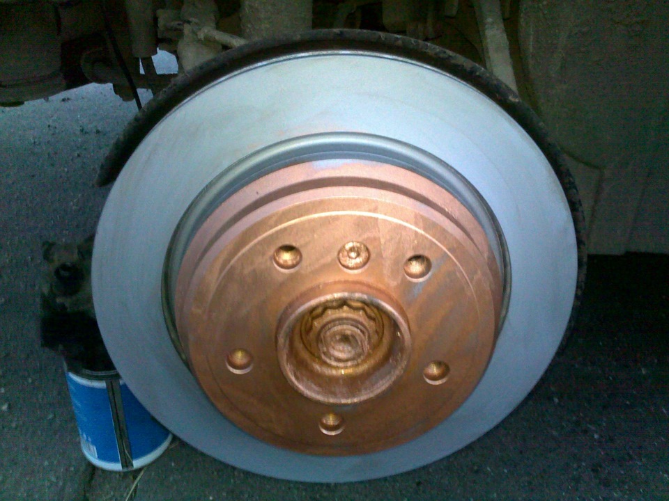

Отбегали мои диски свое. Решил поменять по кругу. Ну а вместе с ними и колодки. Пошарившись по разным форумам и сайтам производителей выбор пал на Otto Zimmermann.
Колодки тоже заказал Otto по кругу. Передние 21677.195.1, задние 21691.170.1. Результат радует глаз ))
Заодно были заменены колодки ручника Bosch 0 986 487 607 и резинки направляющих суппортов Hans Pries 110 679 466.

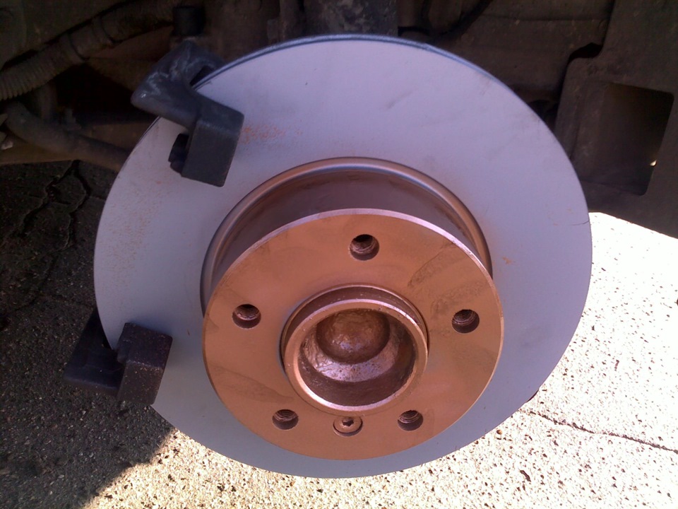

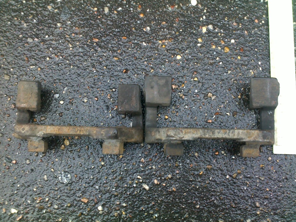

При установке на место скобы заднего правого суппорта обнаружился косяк. Сорвана ресьба в отверстии, в которое вкручивается направляющая. Поиски скобы успехом не увенчались. Новая стоит на Exist 5 Р, б\у продабт только вместе с суппортом за 2 р. Пришлось купить вместе с суппортом.
При установке выяснилось вот такая картина
Справа моя, слева та, которую купил. Она оказалась на невентилируемый диск. Поменяли без проблем. Суппорт остался. Кому нужен — отдам за 500 р.

А чем так вымазано?) что бы не ржавело так понимаю?)
хороший выбор!
Спасибо )) Проехал на них уже порядка 6000 км. Что радует — колодки не скрипят и диски не гадятся черной пылью в отличае от оригинала…
