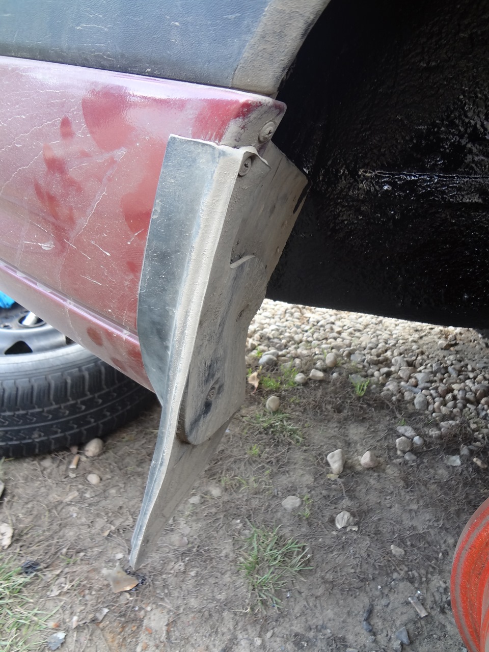

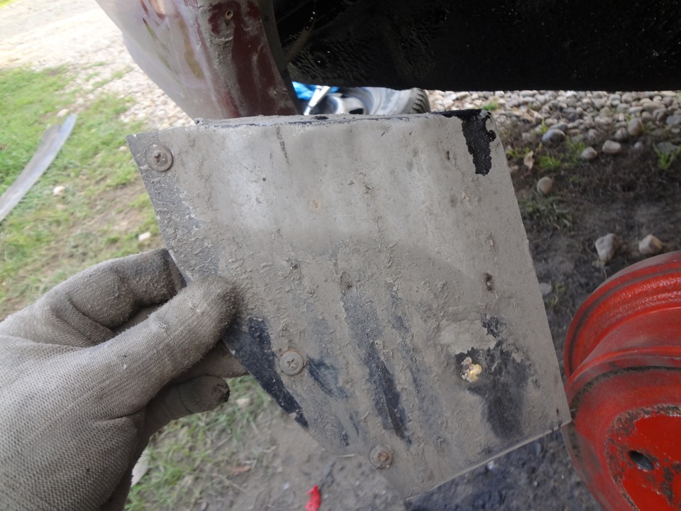

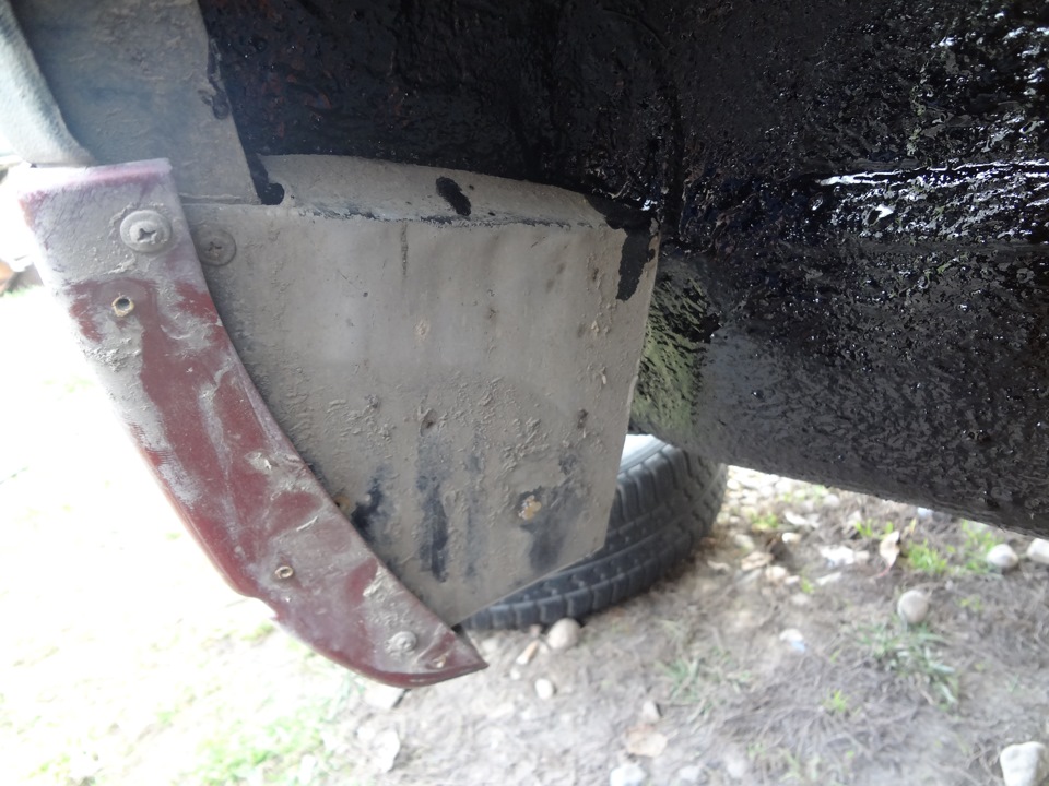

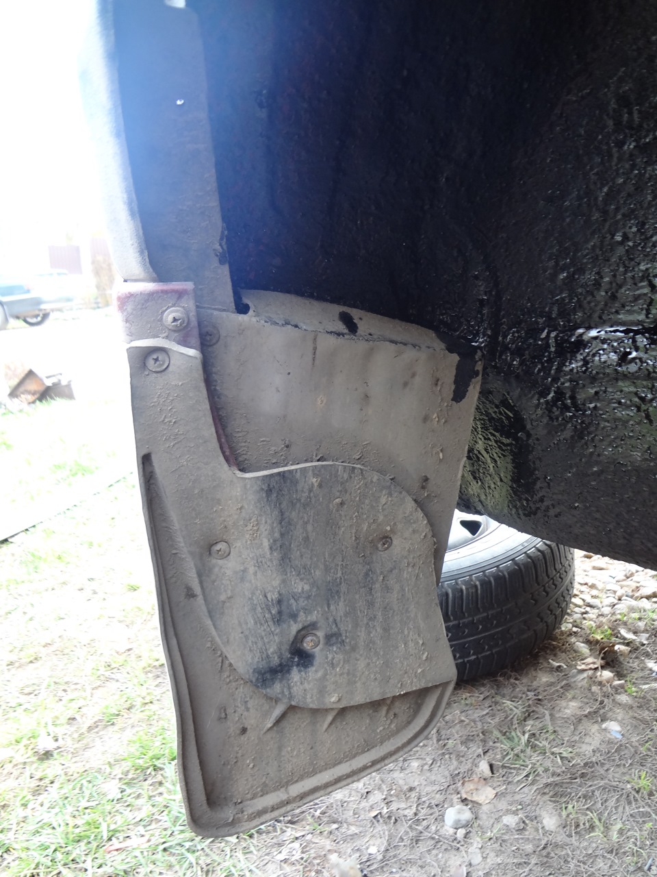

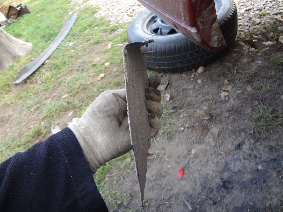

Доброго времени суток.Тема может "БАЯН", но напишу.Этим способом пользуюсь уже лет семь, с момента покупки своей первой 80-ки.Материал можно нержавейка или как у меня алюминий.Вырезаем и выгибаем что бы получилось как на фото, я думаю все понятно.Боковую часть крепим к бамперу.На прошлой 80-ке еще крепил и горизонтальную часть(верх) саморезами, здесь этого делать не стал.Из плюсов:1)хорошо закреплен универсальный брызговик, его внутренняя часть не болтается, 2)держатель брызговика препятствует попаданию снега и грязи между бампером и боковой стенкой багажника, где из-за этого часто начинается коррозия.
Может кому пригодится.

Спасибо.На предыдущей 80-ке делал под конец её эксплуатации.На этой практически сразу.Главное не забивается грязь и снег подл бампер.Думаю переделать, расширив в бок, что бы было возле стенки багажника не было щели.
