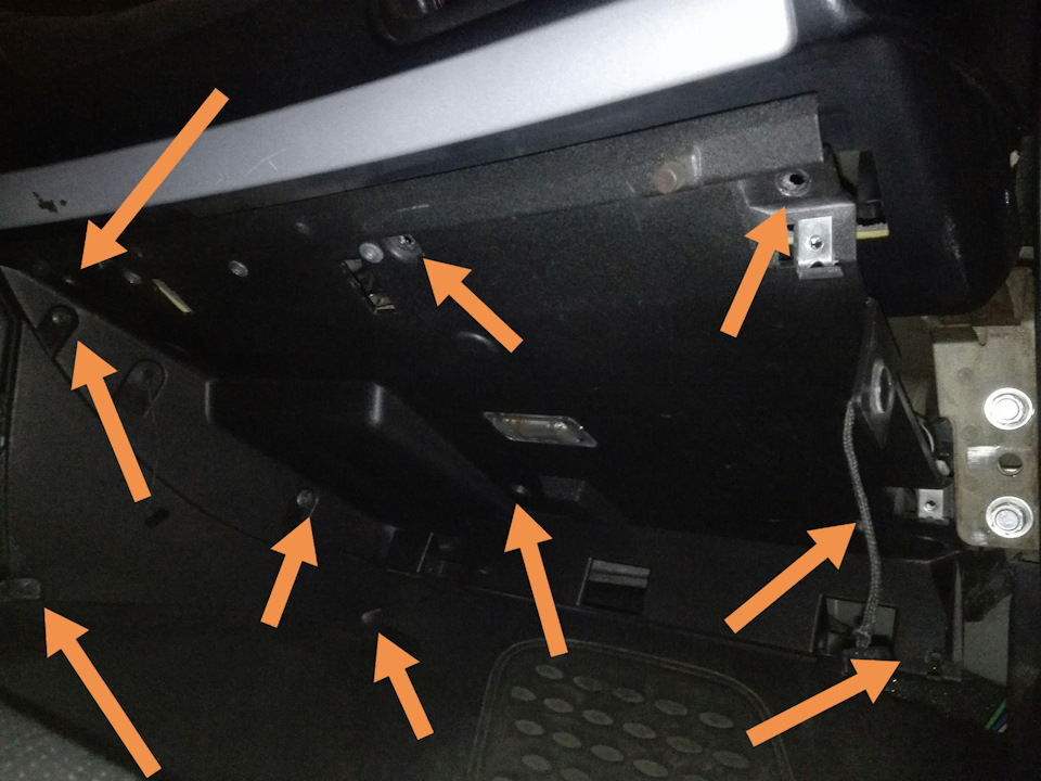

Ну а теперь установка:

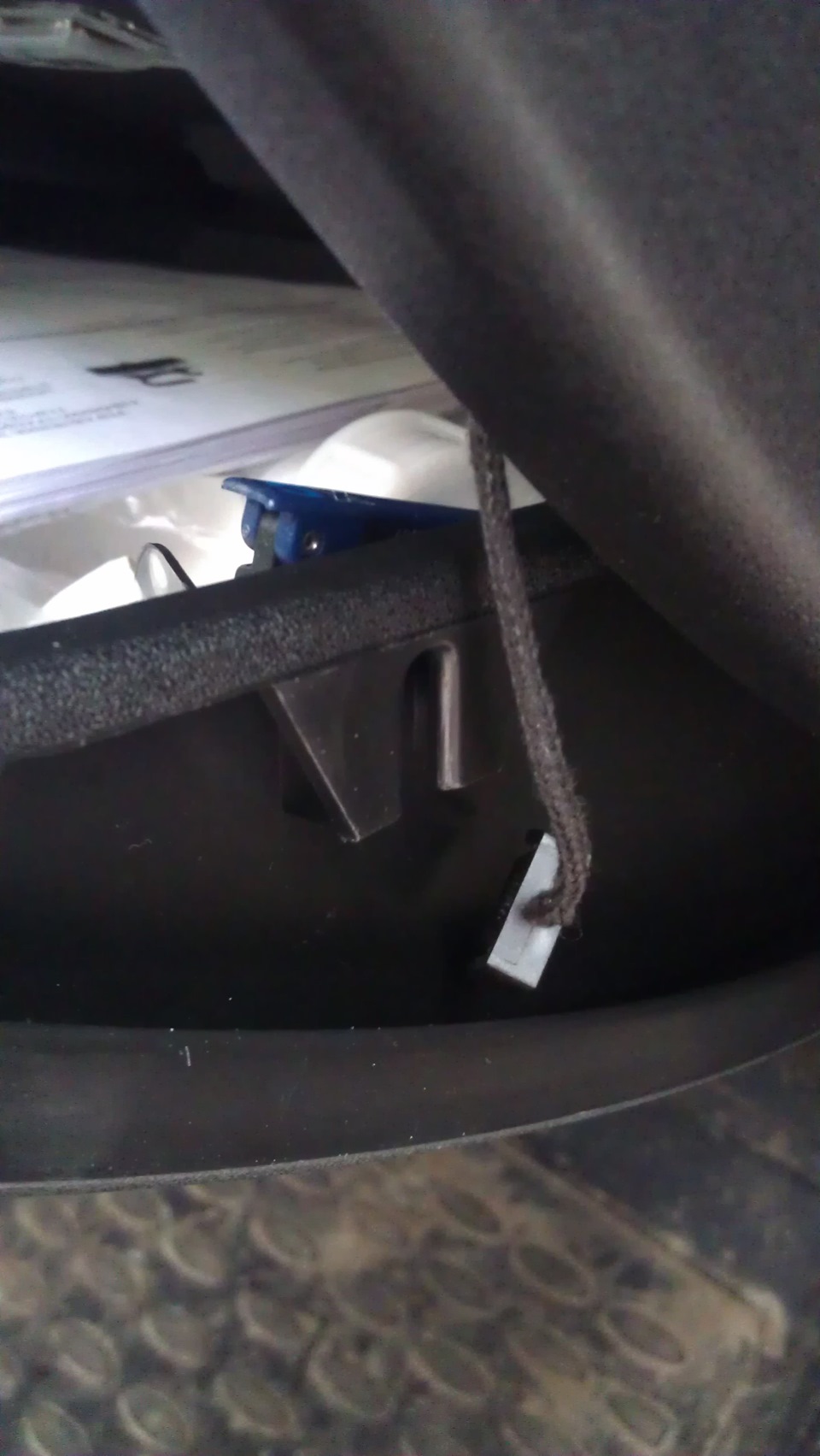

Сначала нужно отцепить поддерживающие верёвочки бардачка — просто потяните их вниз.
Теперь нужно снять треугольную накладку с правой стороны торпеды
2 винта внутри бардачка и один со стороны двери. Снимаем её, вытягиваем верёвочку:

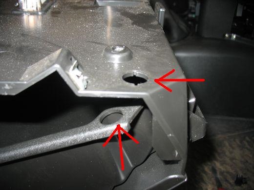

Теперь нужно снять сам вещевой ящик. Для этого нужно вынуть 2 штыря из петель, на которых он качается. Фотки установленных штырей не сделал так как сотовый был разряжен и вспышка не работала. Штыри вставлены по направлению от центра к краям ящика. Их можно подковырнуть за шляпку отвёрткой или просто вытолкать пальцем с противоположной стороны. Снятые штыри выглядят так:
Теперь нужно отвернуть 10 саморезов крепления верхней стенки бардачка, 6 из них находятся сверху и 4 на левой стороне:

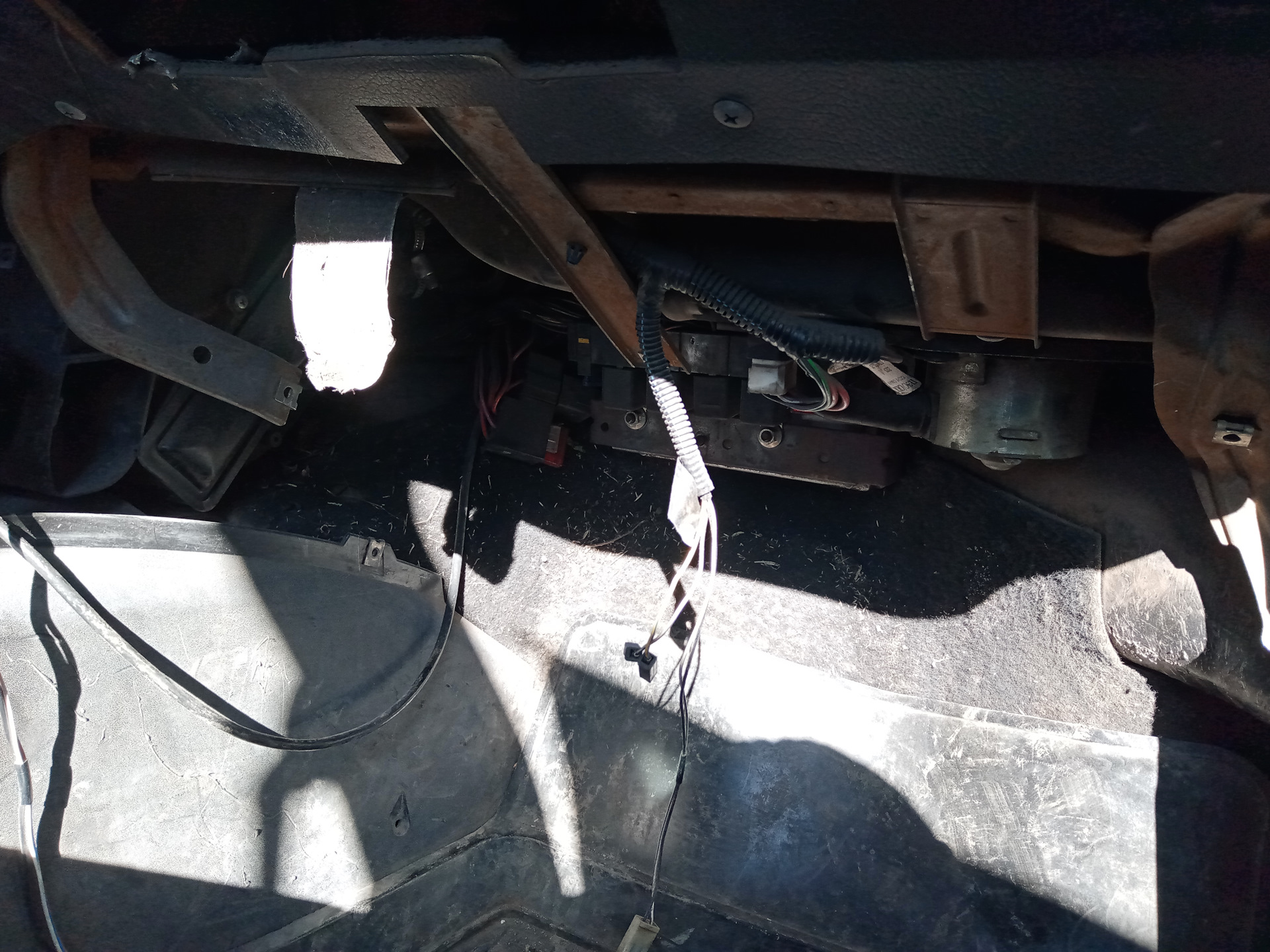

Снимаем верхнюю часть бардачка. В моей машине люксовой комплектации 13 года выпуска провода для подключения плафона и геркона были на месте, заботливо примотанные скотчем к железке. Спасибо ДжиЭму за это :)
Ставим магнит в бардачок и геркон в его верхнюю часть (ставятся в одном положении).
Подключаем клеммы и наслаждаемся проделанной работой :) Сборка в обратном порядке.

А можно паказать как его сымать. хотяб на схемах
Кого снимать?
Бардачок
Если имеется ввиду сама откидная часть, то она крепится на двух пластиковых штырях, их можно нащупать за бардачком. Выдавливаешь их из своих мест и крышка снимется. Ещё нужно отцепить верёвочки
Мне надо как именно он ставится
Посмотри предпоследнюю фотку в моей записи, где куча стрелок — там как раз отмечены места крепление потолка бардачка, по этой фотке и крепи его саморезами
Огромное спасибо

Как видно на фото там было 4 провода, один сдвоеный напиши чо к чему подсоединять и с помощью чего(пайка, скрутка, конекторы)собираюсь тоже сделать освещение
Сдвоенный белый на геркон, 2 чёрных на плафон освещения. Если провода у тебя есть и ставишь родные геркон и плафон, то ничего паять не надо.
