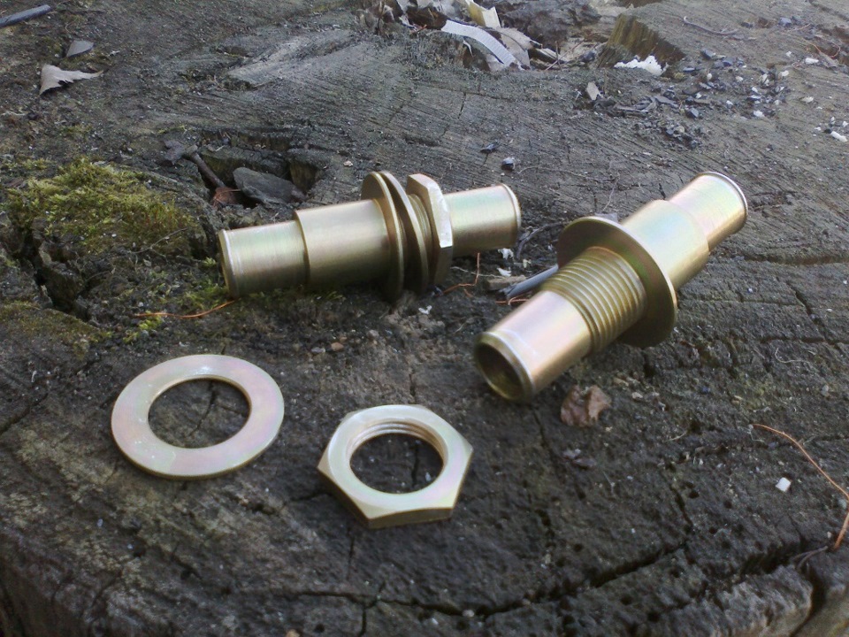

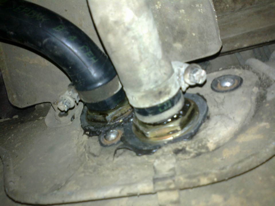

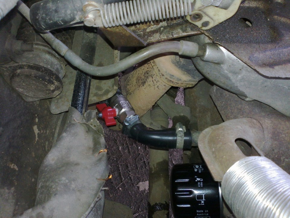

В очередной раз потек кран печки.А прошлым летом-осенью ставил керамический Лузар.Как ни странно, но потек не по морозам, а в тепло.За 2 недели долил 1.5л, причем мобиловский антифриз недешевый, короче надоело! Нашел чертежи переходников через моторный щит, заказал токарю, правда тот долго сопротивлялся, но Архангельск за 4 переходника с шайбами и гайками его порадовал! Под капот поставил итальянский шаровый кран, единственное, не договорился с токарем о фитингах к крану для трубок, поэтому пришлось купить "ёжики" под трубку 18мм.Как оказалось, чуть малы, трубки со слабым натягом лезут, надо будет поменять на 20е. Сами штуцеры мне оцинковали, что не может не радовать.Резьбу всё равно посадил на графитку, а сами штуцеры в месте перехода через щит с двух сторон вымазал несохнущим герметиком, подложил резиновые шайбы.Отверстия под крепления крана заглушил винтами М6 с резиновыми шайбами-подкладочками. Шланги в салоне пришлось менять, т.к. на тех пошли трещины в районе хомутов, хотя менял прошлый год. Долго провозился с установкой самого крана, трубки подбирал так, чтоб удобно было закрывать-открывать и чтоб не сильно близко к штанам было, вроде более-менее получилось. Потом конечно съездил на горку, хотя печка сразу хорошо грела!
О результатах:может самовнушение, но печка стала лучше греть;плавность регулировки температуры, а не вкл-выкл и где-то посередине;и, предвосхищая вопросы, при заслонке в холодном положении из сопел идет холодный воздух!
Я доволен, теперь одним источником течи в салоне меньше!Только "ёршики" на самом кране поменять на 20е для полного счастья!Ну и эл.помпу в обратку поставить :)

Хорошая идея. Я вообще думал кран убрать навсегда. Просто туда такие переходнички поставить или вообще просто трубки. Откусил тросик крана и теперь рычажок отвечает только за заслонку. Когда закрываю ее, то дует холодный из сопел) Поэтому не вижу смысла в закрытии краника.
Я тоже так хотел сначала, но не знал в каком именно месте кран течет.Оказалось, что саму пластмассу повело и отверстие стало "яйцом". Можно и трубками сделать, но их надо хорошо крепить, чтоб не перетерлись. А тут наткнулся на готовые размеры, поэтому и заказал.
