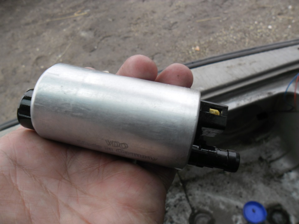

не знаю точно когда, думаю в декабре, у меня умер насос подкачки, но так как у меня стоит после фильтра обратный клапан, то машина и не подавала виду, что насосу карачун…
недавно менял фильтр и понял, что прокачать систему подкачкой в баке не удаётся…
достал с бака, вскрыл и увидел, что щёток нет, якорь проточен сильно… думаю сниму с донора… снял))) та же картина((
по номеру оригинала в магазах ничего не выдаёт, мол номер устарел и всё тут…
в нете нашёл оригинал 124 евро… кучеряво… кое как удалось достать другой номер и по нему выйти на Б категорию, заказал, доставили)) 28евро… отчёт об установке сделаю попозже, а то 60 литров соляры с бака качать в падлу))
Запчасти на фото: 770039
