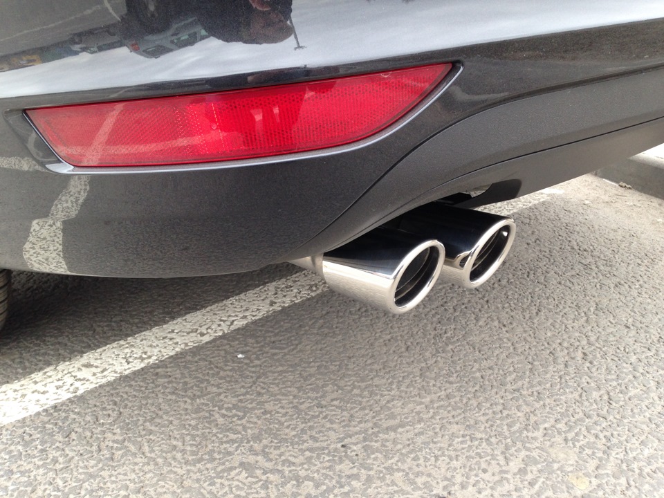

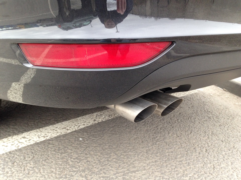

Первым делом, что сделал это пока ждал авто заказал себе на экзисте насадки на трубы и брызговики. Насадки по советам многих купил от Skoda Yeti, они и дешевле и подходят идеально, всё так и оказалось! Ставятся 2 минуты, просто посильнее надавить и они уже на месте!

Насадки на глушитель
Артикул: 5L0 071 910 цена на экзисте 1179руб

Тоже первым делом заказал насадки.Так лучше смотрится.
