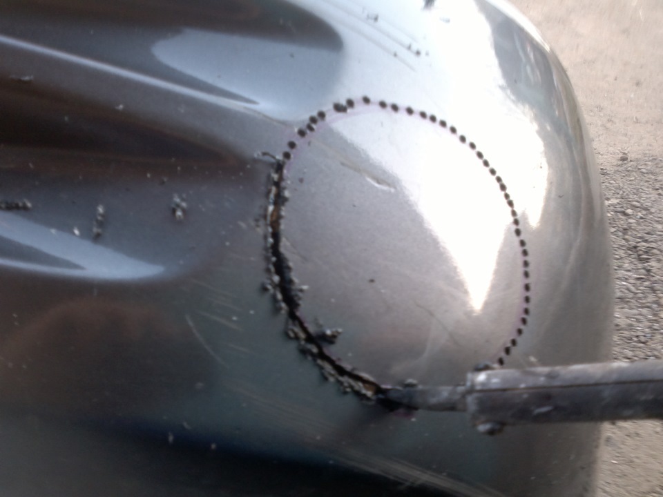

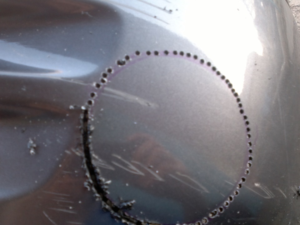

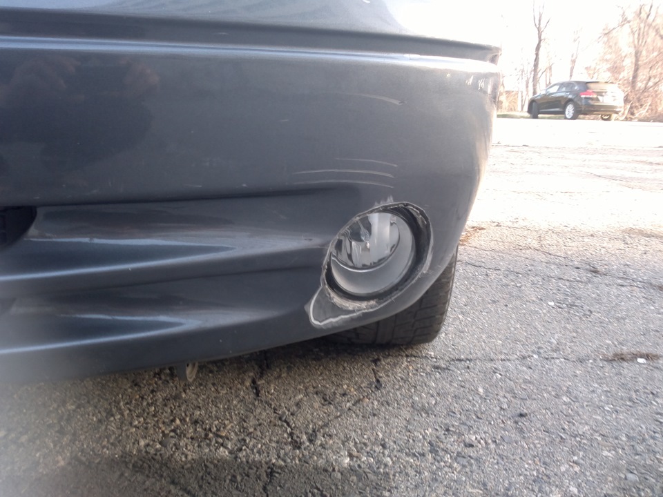

Купил ПТФ давно специально для установки, в магазинах их полно если разобьются, то заменить ее не трудно и цена хорошая. Установка заняла 3 дня первую сторону делал почти 2 дня притом что ее нужно доработать до покраски, вторую сторону сделал быстрее. Ну хотелось что то необычного. Ксенон лежал дома, правда китай и наверное самый дешевый, надеюсь сразу не сгорят. Подключал туманки через реле (4 контактный) с предохранителем на (+) АКБ, и кнопку вывел в салон. В дальнейшем хочу заменить на родную кнопку. Хочу узнать ваше мнение по поводу круглых ПТФ, или все таки лучше родные. Если есть вопросы, отвечу что да как.

Ксенон в туманки — даже не думай. Слетят встречных и попутных.
Либо заводской ксенон (которого в туманки нет ни на одной машине), либо линзы.
Я бы снял их, только у нас у каждого второго ксесон на ПТФ. Ну правда ксенон красивее смотриться чем обычные лампы .
Ну так сними.
Если всем вокруг насрать на окружающих, то это не повод им уподобляться.
Прежде всего, ослепленный встречный — это неуправляемый снаряд, потенциально летящий в твою сторону. Или как минимум, матерящий тебя.
На твоем месте, я бы не стал сознательно снижать уровень своей безопасности
Покатаюсь, со временем замею их на желтые лампы.
Желтые или белые. Температурой от 2300 до 4300К
Чем желтее туманки, тем лучше они в туман светят.
Все ок, спасиб на инфо.
