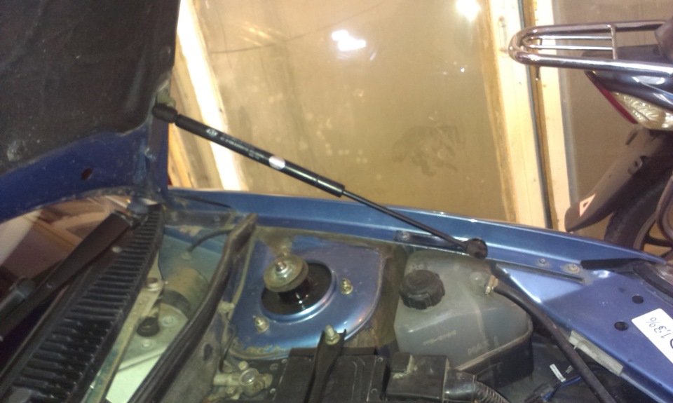

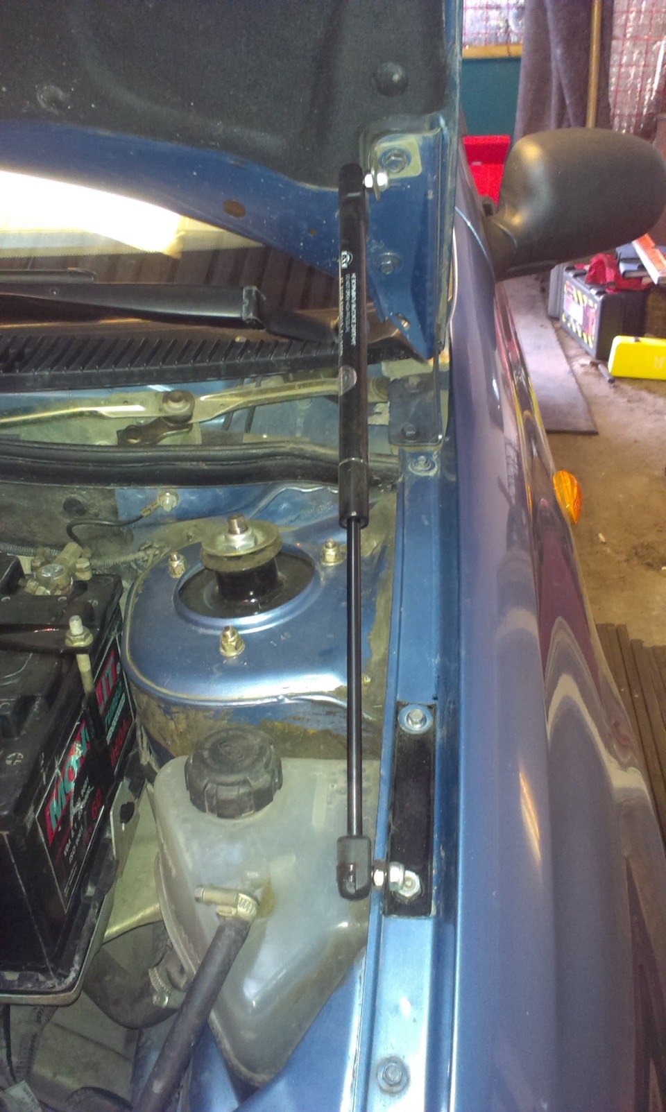

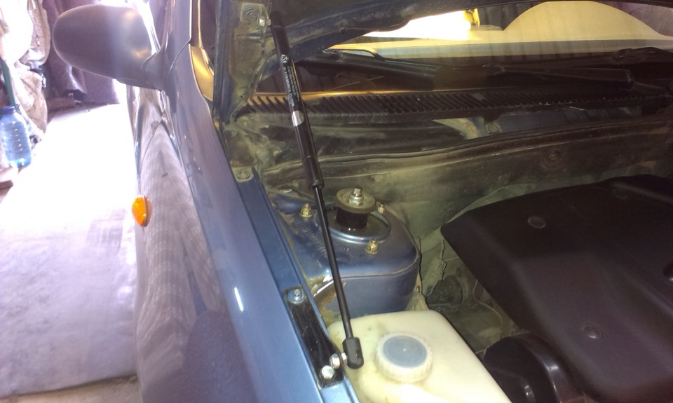

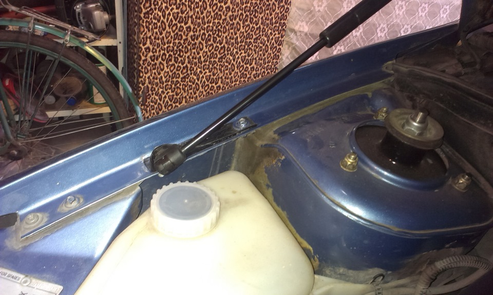

Для удобсва решил сделать упоры на капот. У всех нмого онфы как кто делал поэтому буду краток. Фото…Было два вареанта крепления к крылу, 1-й просто уголок 20х20, хлипковато 2-й сделал с профиля 40х20.

привет, а ты упоры какой длинны брал?
С крышки багажника восьмерки. Можно с нивы
