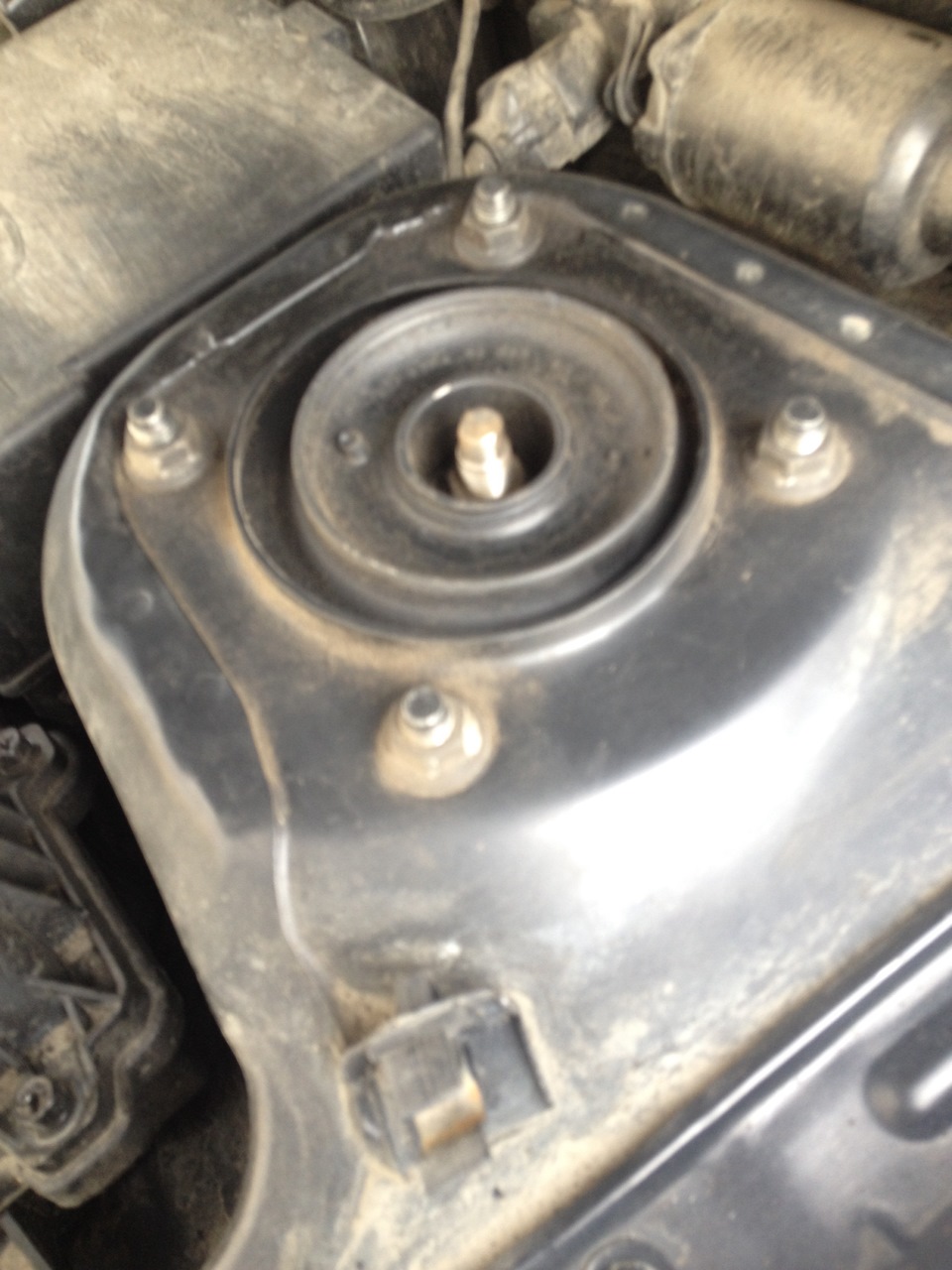

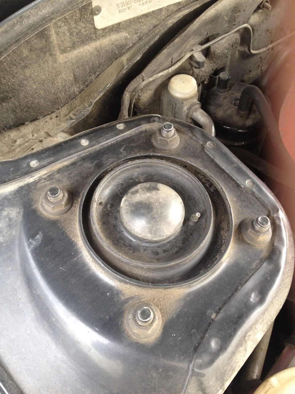

Ну вот выкладываю "нормальные" фото! С виднеющимися пипками!Как их нужно правильно поставить!
Заехал в сервис! Сказали убит передний левый сайлетблок!Я думаю лучше лучше поменять взборе рычаг?!
Ну как машину так и тянет или всё сделал
купил, поменял рычаг! Машину сильно перестало тянуть!Посоветуйте нормальное место где делают качественно СХОД РАЗВАЛ!
В Москве даже не знаю вот про опорники как правильноwww.drive2.ru/l/3346083/
Мне на развал-схождение у ОД ставили как надо, после замены аммортов
Как надо правильно подскажи
Это на стенде развал-схождения должны выставлять, исходя из того, куда у тебя идёт смещение
Понял спасибо
Стоят как у тебя 2 года резину не жрет и машину не куда не тянет.Попробовать можно повернуть если не поможет будешь дальшеискать
Я как понимаю, нужно правый повернуть по часовой на одну гайку, а левый, наоборот на одну гайку против часовой?!
Это получается две маленьких пипки должны смотреть на лабовик / \ типа так
