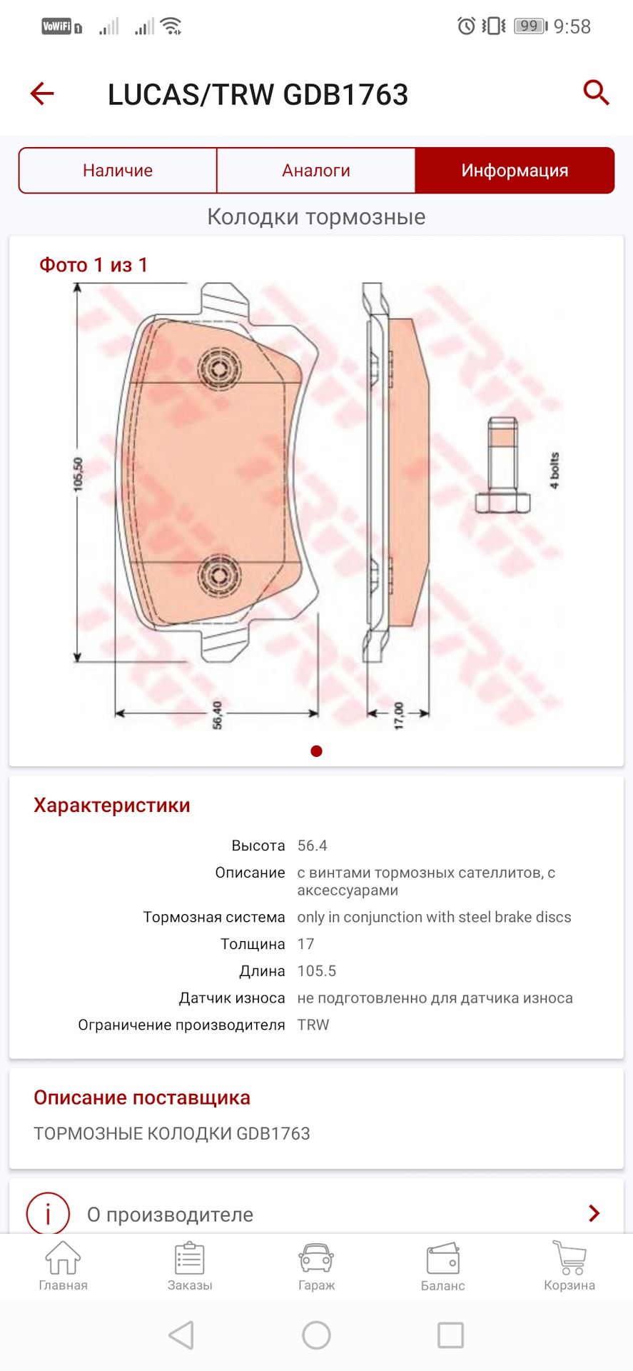

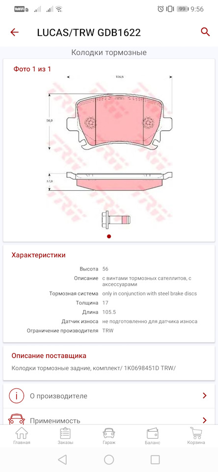

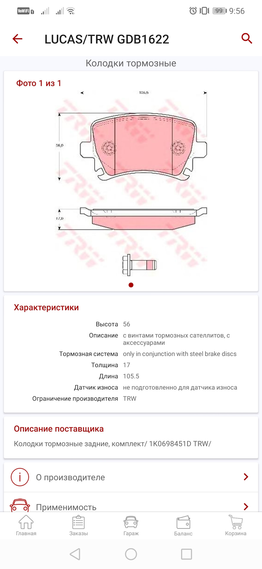

Подскажите, почему 1622? У меня по ВИНу бьётся 1763. Они взаимозаменяемы?
Проверьте еще раз по вину
Так ТРИ раза проверял. По двум сайтам. О_о
Скинь вин, тогда и я проверю
Mazdaj
Все правильно, должно биться 1763. 1622 идут для пассата с мотором 3.6 и вентилируемыми дисками. Почему автор поставил 1622 я не знаю…
У меня тоже 1622 выдает.Как понимаю они одинаковые, в чем отличия не понимаю.

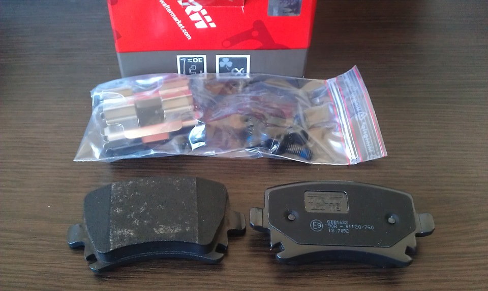

Смазка которая на фото — это антискрипная смазка для колодок. Наносится она на пружинные скобы по которым колодка бегает в суппорте. Мазать ей поршни цилиндров или направляющие пальцы категорически запрещается. Она коксуется от высокой температуры и суппорт начинает подклинивать.
А где написано что я ей смазывал поршни, а?
Не смазал, т к там своей хватало. "Кроме колодок была взята смазка для направляющих суппортов Лукви Мойли". Это не смазка для направляющих, это смазка антискрипная смазка для колодок, кого то это может ввести в заблуждение и он намажет ей направляющие пальцы или/и поршни.
Там на обороте написано всё для чего смазка

Я совсем запутался, у меня FEREDO 23914 а такие как у Вас GDB1622 мне подойдут?
Конечно подойдут
