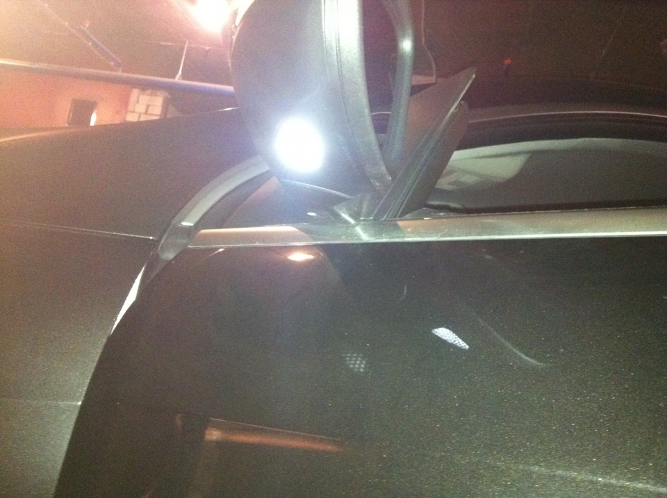

Итак на днях случилось печалька — при въезде в гараж (как чайник, я сам в ужасе), немного разбил левый поворотник в зеркале заднего вида. Причём слава Богу разбился только поворотник, в остальном не царапинки.
Посмотрев сколько стоит поворотник (3C8 949 101 A) в Екзисте, решил не обращаться в страховую, т.к. ценник оказался в 800р
Ну и заодно решил поставить светодиоды в подсветку.
использовал лампы W5W-3s50
www.netuning.ru/index.php?productID=1917
Светят ну очень хорошо!
С правым зеркалом оказалось ещё проще — попросил младшего баратана пальцами вынуть лампу, и у него получилось без РАЗБОРА. Только снял моторчик.

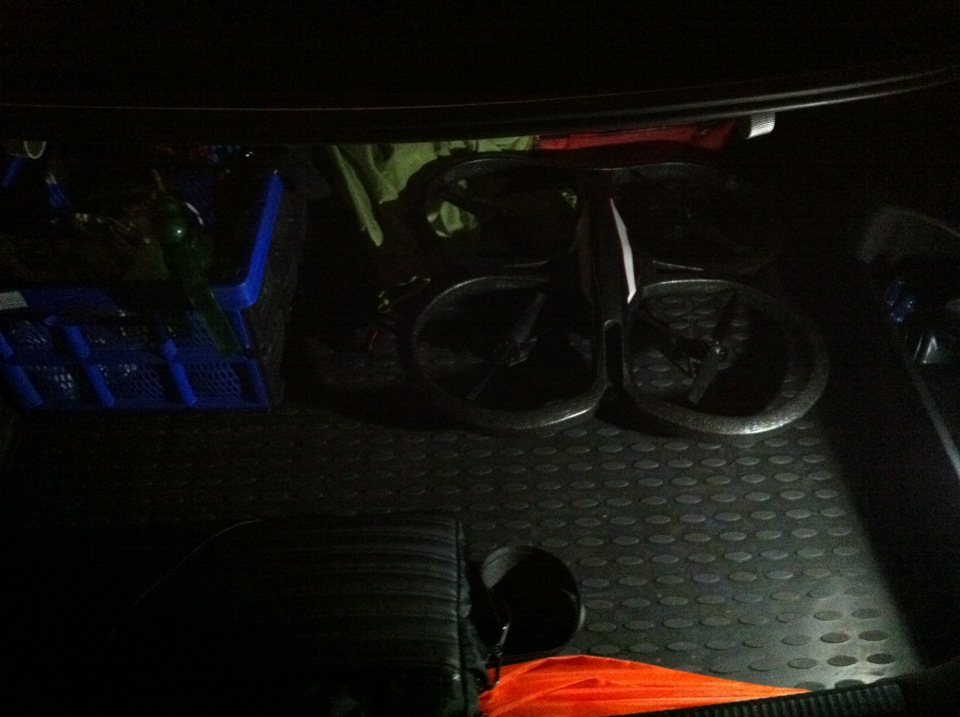

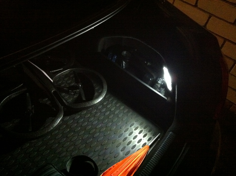

Ну и сразу поставил лампу F-3s50f42 в багажник. Да будет свет)

Так можно ставить без полного разбора? А то все описывают по другому, с обломам пластикого язычка! Если да, это будет революция!
Да можно там подлезть. (нужно снять только моторчик)
а по поводу язычка, нужно аккуратно его вдавить внутрь и начинать разбор именно с него
(на тот случай когда нужен доступ к повторителю)
я делал всё с помощью VAGовского съёмника. (у меня в БЖ где замена ламп фотка есть его)
Спасибо! Будем пробовать. По фотке не понятно, на улице достойно освещает с зеркала? (есть там другие варианты диодов)
на улице не то, чтобы Хорошо! а Зе Бест)
Тэнк Ю!
Нормуль) а в багажнике как плафон снимаеться?!)
Подцепляешь его сверху отверточкой или съемНиком и все. Там ломаться нечему)
СПС) попробуем)
