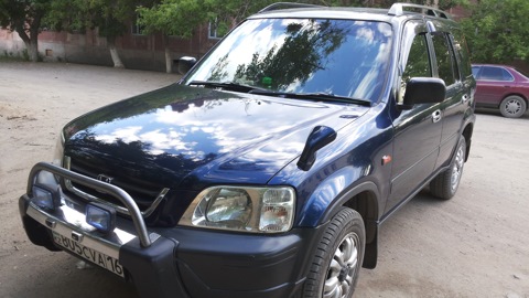

Друзья) Хондаводы! Хочу заменить масло в коробке, так как я не знаю какое масло заливал прежний хозяин машины, не знаю как лучше это сделать?, чтобы не нанести вреда коробке… как лучше сделать полную или частичную замену? Кто как меняет, какое масло лучше?
