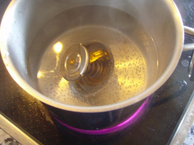

температурка меня напрягала с самого момента покупки пассажира! Грядет лето, стремно-полез в нутро! снял радиатор(от количества грязи, мух, и т.д, я просто офигел первый звоночек) извлекаю термостат и несу его на пищеблок варить, кидаю в воду кастрюлю на плиту(ну как положено! смотрим-начинается открытие, но как-то своеобразно-одним боком(наперекос)после окончательного открытия перекос сохранился, вынимаю с воды и вижу что пружина не стоит строго по-центру(смещена одним боком к центру)и внизу под пружиной посадочное место под нее, из которого она явну сместилась :cry: пружинку ставлю на место(строго по центру) чуть ее погибаю от стороныс мещения!и в воду-далее имею равномерное и полное открытие детали!радиатор-изнутри мою водой с лимонкой(легкий растворчик на 5л 3 малых пакета) грязи много! снаружи моющим средством фэйри(особенно снизу) откисло, и потом струей воды все вымыл, компрессором продул, собрал-и вуаля :
пробный заезд-20 км при постоянной скорости 100 все пришло в норму 80-85 градусов-счастья полные штаны!

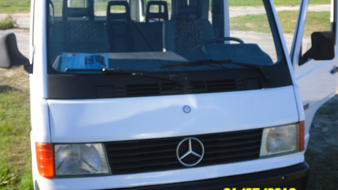

Вентилятор богатый такой!
ага, взрослый))

У меня после 110км\час начинает температура расти, может то же радиатор поменять.
температура растет по-разному)))) и не факт что виноват именно радиатор…помпа, термостат, вискомуфта, радиатор, а как бы смешно не звучало натяжка ремня генератора играет немалую роль, и состояние еего соответственно! радиатор можно попробовать помыть, не обязательно менять.мне помогло!
Да я думаю пора уже. Он грустный какой то=)
не катит, у него заливная горловина по середине находится, ну если только как-то сместить радиатор или крепление. p.s. Позже выложу как у меня закреплен.
именно так, надо смещать крепление!
У меня радиатор от копейки стоит, всё гуд, работает как штатный =) температура держится от 80 до 85.
а чего ему не держать? гравное впереть)))
Прошлый хозяин подложил под "копеешный" радиатор брусок, и изменил нижний патрубок и все =)
идея, еще уазиковский катит)
А какая температура была? За 90 уходила?
да, уходила
Я так понимаю, что все что до 90 -это нормально?
от 80 до 90! недогрев тоже не есть гут(и это точно термостат)
Ну это и имел в виду, неправильно выразил мысль)))
MURZOWOD-100
Вот и я подозреваю что прежний хазяин термостат попросту выкинул, потому что до 60прогрет проблемма, да и в радиаторе вода быстро прогревается.
