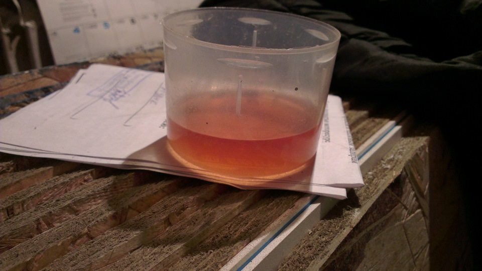

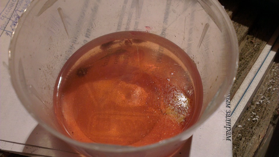

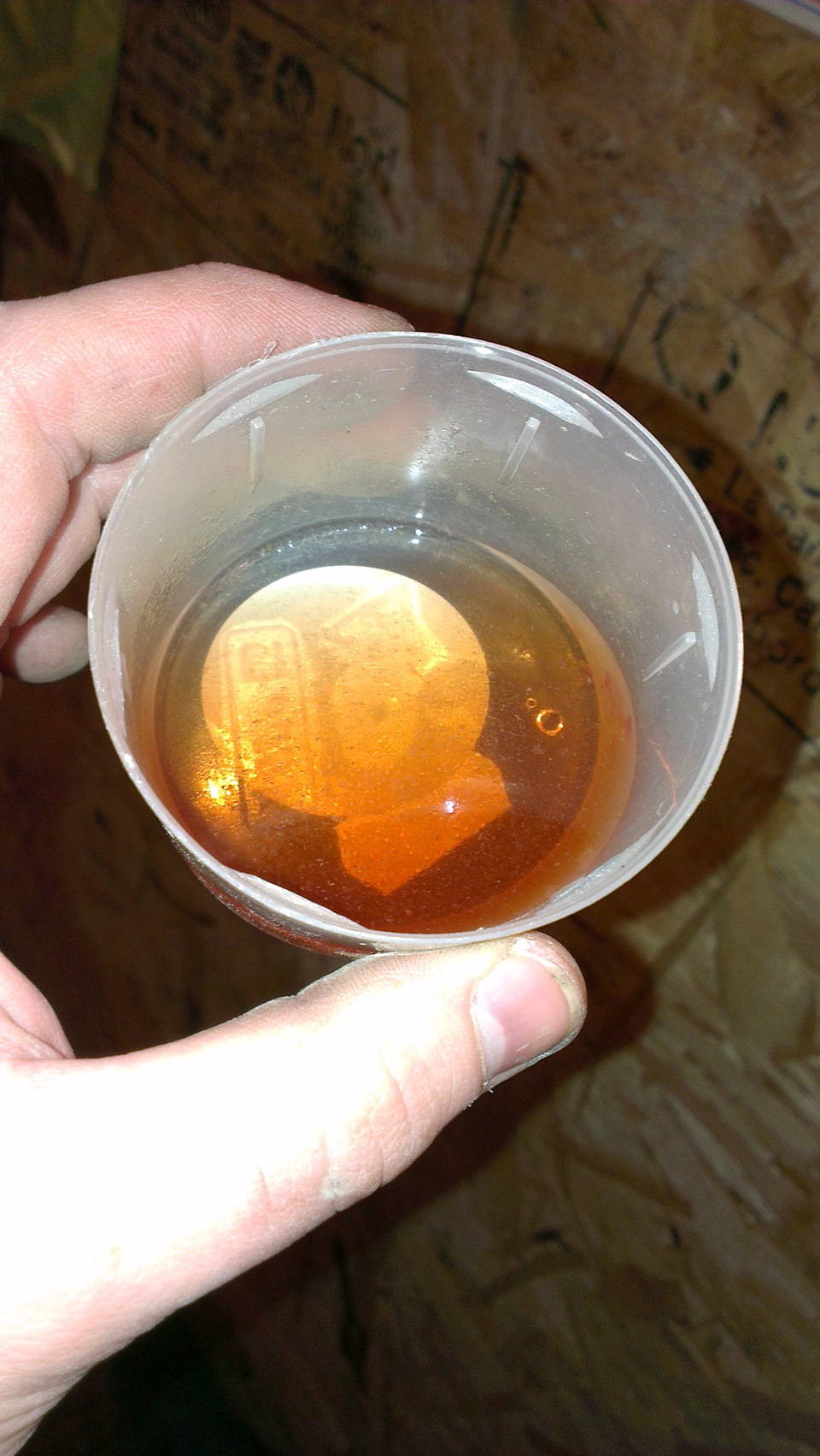

Вот, что было найдено в маслоуловителе за 2 недели его использования:
Красно-оранжевая маслянистая жидкость.
И раньше все это благополучно летело во впуск… Не думаю, что это сильно полезная для двигателя жижа.
Комментарии 29
Не кисло накидало! У меня коричневая чача была!
Тут по консистенции — вода с каплями масла в ней. Странно почему такого яркого цвета только.
А вода откуда?
Конденсат. Газы конденсируются.
Не кислый конденсат))
А может и кислый… Не пробовал. :)

Масло с водой? А двигатель масло "ест"?
У меня не ест, но дроссель в масле.
По маслопомойке — пришла мне тоже давно такая, только при пересылке крякнул уровнемер. Думал нафиг не буду ставить, но теперь уже в сомнениях…
Daniloffsky
Не замечал. Заливаю 4.5л. Изредка посматриваю — всегда на уровне верхней отметки щупа. И так от замены до замены. Масла в этой эмульсии довольно не много. Больше конденсата.
