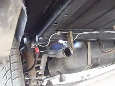

Всем доброго времени суток. Начнем с приятного, обещанное видео запуска.
Работает громко по двум причнима. первая, то что клапана надо ещераз отрегулировать, а вторая стоит свист. не отцентрованная передня крышка. все исправлю.
Как видно из видео идет белвй дым, толи пар из выхлопной трубы. Сразу же насторожило. Но думал мало ли. Стоял долго. Конденсат. Сейчас пройдет.Поработал с полу часика. Останавливаю. Открываю заливную горловину на клапанной крышке…Эмульсия! ДА твою же мать… Подумал про себя. Стер. Запустил повторно. Эмульсия не появилось, но белый дым так и остался. В итоге загнал обратно думал думал… Да что думать, голову с плеч долой. Через 15 минут голова уже лежала на верстаке. Пока откручивал ее нашел, но хз оно не оно, причину. Два центарльных болта были как бы не дотянуты. по сравнению с остальными, при откручивания не было характерного щеочка. как у остальных, но на прокладке ничего не обнаруженно. Вроде обжимка везде хорошая. Скинул впускной коллектор. Там тоже вроде нормально. Вот что такое я хз. Из -за недотянутых болтов? Больше вариантов не вижу. В поддоне масла нет.
Вот такой вот сюрприз… Сижу думаю какую я ошибку допустил при сборке. Или вообще я погорячился со снятием головы? И кстати. Когда снял впускной коллектор чуть не охренел. Откуда во впускном коллекторе может быть масло?! Неужели новые маслосъемные колпачки "Г"?В общем ситуация такая. Что такое невезет и как с этим бороться.

P.S. Масло в выпуске? Дык у тебя двиг 15минутную обкатку прошел, все — пора по новой менять)
после того как заглушил масло появилось в камере сгораняи. или это нормально?когда скинул голову впускной тракт весь в маслянной пленке. и на клапане стояла лужа масла.
маслосъемные новые.
