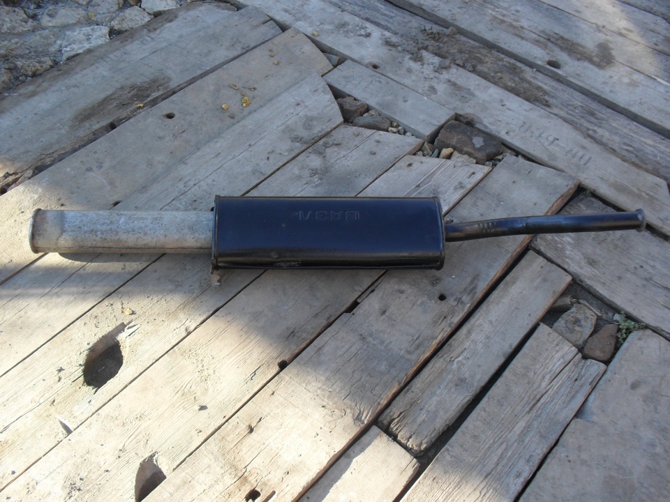

Вот пришла в голову бредовая идея модернезировать штатную систему выпуска.
Собственно что было задумана: паук 4-2-1, труба вместо резонатора ну и сам глушитель конечно переделанный.
Паук сварил из 3 "штанов" от девятки на фото что получилось.
Труба вместо резонатора.
И глушитель.
Глушитель был изготовлен из стоково с небольшими переделками: это замена трубы на большую овального сечения (бывший резонатор от десятки), рассверленные отверстия в перегородках. Собственно всё на фото.
