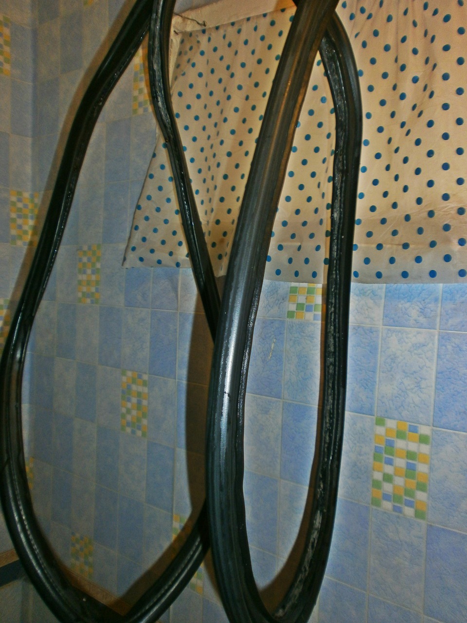

Тем временем, я решил почистить уплотнительную резинку багажника. Когда я её снимал, то увидел там огромное количество герметика, и бортик на котором она сидела, местами подгнил, и снялся вместе с ней. Бортик востановлен, а резинку надо чистить. Ну вот я и решил не терять времени, вкинул я её в гарячую воду, что бы герметик поддатливей был, взял тупой нож, чтобы не порезать резинку и начал чистить.
Убил 1,5 часа, но выскреб оттуда весь герметик и частицы сгнившего метала.
Ещё раз прочистил и повесил чтобы вода сбежала, и теперь резинку можно ставить, наверно так же посажу на герметик.
