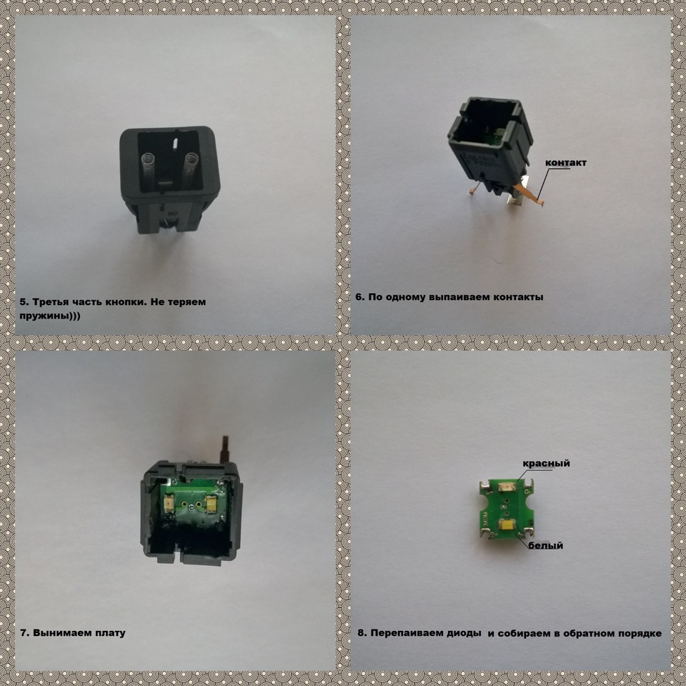

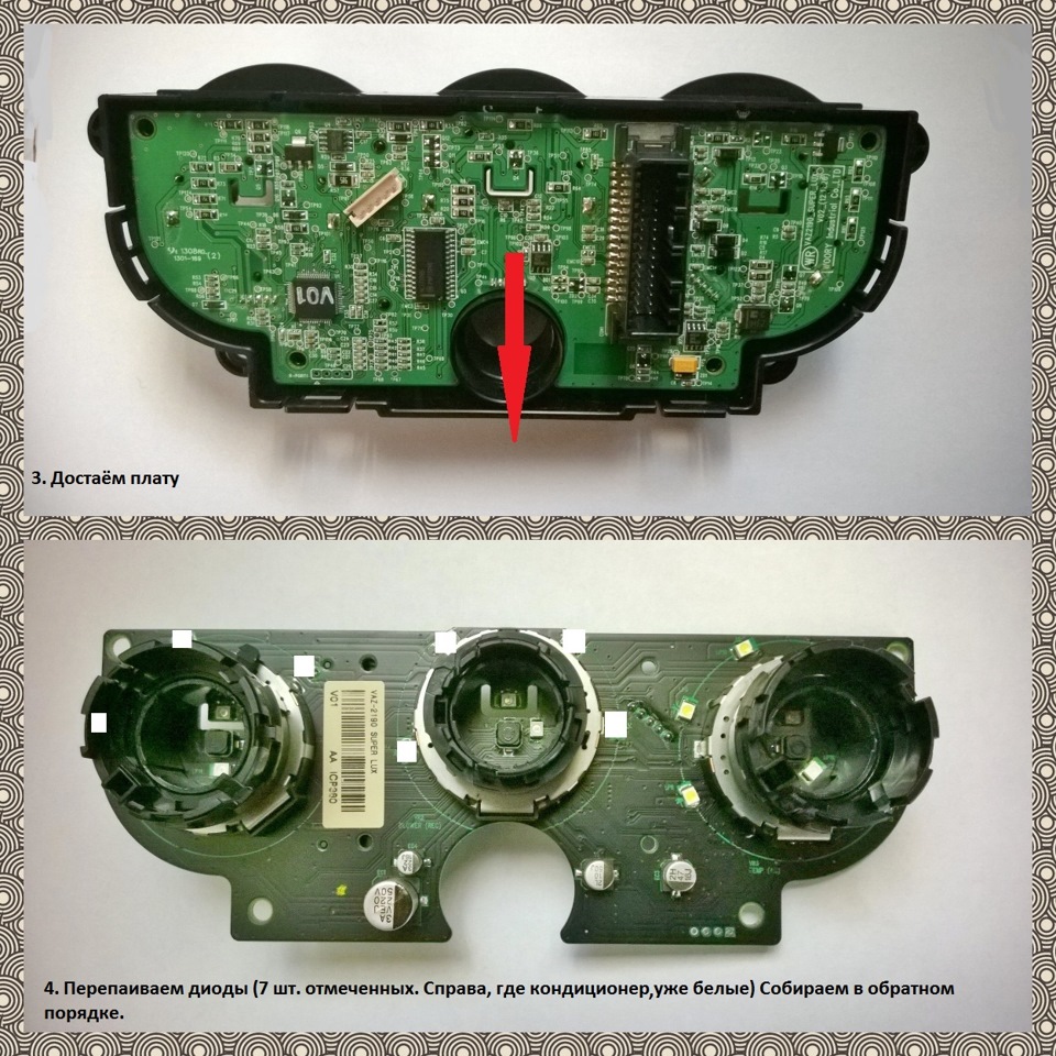

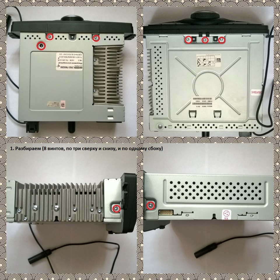

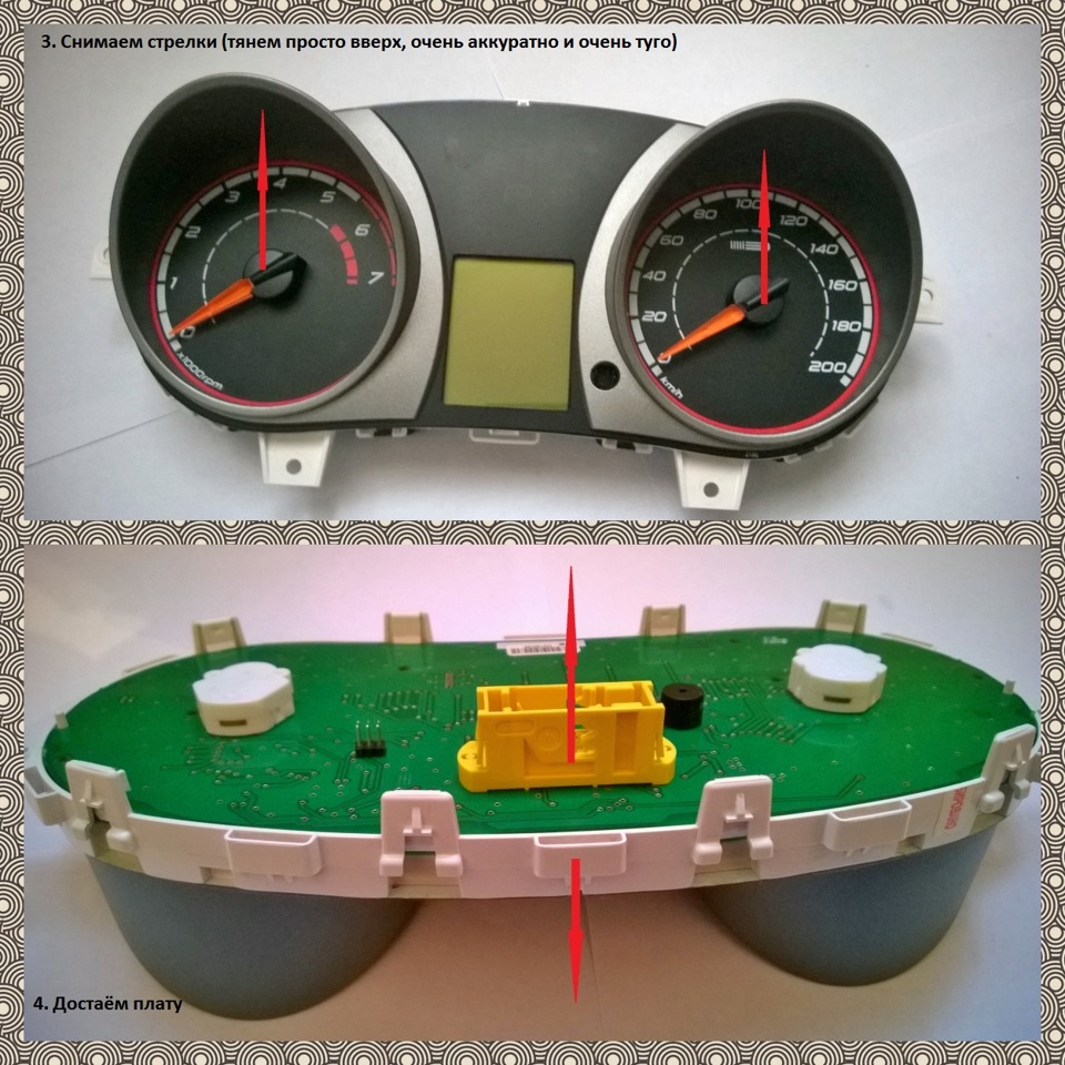

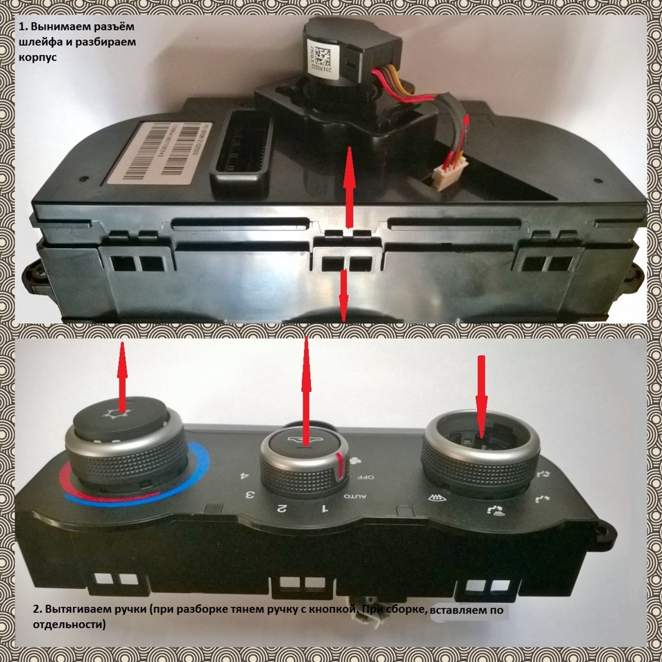

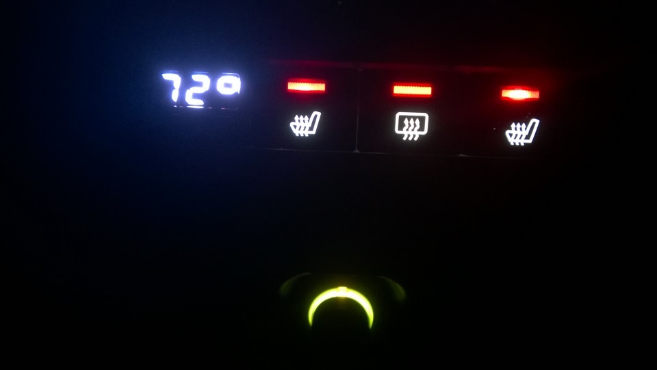

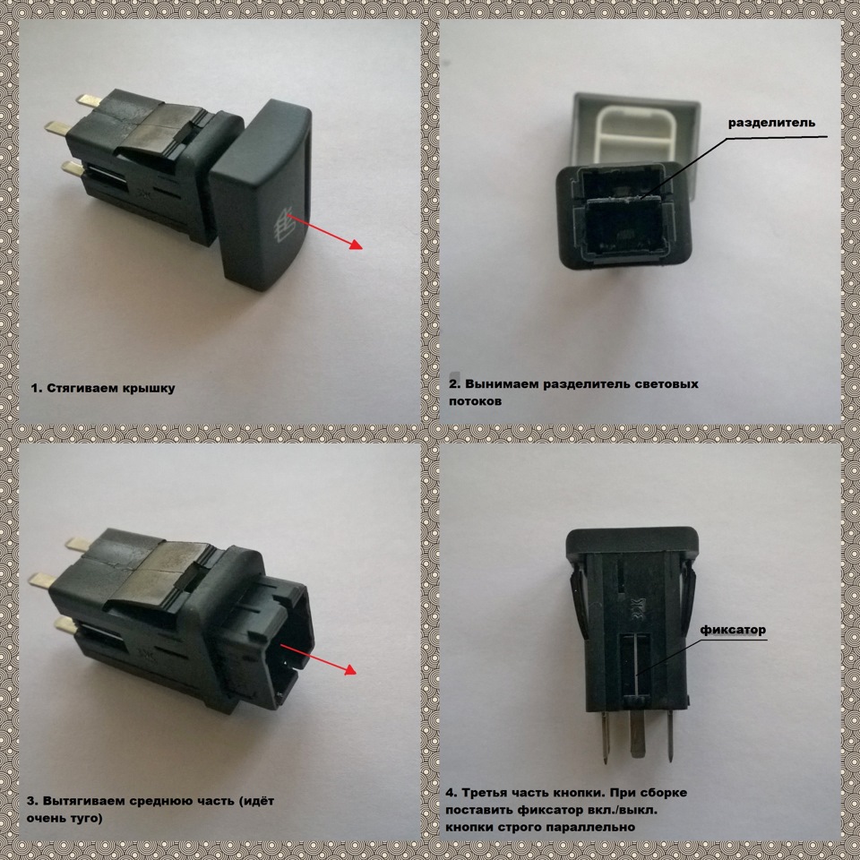

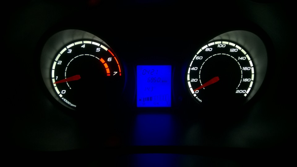

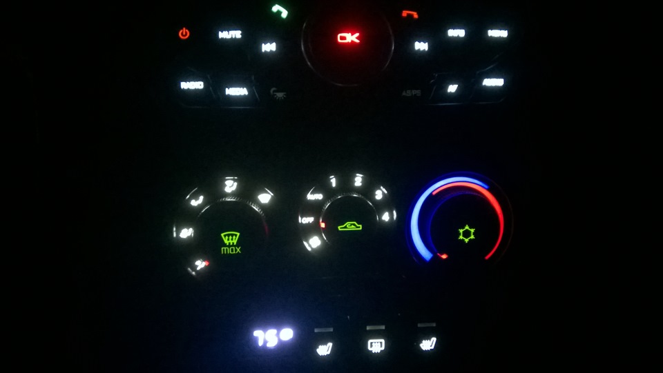

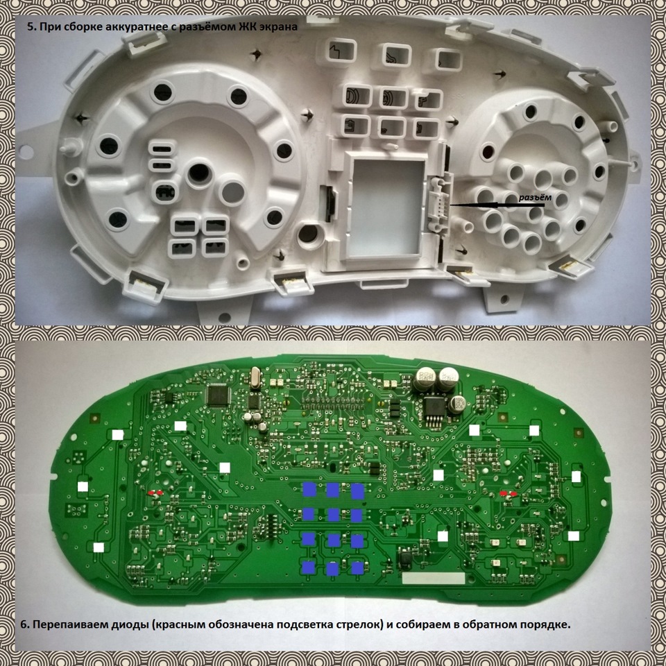

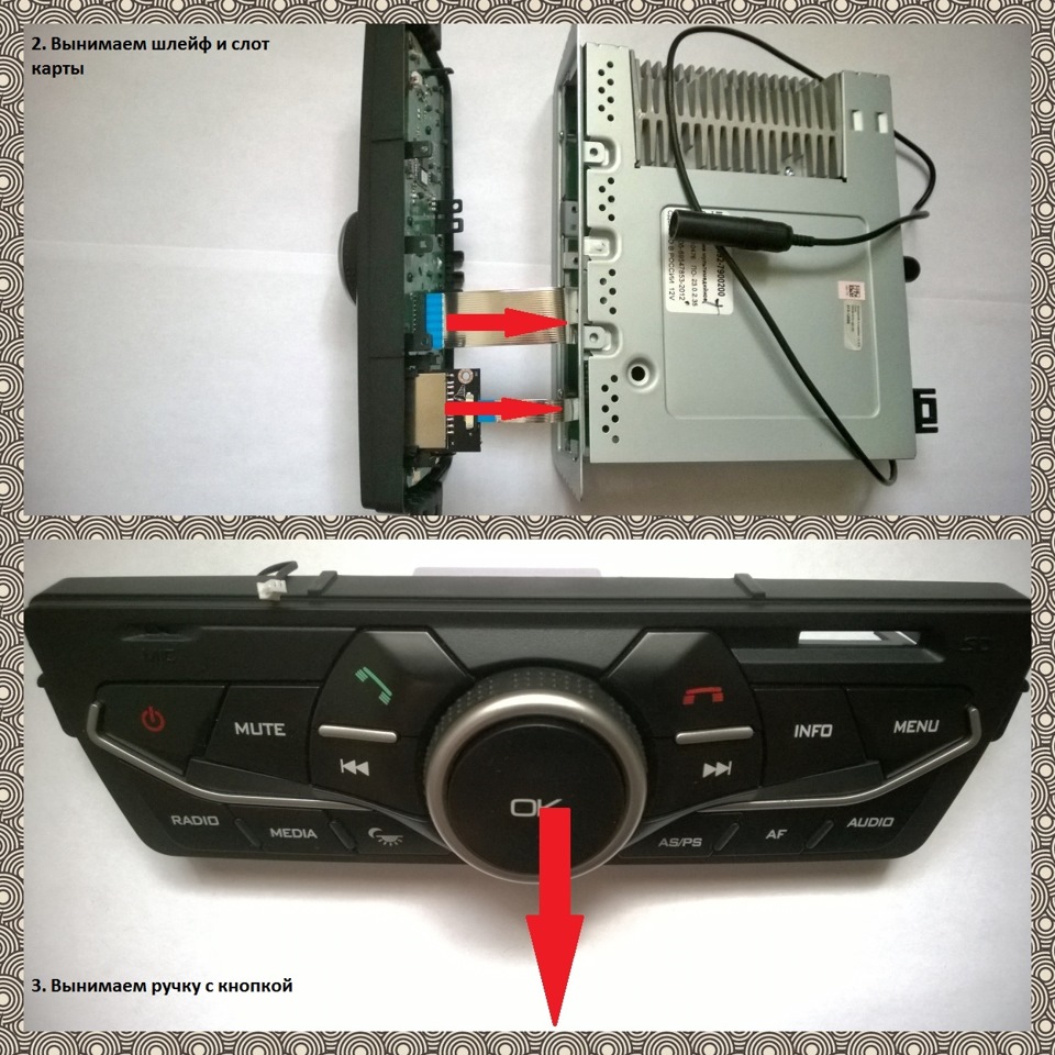

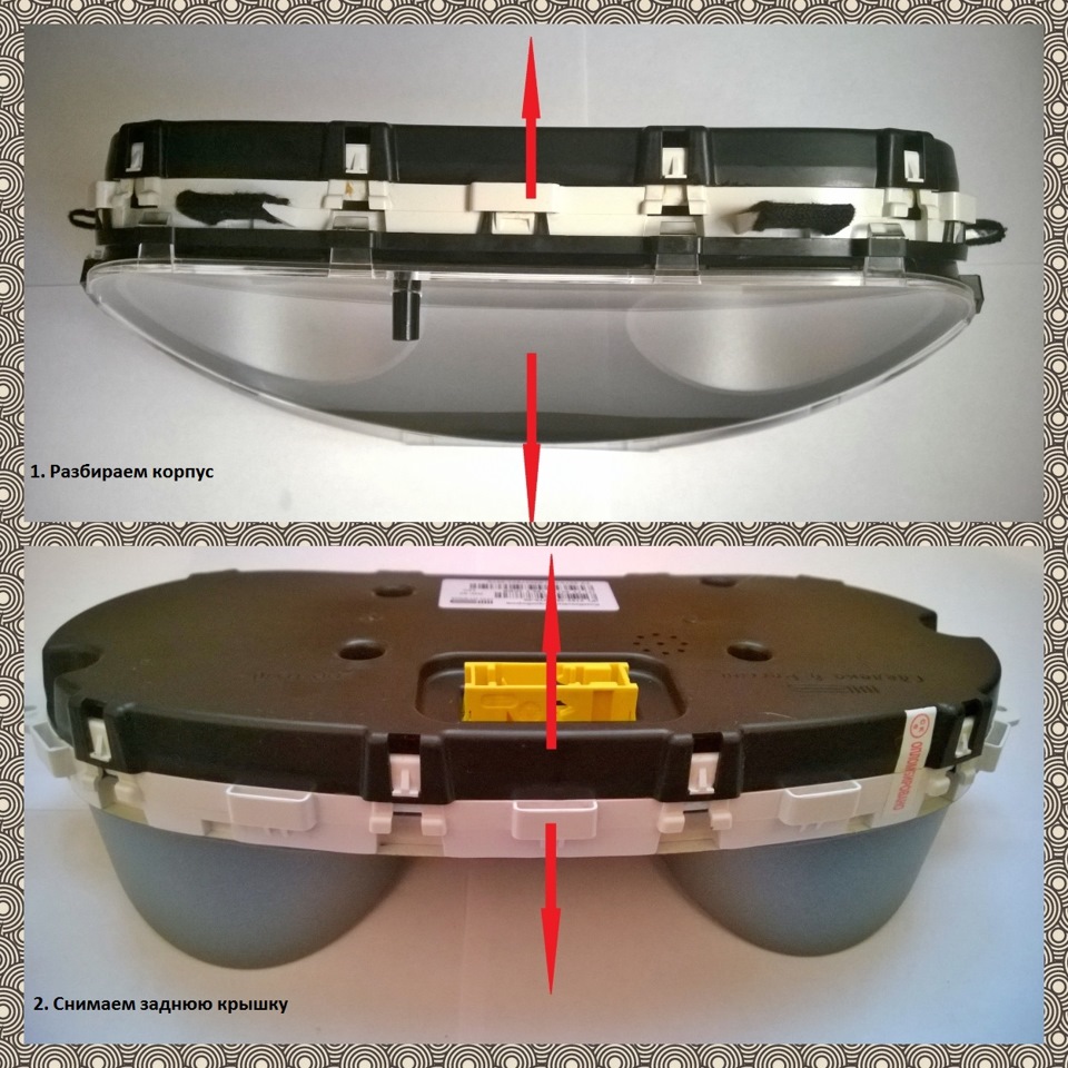

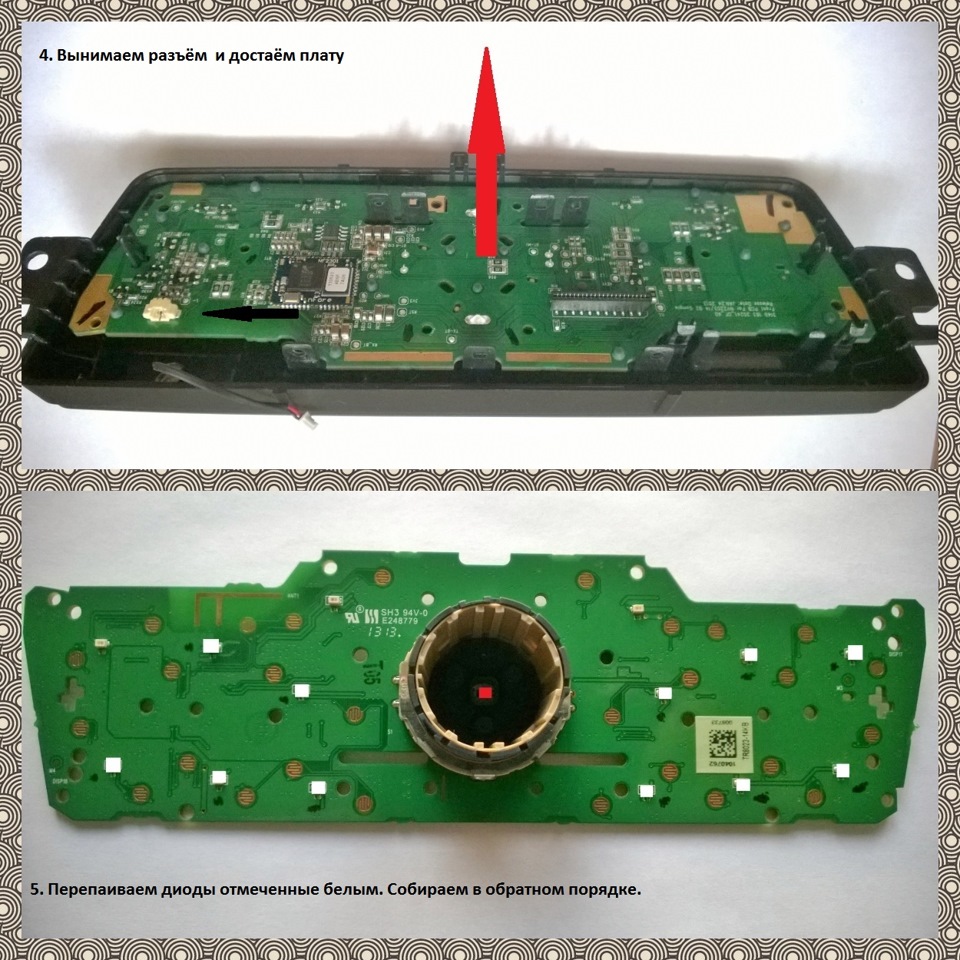

Для начала скажу, подумайте сто раз прежде чем заморачиваться с этим. Я с паяльником дружу, но последний раз когда я паял светодиоды, они были с косточку от вишни))). Теперь всё настолько мелкое, что видно с трудом. В общем пересветил приборку, магнитолу, блок климата и клавиши обогрева заднего стекла и две попогрейки. Да, и клавиши обогрева сидений перенёс на верх, что-бы не было пустых заглушек.
1. Спидометр, тахометр и БК.
2.Магнитола
3. Блок климата
4. Кнопки
Ну и собственно что получилось…

На чём держатся очки приборки? Как их снять?
Здорово! А я хочу сделать красную подсветку приборной панели. Вот только ни у кого не видела, как она будет смотреться?
а как поменял досветку бк штата?
Я заказывал с белой подсветкой. Там можно выбирать, зелёная, белая и красная по моему)
Кнопки жопогревов переносил на панель, длинны проводов хвалило? Или наращивал.
Наращивал.
Понял, тоже хочу на бороду перенести, там удобней включать.
Ну да. Плюс всегда чистые клавиши, а то внизу и пепел и прочая шляпа)))

Круто! Прям учебное пособие получилось))
Специально так сделал. Чтобы в одном месте всё было, а не по всему интернету рыскать

а какие светодиоды? маркировку не подскажешь?
UWC 1206 2.8-3 v 120' брал на Кольцовской, маг. Радион, возле бывшей Электроники

Задам глупый вопрос, в первой калине в приборке были лампочки подцветки, их я менял на светодиодные лампочки, во второй калине вообще нету что ли лампочек, все уже в плату впаяно что ли?
Да сразу диоды, причём цветные, т.е. светофильтров нет

Ярко, на мой взгляд. Мало того, что в новой приборке отсутствует возможность регулировки яркости, так тут вообще новогодняя ёлка. Но за труды респект, я бы заморачиваться не стал, даже за деньги)
Нет, с яркостью всё нормально. Просто фотик так и не настроил под диодное свечение в темноте. А по поводу геморроя, это да. Пока делал, сто раз пожалел, что заморочился)))
