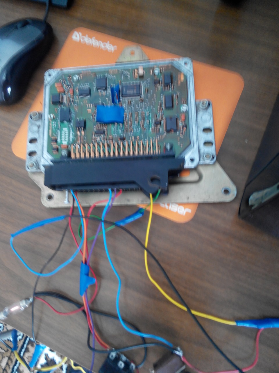

Все началось с этого блока.

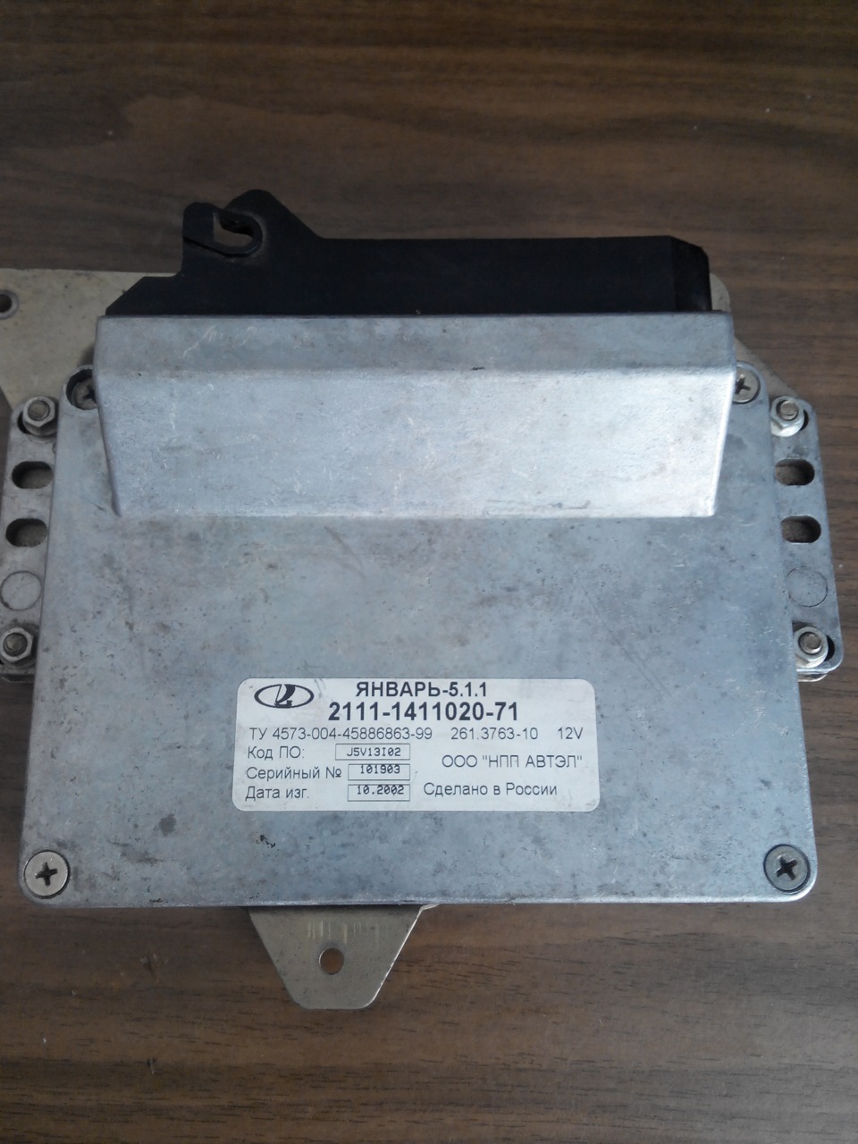

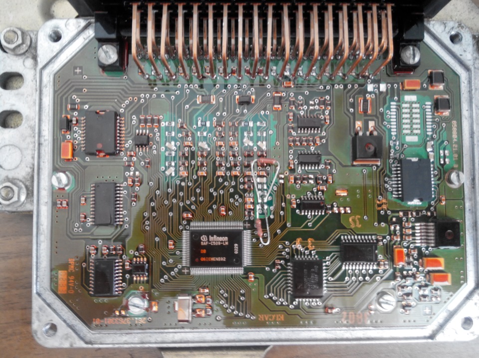

Зная что версия мягко говоря не та, сел читать форумы и статьи по переделке в 5.1-41.

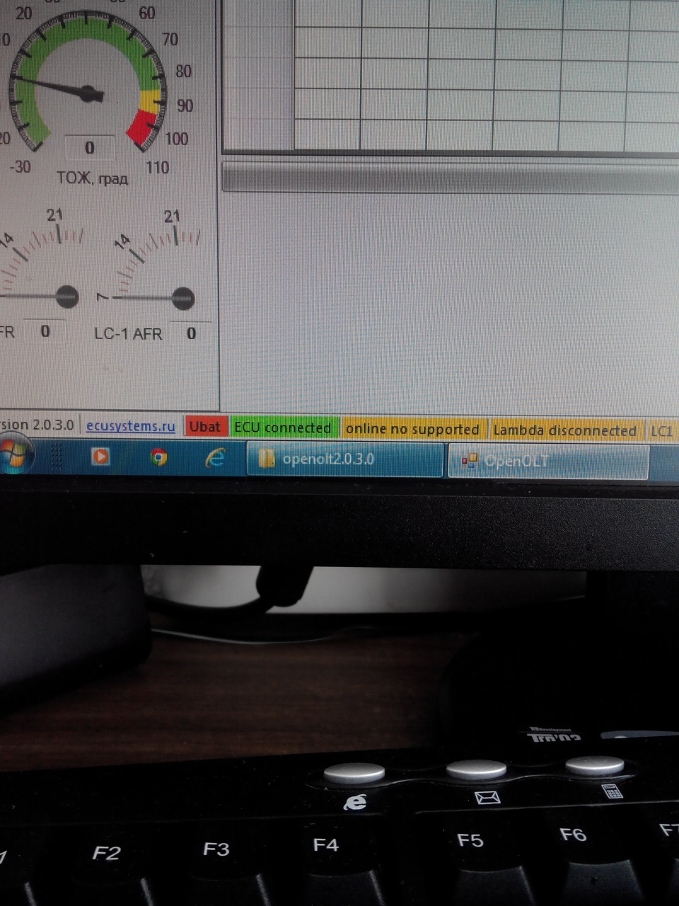

Были допаяны детали: Микросхема управления форсунками и ее обвязка TLE 5216G, море конденсаторов и сопротивлений. И вот тут подвох, не смог найти 2 сопротивления SMD 0805 5112 (511кОм) и 4113 (41,1 кОм) а стоят они в обвязке канала дачика кислорода. У кого не спрашивал таких резюков нет и все как один кричат заглуши канал програмно и не парься. Придется так и сделать. Те резисторы что я впаял 510 и 43 кОм работают, но погрешность велика. Ставили этот блок на 2110 с 16в машина завелась без проблем на диагностику вышла параметры считываются.
Оставлю это блок для хранения откатанных прошив.
Далее герметизируем все что можно и еще раз проверяем для успокоения души.
