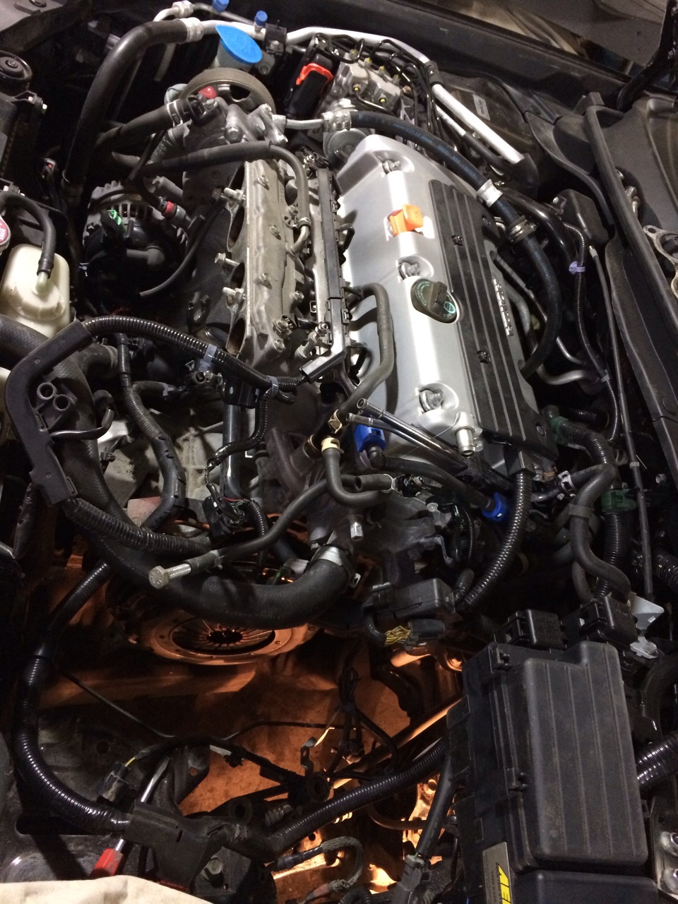

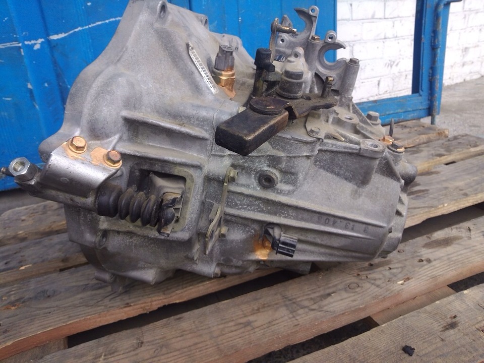

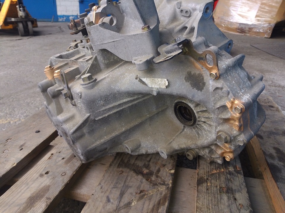

Надумал к сезону установить МКПП Honda Accord Euro-R
Главная пара 4.7, сближенные передачи + LSD!
Начитался, наслушался, что тачка якобы лучше разгоняется, и как суперски проходит повороты с блокировкой. Вот и решил заморочиться. Плюс задолбал иногда хруст и не включение передач на стоковой коробке при высоких оборотах, что теряет время разгона.
Заказал через одного товарища) Он притянул из япы евро-р под распил в идеальном состоянии. Снял я свою коробку, и перекинул стоковую шестую передачу СL9 в CL7 Euro-R, эта передача длиннее что даст больше комфорта при передвижение по трассе, заодно заменил подушки на кпп.
Сейчас встал вопрос по замене сцепы. Вот думаю какую поставить. Сток или уже Stage 1.
Надеюсь что сделал правильный выбор и машина с этой мкпп поедет лучше…

А сколько зубьев на валу у пары 4.3 и 4.7 есть подозрение что 4.7 прочнее, вернул в сток коробку 4.7 поездил пол года срезало зубья на ГП причем особо не жарил

Сильно муторно 6ю передачу поставить в эту коробку со стоковой?
элементарно, вот найти ее саму это гемор))
я из на 2х шестеренок б.у мкпп брал
Дак мне из родной коробки их нельзя взять и переставить в эту?
можно, я нехотет просто дербанить целую свою сток

ели что обращайся переставим тебе 6ю а то на евро р на 6 при 100 км 3000 оборотов, по трассе не вариант, с 6й от стока 2600

там еще вал сьедает на г.п болезнь, зделать можно но тож дорого выйдет
Марк! коробка от евро-р на СЛ9 встала без колхоза? болт он, крепления к блоку К24А3 подошла без проблем?
Коробка болт он по всем крепежам встает как родная. Никакого колхоза!

Поставил коробас) Не думал что так сильно поменяется характер автомобиля.
С низов валит как дизель, момента в середине прибавилось прилично, ну а самое главное нет никакого провала при переключении передач и ничего не хрустит на высоких оборотах!
Блокировка держит просто супер, буксов меньше стало, в поворотах держак просто отменный. Вообщем я доволен)))

И зачем? Чтоб дисбаланс был на колене? И чтоб машина клювала носом при сборе газа и дергалась в пробке. имхо легкий маховик-гавно, пройдено на собственном опыте, даже и не стал тут писать про это.

Я собирал такую коробку из трёх, кишки были от японской тайп-р сивика, а 6ю передачу оставляли стоковуюот аккорда+лсд ставил.
