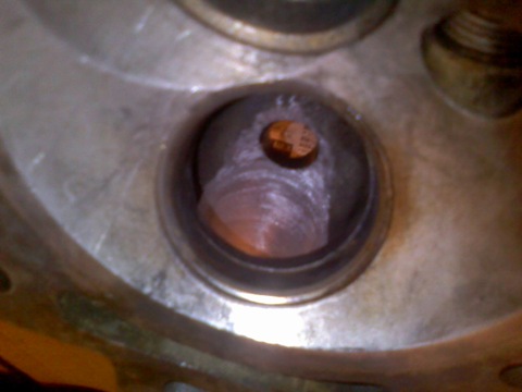

Ну потом танцы с бубном по снятию головы с карбом и монтаж "новой" головы с камерой д.85 которую прислал мне Игорь (Флам) с распредом под ижектор:
И воть первый затык! звездочка распреда не содится на штифт! замер показал что штифт больше на 0.5мм разсверлил звезду…

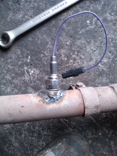

Подготовил выхлопную к вварке гайки для лямбды.
Ну осталось помелочи с датчиками разобраться и проводку добавить и уложить… масло, жидкость и бдампампампампампамбдам…

Вопрос. Выпуск переделан под реногортрубу и как оущения в сравнении со стоком? изменилось чтонибудь кроме звука?
Тоха, который мне настраивал ижёктор еще до имплантации померял трубу мою родную, четот тама посчитал у себя в ноуте и сказал выкидывать ее нах!
при этом после имплантации выхлопа на карбе машин сразу по другому поехала и пришлось ехать карб настраивать опять.
мастер что карб настраивал аж удивился…
и опять таки Тоха потом опять измерял чета тама, просчитывал и отметку ставил где вваривать гайку под лямбду.
Он мне говорил и паук переделать, но я по баблу тогда не потянул.
