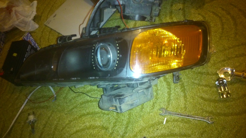

Пользую свое рукоделие уже недели две, но никак руки с ногами не доходили поделиться и вот выдался вечерок)
Захотелось мне линз, Начал поиски Чего то линзованного, не хотел покупать всякие китайские комплекты, нипойми какого качества. В гараже у карефана были удачно найдены труэновские фары, лет непонятно сколько пролежавшие в подвале, все пожелтевшие и мутные. Все было удачно разобрано с помощю всеми известного народного метода, фен-коробка. и началась процедура примерки, откровенно говоря линзы были маловаты, вспоминаю что другой карефана разберал свои бээмвэшные фары и от них есть линзы))
Звонок ему на телефон, кнопка автозапуска на брелке, и мы уже едем к нему в гараж. Забрал, привез, примеряюсь… вотано!
Да забыл упомянуть что для этого дела была прикуплена экспериментальная фара, дабы не оставит машину без глаз…если чтото пойдет не так))

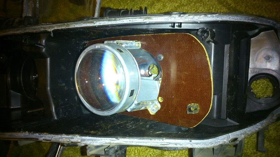

Итак, по аналогу родного отражателя были выпилины крепления, с начало пробные, из подвернувшегося куска алюминиевой крышки китайского буфера, затем с внесением некоторых корректировок, из толстого текстолита.
Заодно затянул пленочкой стекляшку поворотника))
И габаритки из светодиодных колечек…
Последние после сборки показались мне лишними, решил что буду переделывать, но только не сейчас, попробую, покатаюсь, может что еще нужно будет изменить.
Честно сказать результатом очень доволен, светят ярко, на много лучше штатного света, и в добавок галка в нужную сторону, а это не может не радовать
Всем спасибо))

А шарнир от чего взят?
шикарно! встали как надо. подпись земляку
да, спасибо! так они еще и светят лучше!
