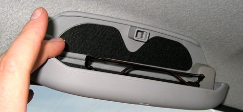

По умолчанию в Lancer X штатного под очечника нет.
Решения:
1) Под очечник от Outlander XL рядом со штурманским светом;
Код: 7200B249HA (серый цвет) или 7200B249YA (бежевый цвет);
Как установить идеально расписано тут: faq.lancer-club.ru.
2) Под очечник на место водительской ручки;
2.1) Код: MZ312296 — LANCER IX. Встаёт болт он. Пример
2.2) Код: MR366968 — Outlander. Придётся подгонять. Пример установки на Outlander: Инструкция
Конструктивно немного отличаются, но ставить можно любой.
К очечнику нужны еще 2 заглушки.
Важно: При высоте очков в сложенном состоянии выше 30мм (3см) необходима примерка.
Каталожный номер – MZ312296.
Крепится двумя винтами. При заказе (покупке) нужно уточнять – будут ли в комплекте 2 заглушки.
2.3) Mitsubishi Chariot Grandis.
Код: MR366968 — под очечник.
Код: MR381919 — заглушка.
Как выглядит и пример установки: Drive2.ru
3) Лампа подсветки Mitsubishi Lancer IX вместо штатной:
Код: MR794300
Пример установки: faq.lancer-club.ru
4) Под очечник от Chevrolet Lacetti.
Код: 96412811
Пример установки: Drive2.ru

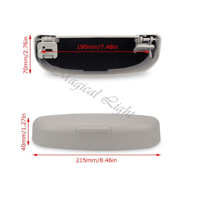

5) Под очечник с Aliexpress.
Широкий и качественный. Влазят любые очки.
Пример продавца: Aliexpress
Кэшбек использую следующий: Letyshops

Если есть реализация Цедиевского плафона с очёчником в Лансер Х ткните пожста.
Нашел на али, по отзывам подходит без проблем, а так же помещаются любые очки : ru.aliexpress.com/item/Ca…10208.99999999.262.nHL4DT

я на свой ланс ставил от аута, вот, зацени: www.drive2.ru/l/4899916394579165624/
от от Chevrolet Lacetti.
Код: 96412811
встает без проблем?
По посадочным местам должны.
По внешнему виду я бы не стал ставить.
1) Они тёмно серого цвета;
2) Полностью не закроют дырки от заглушек. Будут видны щели. На фото видно.

Не все очки влазят в очечники которые вместо ручки.
Согласен. Именно поэтому есть припискаВажно: При высоте очков в сложенном состоянии выше 30мм (3см) необходима примерка.

так какой очечник вместо ручки более подходит для лансера?
Второй пункт. От 9 ланса. Должен подойти как родной.
так это фигня) спасибо за столь подробный отчет!
Соврал. Должен встать как родной: faq.lancer-club.ru/Устано…_(на_место_ручки_водителя)
так это ссыль на 9 лансер…а на 10 тоже без проблем встанет?
Да. Идеально. Вот подтверждение: www.drive2.ru/l/288230376152649563/
