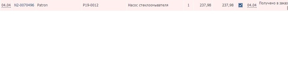

— Разобрался почему не работает омыватель. Снял моторчик, он весь напрочь забит и заржавел… Попробовал почистить — тухлое дело по-мойму…
Полез в сервисбокс и экзист, настраиваясь на грустные цифры, и обалдел: оригинал 900 рублей, но я взял самый дешевый, за целых 238 рублей)) т.к. твердо убежден, что решительно пофик какого производителя будет моторчик, он элементарной конструкции и пережить должен сам авто)

Моторчик омывателя от ланоса подходит
нах он нужен, от ланоса еще искать))
И такой что я заказал по-моему вполне себе моторчик)
Так от ланоса ж в любом магазе) потому и привел в пример
Я его все равно поставил и не буду ездить, так что пофик, подожду под заказ)
