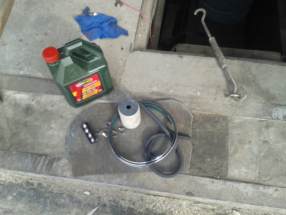

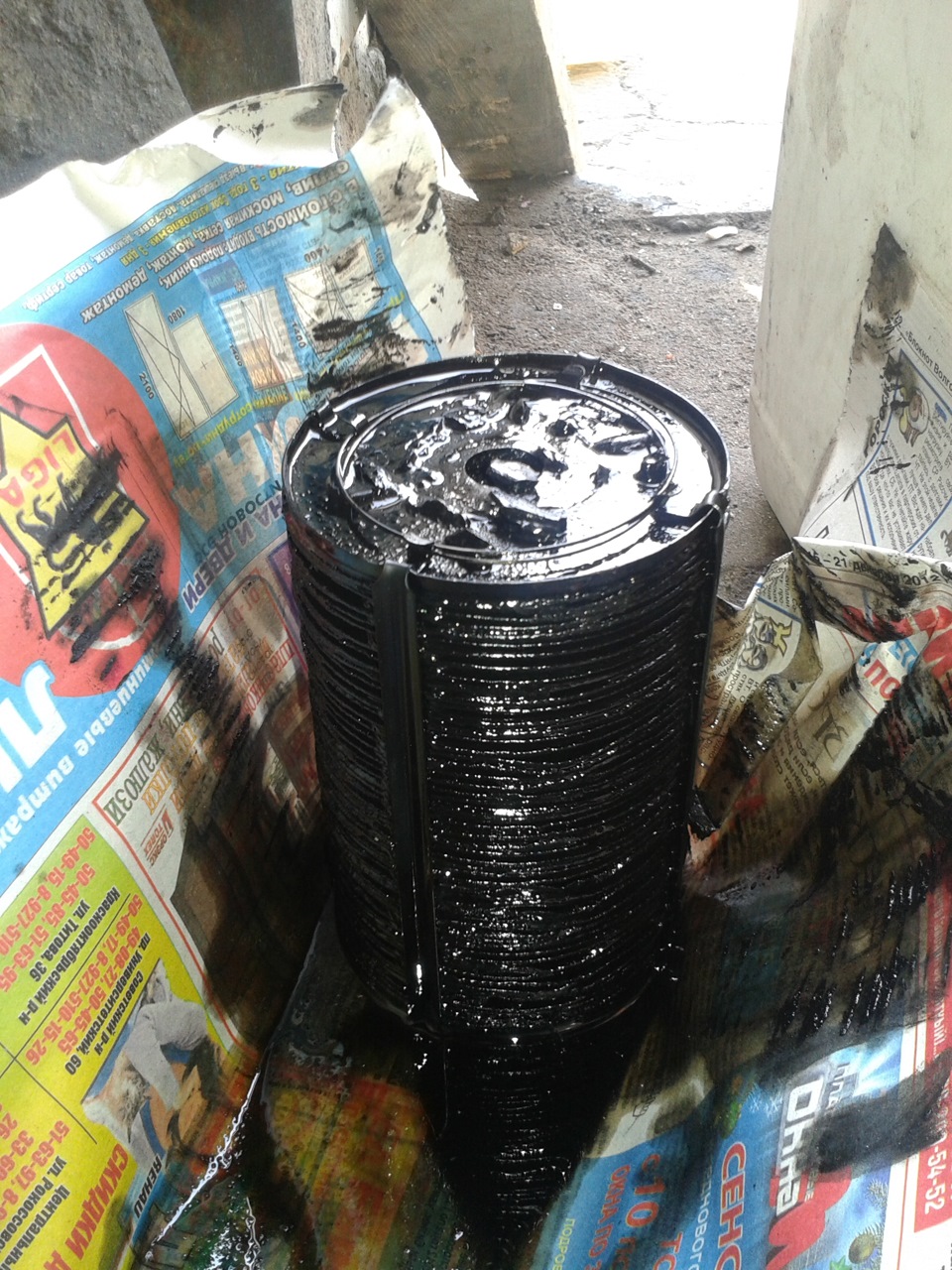

Сегодня решил заменить масло. Мой выбор пал на м-8. Раньше я хотел заливать хотя бы полусентетику, но решил, что лучше залью пару раз м-8 и буду менять его каждые 3 тысячи, чтобы лучше движок промыть. Оно и не дорогое и рекомендовано инструкцией тех лет. А там видно будет. Может попробую полусентетику, может буду заливать хорошую минералку, а может и останусь на м-8.

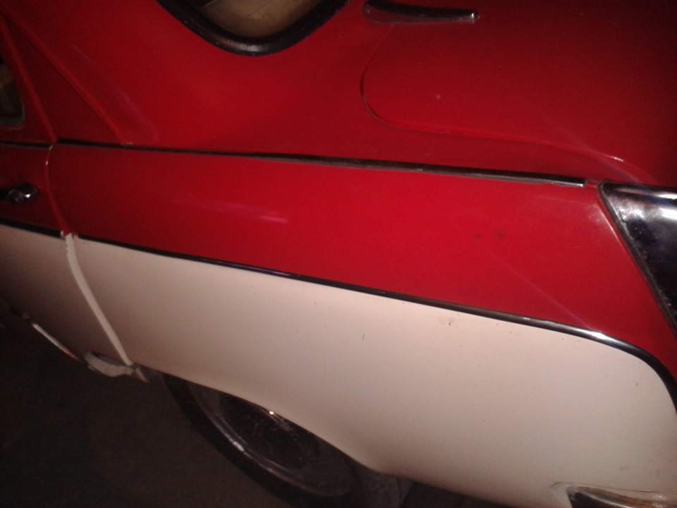

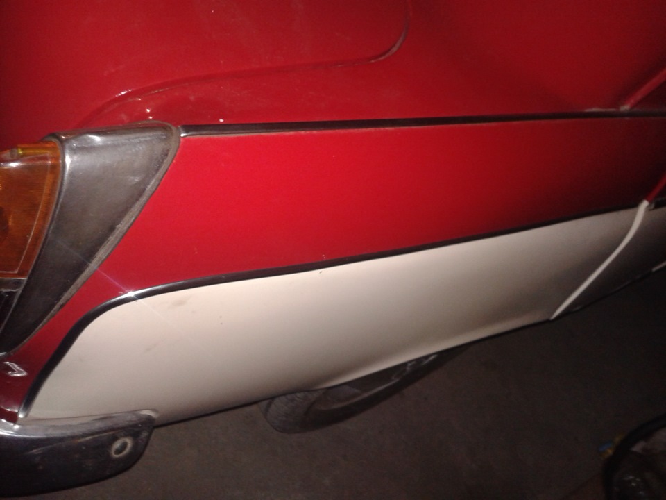

Фильтр купил на зеленом кольце у дяди Жени. Ну и еще кое-чего прикупил)Купил гибкие молдинги и убрал тот ужас на задних крыльях, что у меня был раньше. А также заменил шланги от масляного фильтра.

Какое "название" масляного фильтра? или от чего?
Проблема уже почти решена)Я нашел в книжке все про этот механизм. Я был на верном пути, но забыл про верхний ролик)Названия у фильтра я не помню. И от чего не смогу подсказать, я покупал у мужичка, который торгует запчастями именно на москвич. Он дал, сказал, что вроде подходит, и все. Но я планирую еще купить на запас такие фильтра, если они еще остались, то могу посмотреть название.
тоже проводил поиск фильтра, подходящий по размеру нашел топливный фильтр трактора т-170, купил сразу несколько штук, по цене 50р.
Спасибо!
Я себе до капиталки ставил камазовский топливный, только внутренний диаметр у него чуть больше, ставил рез. шайбы-уплотнители.
Valerij-pliss

Гибкие молдинги? Я должен узнать о них всё! Где, почем и как)

Да, именно они))авторынок на зеленом кольце. Как заходишь(со стороны красноармейского), сразу направо, самый первый если я не ошибаюсь продавец, у него они есть. Цена вопроса — 80 рублей метр. Я не ожидал, что настолько хорошая штука, гнутся неплохо, приклеил, думал отклеятся, но нет, держатся хорошо))
Шикарно! Ох налеплю…)
