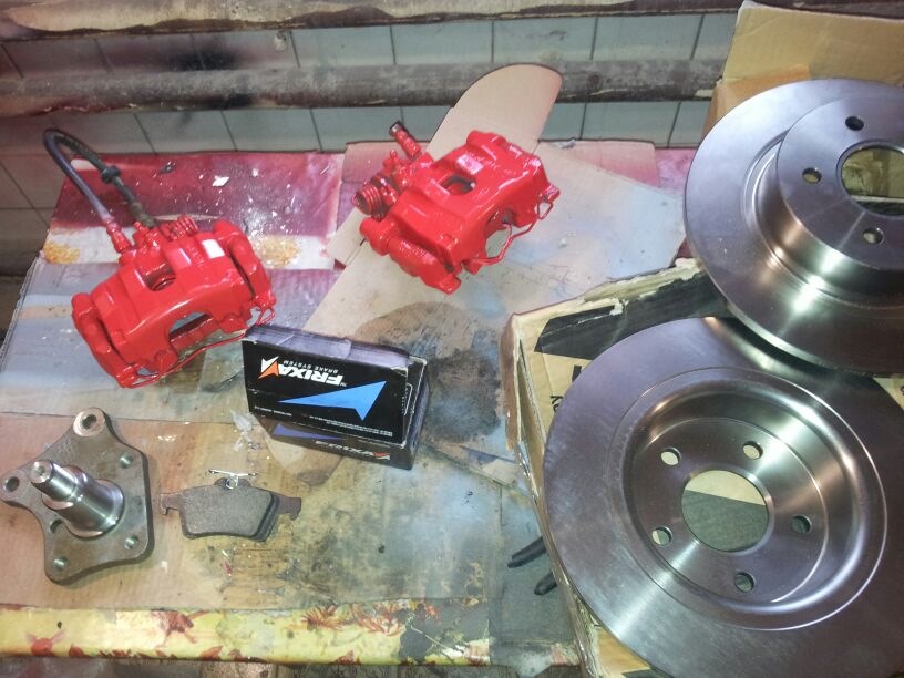

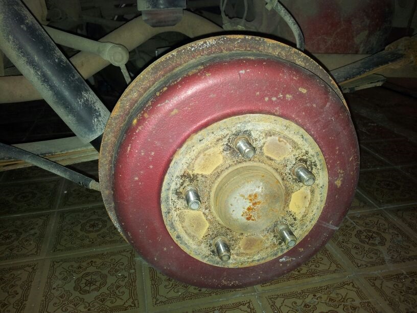

наконец то.давно хотел дисковы тормоза. бесят меня эти барабаны! ржавые.не тормозят ни фига . короче херня.думал думал от какой поставить и тут подсказали что и таки где то у ког то есть с завода с дисковыми. и долго не думая нашел все что нужно.супорта б/у остальное новое.устоновил сам за пару часов.вот такие дела.один вопрос решен.еще куча не решеных.двинул я дальше).цена вопроса около 13000.

1.Кроме дисков и суппортов что ещё нужно?
2. Как крепяться суппорта ?
3. Я так понял что барабан снимается и все что под ним тоже выбрасывается. Дальше что? Просто одевается новый тормозной диск на ступицу?
Заранее спасибо!
У меня прошлый конект был с дисковыми без АБС, а этот купил с АБС но на барабанах. Поменял колодки, всё настроил, но это не тормоза для такого кашалота, хочу менять на дисковые.
Привет, Цапфы менять надо, на нем ушки и туда крепятся суппорта, сперва посмотрите может у вас есть они, меняем в принципе все, цапфа, диск, суппорт с калодках и железный пыльник, у меня его не было, и трос ручника кажется длиннее на барабанах, я шайбы втулки подкладывал чтоб трос натянуть.
Спасибо, я так и думал, но увидел вашу запись и зародилась Надежда что не придется все подряд менять. Одно радует, что это возможно+ трос ручника у меня есть новый для дисковых тормозов.
Видимо забью вин прошлого конекта с дисками и закажу все по нему.
Ещё раз спасибо.

ок спасибо. хочу тоже дисковые задние сделать. барабанные ватные п***** какие, заранее приходится тормозить . получается одним передом практически торможу
Таи цапфу менять надо не дешёвый, у меня теперь от бмв задние дисковые, они вообще огромные 15 ые штампы не лезут, но тормоза уверенны, плюс ещё вид хороший с дисковыми тормозами
знаю про цапфу. но б/у можно цапфу купить
Я не находил, новые брал, кстати сколько они стоят?может продать их 😁
1300 б/у они стоят
Дёшево че то 😃лучше на прицеп поставлю тормоза и ручник
так они новые стоили 2850 за штуку
Может быть и н е помню, помню что б/у суппорта, новый колодки новые цапфы новые диски обошлось 15000, и это лет 7_8 назад.
щас б/у суппорт в сборе 5000 стоит. диски по 2300. колодки 2000

даже не знаю.парень у кого заказываю доверяю ему.приводить оптимальное цена качество. на диске написано Германия не знаю шутка ли))
фото в студию
вот же))
не отображались) теперь вижу)
