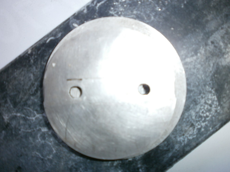

Всем доброго времени суток. Вот и получилось замутить ещё одну бюджетную, но стоящую доработку! Разговор пойдёт о переделке стокового дроссельного узла. Есть у меня хороший товарищ — токарь "от Бога". И предложил он мне попробывать увеличить пропускаемость дроссельного узла путём расточки. Изначально для портинга взяли узел с ВАЗ 2115 (внутреннний диаметр изначально 46мм) и "раздут" до 54мм "по нутрянке". Сие "чудо" удачно прошло испытания. И вот настал черёдь дросселя с моего авто…
Изначально внутренний диаметр 50мм, после расточки получили отверстие равное 55.4мм — дальше не решились, так как могли просто испортить его. Заслонку изготовили из алюминиевого сплава- донором послужил поршень от компрессора ЗИЛ 130.
После промывки-продувки узел собран воедино и инсталирован на штатное место.

Интересует толщина стенки в мм в месте крепления пайпинга?
Не по крайнему ободку утолщению, а перед ним, сколько 1-2-3 конкретно?
1.5мм
Заинтересован
1. Интересует толщина стенки после расточки в месте подсоединения пайпинга.
2. Плотность закрытия заслонки на просвет, как сняты асимметричные фаски.
3. Есть ли небольшое закусывание.
1.Толщина уменьшилась, по сравнению со стоковой, но не критично.
2.На просвет почти по-заводу, канал ровный — прямой.
3. Закусывания наблюдались в первый день эксплуатации, после проблема ушла ( поверхности притёрлись).
На данном этапе притензий к работе узла нету.

никогда не слышал за росточку дросселя, но почему бы и нет)) по фото стенки совсем тонкие стали))
а вот за саму заслонку я чёт не понял… там на валу один или два диска крепиться? я никогда дроссель не разбирал, то не понимаю…
На фото старая и новая заслонки, так, для сравнения. Стенки тоньше стали, но не критично :)
ага, тогда все ясно))
