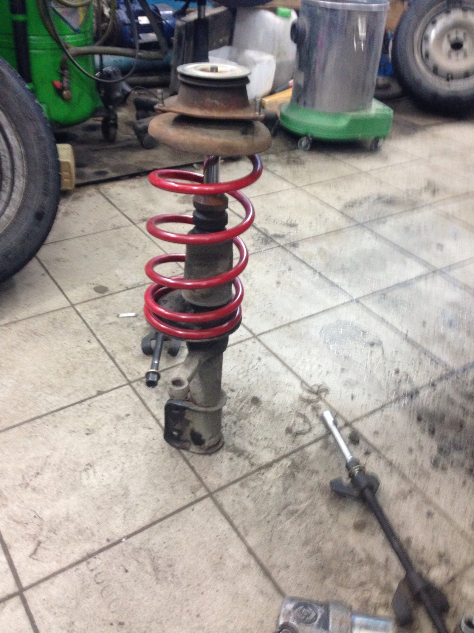

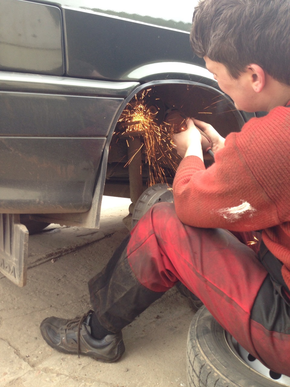

Захотелось сделать авто пониже и решил попробовать отпилить пружину с переди 1.5 витка и с зада 2,5 получилось красиво но ездить быстро невозможно, поехал сразу же купил пружины(передние техноресмор с занижением -30мм)на задние пока не хватило финансов( заехал к знакомым в сервис и приступили к работе: поднимаем машину открываем капот и снимаем колеса.Далее пшикаем wd40 и щеткой счищаем всю грязь.После этого откручиваем крепление рулевой тяги и сверху ослабляем стойку, убираем тормозной шланг из его крепления и откручиваем два болта стойки которые крепятся к ступице.Потом откручиваем болт шруза и вытаскиваем его, откручиваем сверху стойку до конца и вытаскиваем ее.Ослабляем опорный подшибник и стяжками сжимаем пружину чтоб снять, снимаем опору и домстаем пружину, в обратном порядке собираем все и едем на сход-развал, хоть я и делал метку развала все ровно сместился он)Скоро выложу как задние менять…

А на первой фотке машины спереди-30?
ага)
цвет как у меня, я тока хочу -50 на -70
Подпишусь
Тоже красиво и пониже будет)
Вот не знаю, а сзади примерно-50?
Тут на фото пиленные прижины (зад где то -60 -70), если пружины ставить то бери -50

Не -30 же) написано после того как отпилил 1.5 витка)
