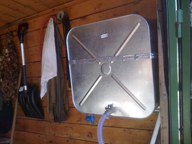

Нужно было придумать подачу воды из ёмкости в аппарат. Штатный штуцер маленький, входное отверстие всего 1/2" в диаметре. Для нормального функционирования мойки при её максимальном давлении может и не хватить.
Выход прост: ищем переходник. В итоге нашли вот такой дюймовый набалдашник на фильтр.
сравнение со стоком )
Ну и купили ёмкость на 100 литров, оцинкованную. Заняла место на стене в гараже. Очень удобно )
Еще купили шланг для подвода воды. Он тоже дюймовый. Изначально был 4 метра, но его тяжело было прокачать. поэтому укоротили его до 1.5 метров и теперь насос очень бодро прокачивает воду )
