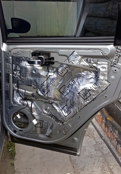

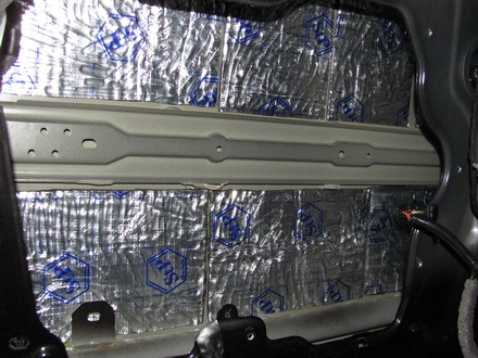

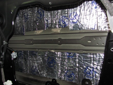

После проклейки задних дверей, приступаем к передним дверям.

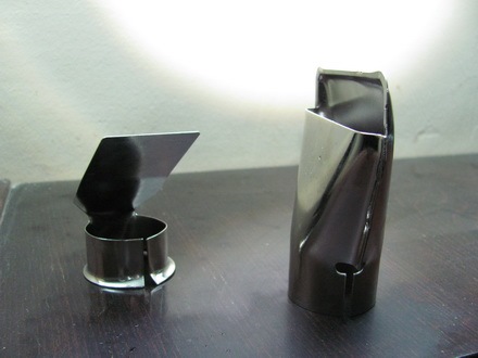

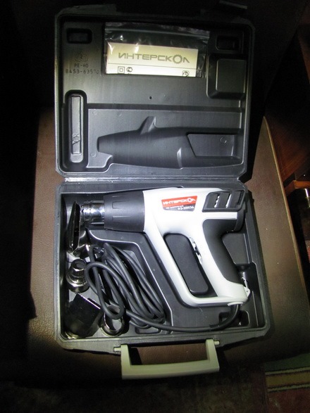

Напоминаю, что для приклеивания вибры был куплен технический фен, ну и по паре листов шумки и вибры. В процессе выяснилось, что клеить с феном гораздо удобнее и проще, битум разогретый феном так и липнет к металлу и легко разглаживается. Так что даже летом буду его использовать.

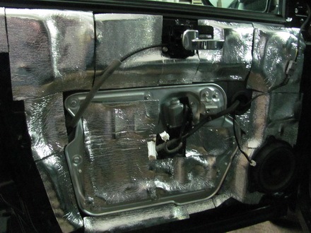

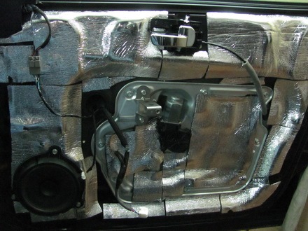

Итак, передняя дверь:
1. снял ручку
2. снял обшивку
3. опустил стекло, открутил, поднял стекло руками, приклеил его на малярный скотч
4. окрутил блок стеклоподъёмника и вынул его
5. наклеил внутрь вибру небольшими кусками 15х20см, разогревая феном (можно предварительно, а можно уже по месту греть сверху и раскатывать)
6. наклеил снаружи шумку (вибро- шумо- тепло-) небольшими кусками от 5х10 до 15х20 по месту, предварительно разогревая феном на 400*С около 30 секунд.

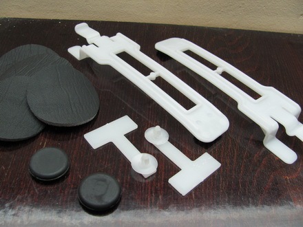

7. заодно удалил лишние дребезжащие детали из двери: держатели и заглушки

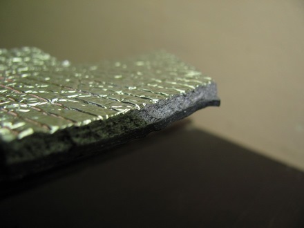

Ещё раз хочется рассказать про шумку — она 3 в 1, снизу слой 2мм битума для виброизоляции, затем 4мм ППЭ для шумоизоляции, затем теплоотражающая фольга. Материал удобный в использовании, легко гнётся и повторяет неровности кузова. Работать с ним в 2 раза быстрее и в 2 раза дешевле, чем если бы на чисто вибру М2 клеить отдельно шумку ППЭ 4мм.
Двери стали закрываться легче, "плотнее", звук из динамиков стал насыщеннее и мощнее. И это на штатных динамиках! Теперь после аудиоподготовки будет замена динамиков на нормальные, ибо штатное бумажное совершенно не поёт.

Гуру клеют отдельно 4 слоя: вибру на металл, металл отверстия, шумку на вибру и звукопоглотитеоь на обшивку.

P.S. используя этот материал ты можешь не добиться нужного эффекта. А добавишь веса только.
Доберись до магазина специализирующегося торгующего материалами STP, Шумофф. (Вижу вибра Stp Silver)
почему можно не добиться нужного эффекта?
Потому что материала много и соттвественно есть качественный с бОльшей степенью звукопоглощения/отрожения и т.д., а 3в1 я не уверен, в том что материал обладал максимальными характеристиками. Материал материалу рознь и поэтому стоит подбирать грамотно, а не просто утяжелять двери, что бы петли просели потом. Ваня, камень не в твой огород.
понятно)
Есть материал толще, легче, тяжелее и т.д. у всех свои характеристики. У Вани в большей степени создан, как бы "короб" из двери, что дает лучшее звучание акустики.
