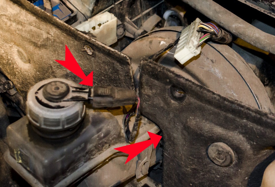

Для того что бы снять мотор-редуктор нужно снять вакуумный усилитель.
(Я слышал что некоторые люди умудрялись снять мотор-редуктор и без снятия вакуумного усилителя. Но я решил не мучиться и снять его.)
Для того что бы снять вакуумный усилитель:
1. Нужно открутить главный тормозной цилиндр.
Для этого нужно открутить две гайки на 13.
И аккуратно отвести его в сторону. Подгибая тормозные трубки.

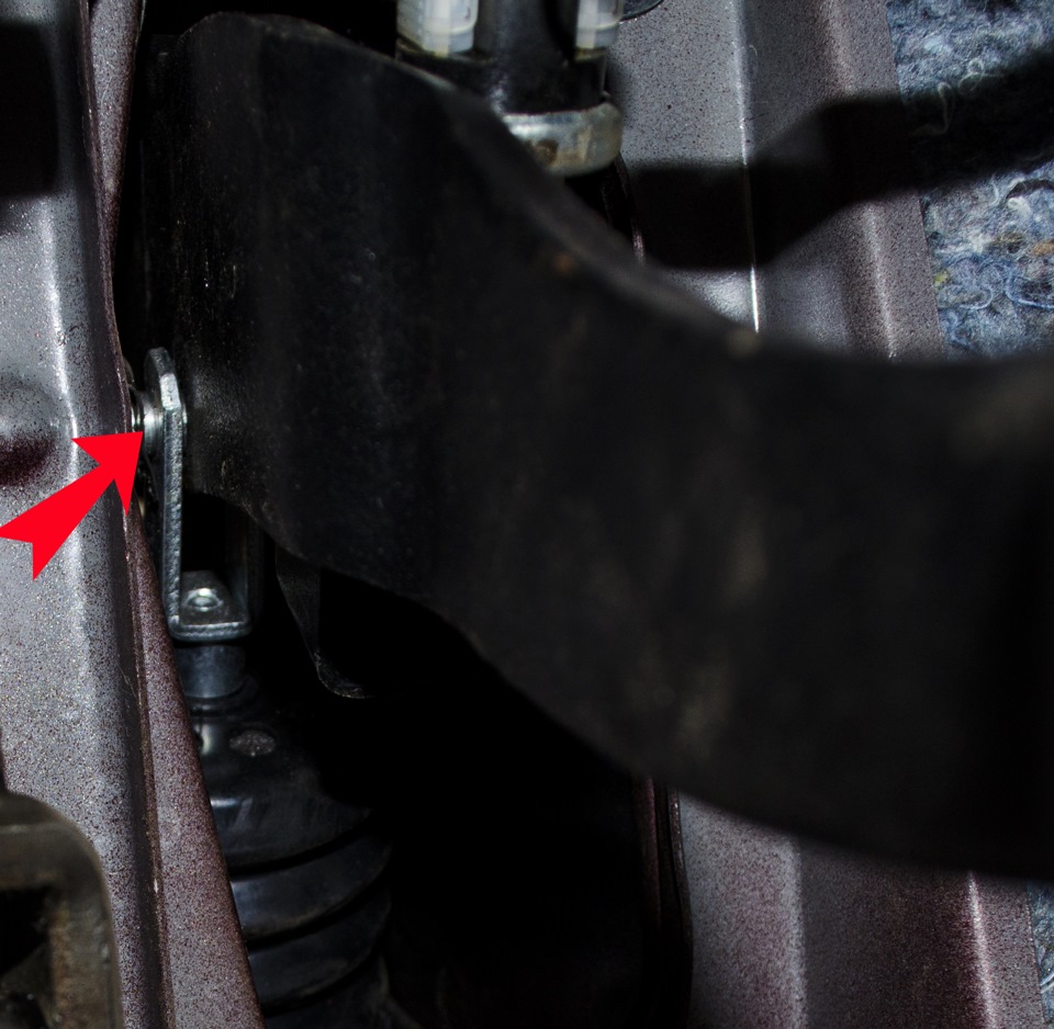

2.Теперь нужно открутить тормозной цилиндр.
Окручиваем гайку на 13. Там где указанна стрелка. (Я не смог подлезть сфотографировать ее)
Из салона под педалью тормоза откручиваем гайку на 13. ( Я откручивал удлиненной головкой)
3. Далее вынимаем стопор и вытаскиваем палиц. Тем самым отсоединяя педаль тормоза от вакуумного усилителя.

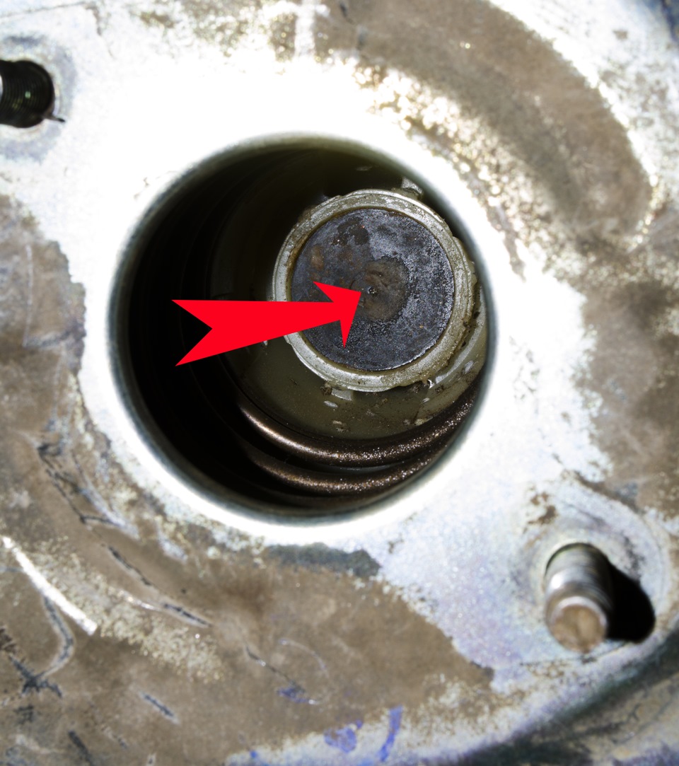

Когда я снял главный тормозной почему то из вакуумника у меня выскочил шток.
Из за этого мне пришлось менять вакуумный усилитель.

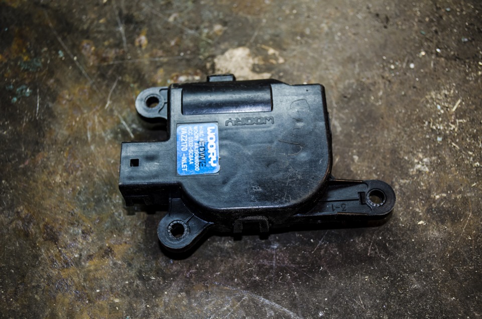

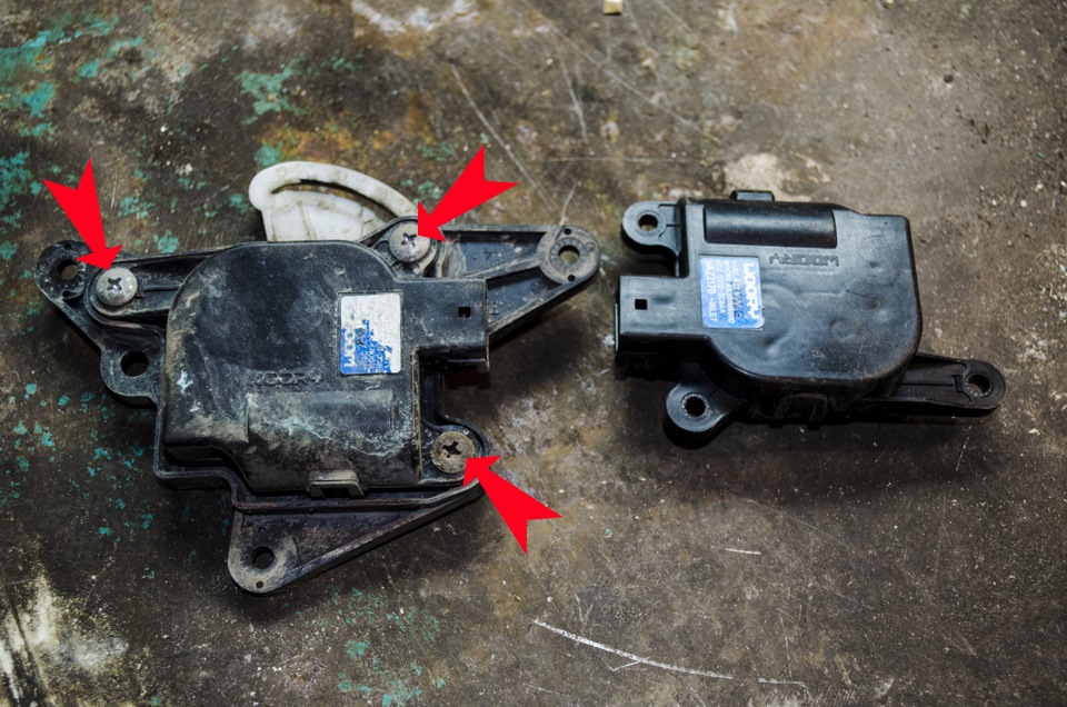

Откручиваем три шурупа и снимаем мотор-редуктор.

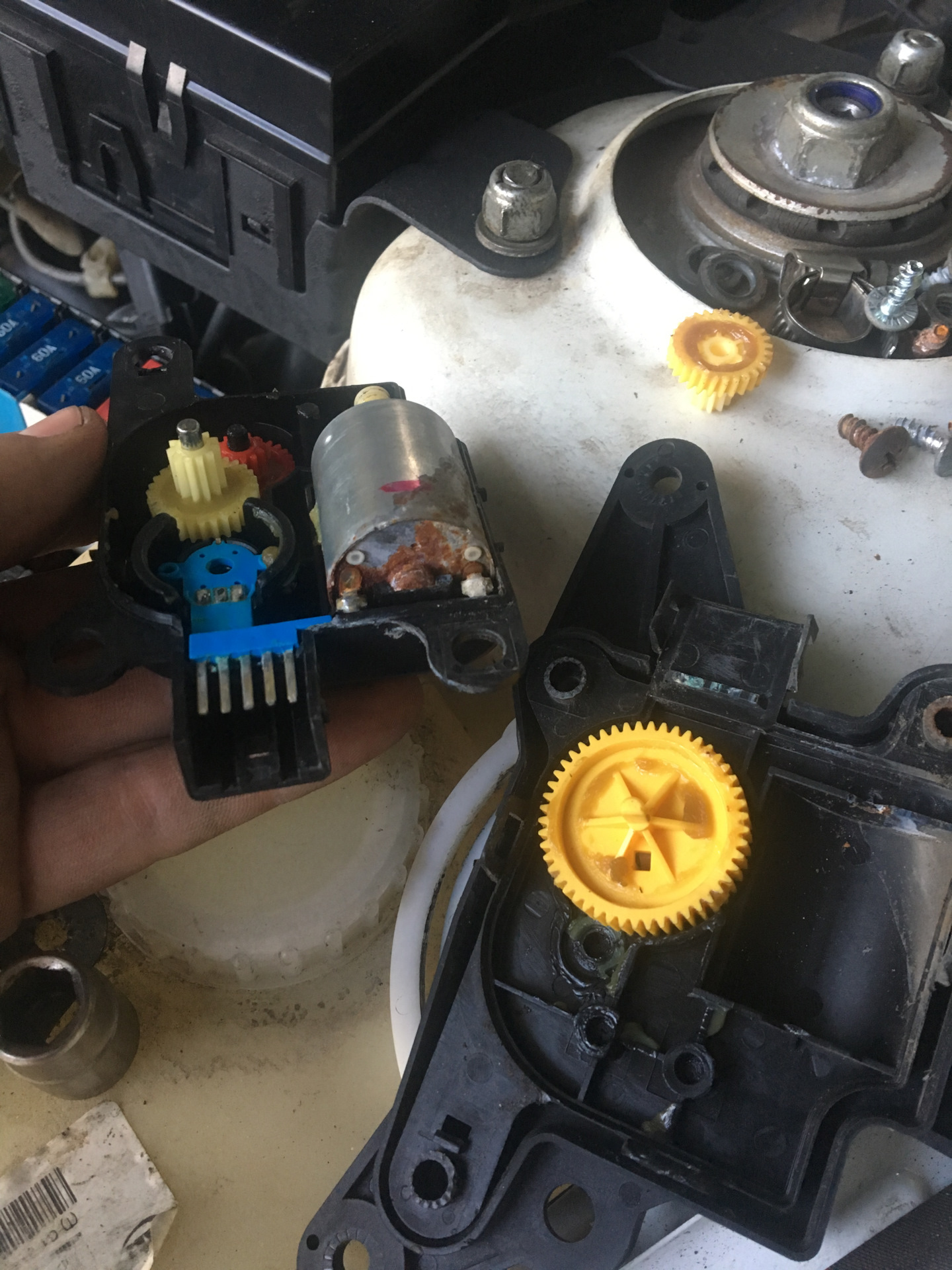

После этого я снял мотор-редуктор. и вскрыл его. Так как шестеренки на нем пластмассовые часть зубьев просто сточило. В принципе распространенная проблема.
Поехал покупать новый мотор-редуктор но тут меня ждал сюрприз что их не так просто купить . Пришлось объездить считай весь город и только в одном месте я приобрел его цена 1500 руб.
Открутив три шурупа я поставил новый редуктор. А потом закрепил его на печке.

Серьёзно? Из-за выпавшего штока (грибка) менял ВУТ? При сборке он просто вставляется в ГТЦ и аккуратно вводится внутрь пружины ВУТа. Вот и всё. Я сам сегодня менял этот моторедуктор. ВУТ откручиваем вместе с кронштейном педали (4 гайки в салоне). У меня причина глюков была в окислившемся разъёме ММРа. Разъём как мог очистил, несколько раз пролил ВДшкой и продул. Поставил новый ММР. У нас в Питере он в Би-Би лежит по 332 руб.
Я тоже так сперва подумал вставил обратно шток. И прикрутил главный тормозной. Но тормоза оказались зажаты. Тогда я подумал что я его просто неровно установил. Я открутил главный тормозной и поставил этот шток обратно убедившись что он стоит ровно. Но тормоза все ровно остались зажаты. Да и у нового он не выпадает почему то. А тормоза это серьезная вещь я бы не хотел разбиться на глушняк из за какого то штока.
