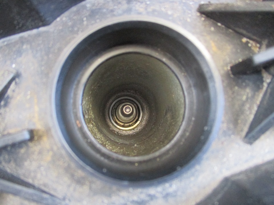

Так вышло, что у старшего сына на Opel Vectra C Caravan(2006 г.) из-за пересохшей прокладки клапанной крышки набрались полные(ну половина точно) свечные колодцы масла. Из-за этого "навернулся" модуль зажигания. Машина дико за троила — и встала.
Заказали на EXISTе прокладку крышки головки цилиндров(да, блин, прокладку клапанной крышки). Прокладку взяли фирмы Elring(№354.030), так как она была самая досягаемая(1 день). Ну и свечи под замену(вроде как пора). Я под это всё дело решил то-же свечи поменять — Х.З., когда их до Меня меняли. Да и на модуль "попадать" желания особого не было. Модуль, сЦуко", денЁг не слабых стоит.
Короче Я "припал" к сыну в заказ и добрал для Себя ещё 4 свечи GM(№93176801).
Встали рядом и за каких то 15-20 минут Я заменил свечи.
Колодцы сухие — ни каких намёков на подтекания нет.
Единственное, что Меня сильно гложет, так это то, что на старых свечах BOSH на электродах малиновый налёт.
Я ли это "чудо" сотворил, или до Меня намучено — пока загадка. Заправка у Меня, практически, одна — вот и проконтролирую через пару тысяч состояние электродов.

Такие GM свечи исправно проходили на моей машине 50 тысяч. Но заметил что были прорывания газов между гайкой и изолятором, подгорели контакты, зазор уже был неправильный.
Поставил свечи ngk zfr5f-11, все как часы работает, и на холостых и на разгон.

Спасибо за четкую инструкцию. Поменял свечи минут за 15 без всяких проблем. Правда по совету знакомого, перед вкручиванием новых свечей обработал резьбу на них термостойкой (1100 С*) медной пастой. Старые кстати имели нагар "здорового" цвета (лью 95), правда контакты уже были обгоревшие "на нет".

В том то и дело, чтобы по прошествии времени их без труда выкрутить, не обломав, свечи и смазываются.
Реально свои выкрутил на раз.

да, налет от бензина… от присадки, содержащей железо… где заправляешься?

судя по фото 95 ый льешь. у меня тоже от 95 краснеют свечи. езжу на 92 и не парюсь. на 92 свечи имеют здоровый цвет.пробег 282

Да самый прикол в том, что проблем не было вовсе. Хотя где то не раз встречал, что из-за "бадяжного" бенза налёт железа даёт пробои искры — и как следствие нестабильная работа мотора.
и как следствие модуль зажигания на помойку. ведт из за говеного бенза модуль летит
