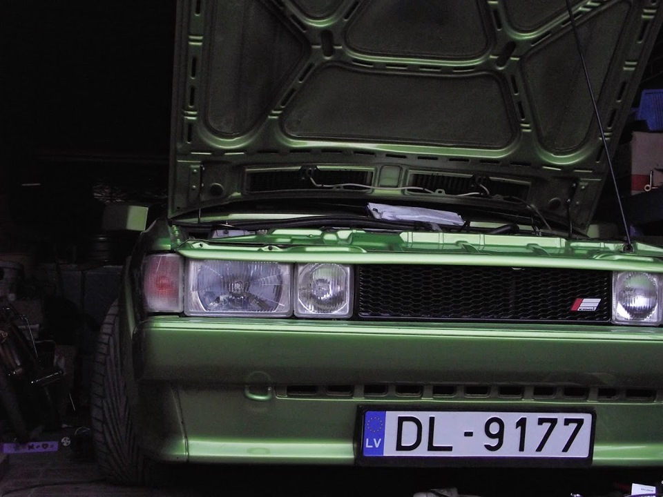

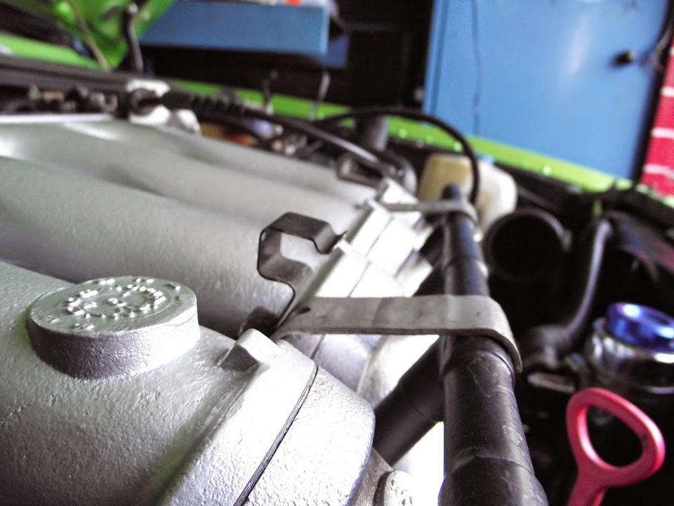

занимаюсь подготовкой перехода с МС1 на МС2. Поменял провода некоторые из-за изменений в системе впрыска и из-за доп. сигнала с зажигания, ну и заодно все остальные на новые перепаял, не помешает :)

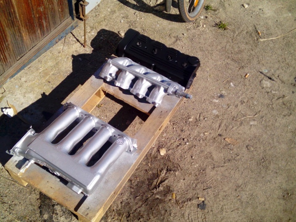

За одно освежил подкапотку, помыл, подкрасил мелочи :) подполеровал небольшую часть впускного :)
Поменял ГРМ с роликом, цепь на валиках, купил колодки получше на этот год :)

Места под капотом у тебя много. На моем Пассате со стороны ремня ГРМ фотик не влез бы так :)
Коллектор какой-то специальной краской красил?

У меня тоже не было места, только с другой стороны, из за К-джетроника, когда он был :)
Я не сторонник сложных и дорогих решений :) поехал в магазин и купил баллончик для покраски дисков )). Цвет самого удивил, яркий, светлый.
У меня две разрезные шестерни, вторая на впускном валу, где цепь :) всё регулируется ;)
