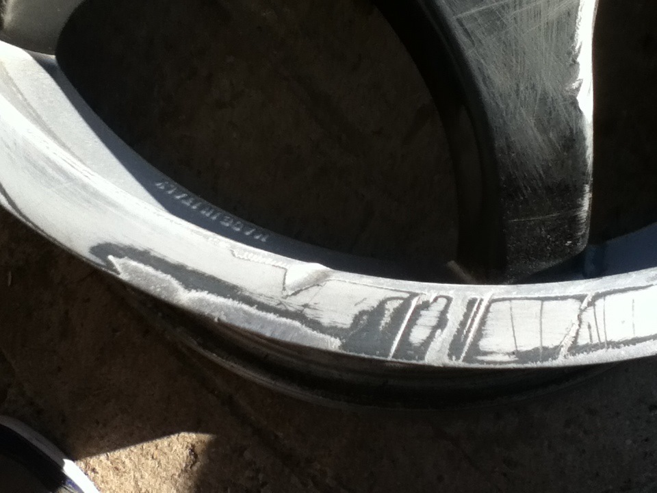

Берем напильник и убираем все грубые вмятины, царапины и т.д, выравнивая поверхность
Тут немного видно как же убит был диск… предыдущий владелец его не жалел… козлина
но ничего =) на пути к цели это не помеха))

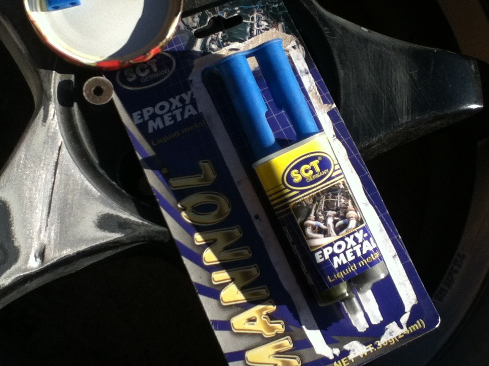

Для заполнения образовавшихся пустот используем "метализированую" эпоксидку.
Сохнет буквально 10 минут на солнышке)
